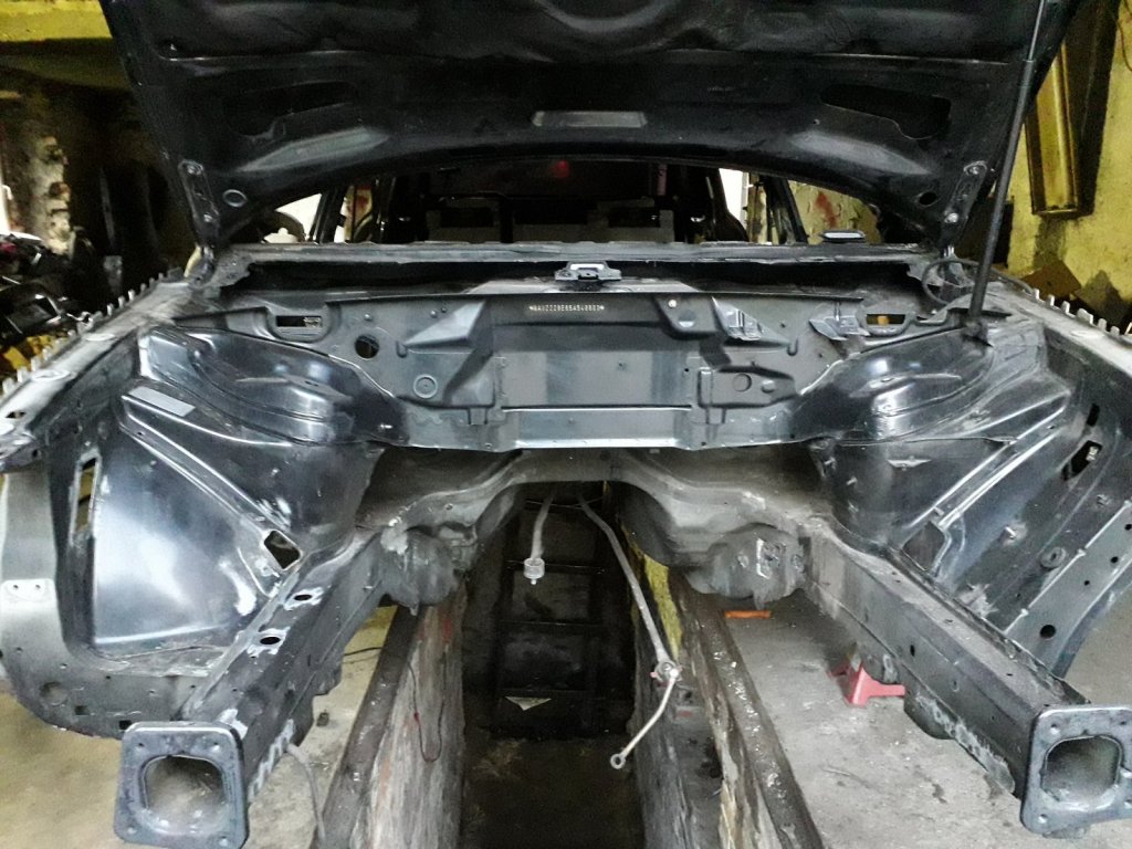

Buda prawie gotowa pod poprawki i konserwacje. udało się też doszorować komorę i usunąć jakieś ślady rdzy. mam nadzieję że w przyszłym tyg. uda się zagruntować i zakonserwować spód no i że maks do kolejnego tyg będzie lakier.

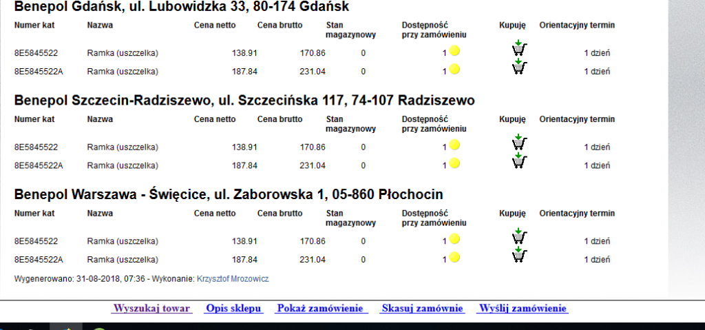

Panowie potrzebuje porady. Czy ktoś się orientuje czy da się kupić i może w jakiej kwocie tylną uszczelkę szyby do limo ??

Wg. Sklepu benepol na zamówienie, kwota jak niżej:
A czy wiesz w czym jest różnicą w tej z literką A na końcu ??
Szczegół zawsze tkwi wlasnie w Tych literkach..
Zadzwon do ASO, podaj VIN, powinni Ci podac wtedy ktora bedzie pod Twoj VIN, numer tej czesci, a gdzie juz kupisz to Twoja sprawa ;)
Zadzwoniłem do Aso i czekam na odp bo sam gość za bardzo nie wiedział.
W każdym razie dzięki za pomoc. A czy Ty jesteś w stanie zamówić mi taką uszczelkę ??
Niestety nie, nie pracuje w ASO, ale gdybys na przyszłość chciał poznać cene danego akcesorium w ASO to jest strona:
http://czesci.benepol.pl/sklep/
Wiem ze na Facebooku na Grupie "B7 Crew" jest kolega ktory pracuje w ASO i pewnie to ogarnał, nawet z jakims rabatem.
na tej stronie koszt jest o 100zł mniejszy niż w ASO.
Info. dla potomnych równica w tych nr jest taka że ten końcówką A zastąpił tego bez. Czyli uszczelka jest ta sama ale cena już nie ;)
