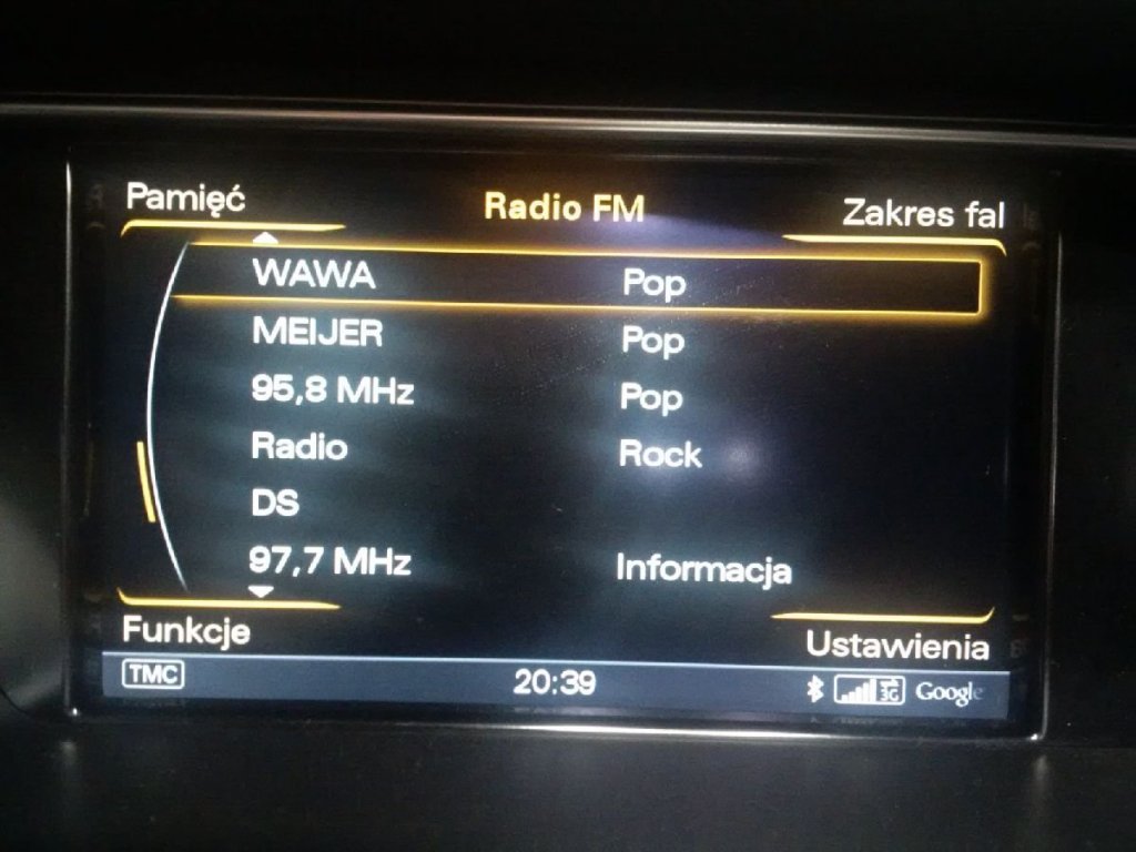

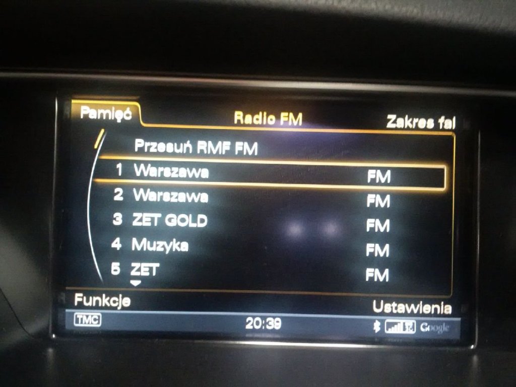

seboss Opublikowano 30 Marca 2018 Opublikowano 30 Marca 2018 Mam pytanie co zrobić aby na liscie stacji radiowych były normalne nazwy np. Radio Zet ? bo teraz mam jakiś miks, a to to nazwa stacji,a to miasto, a to nazwa wykonawcy itp., wyłączyłem w ustawieniach zmienne nazwy stacji radiowych ale to nie pomogło ...

seboss Opublikowano 31 Marca 2018 Autor Opublikowano 31 Marca 2018 (edytowane) W dniu 2018-03-31 o 13:37, wrclaguna napisał: Sprawdz w ustawieniach MMI już sprawdzałem / zmieniałem "wyłączyłem w ustawieniach zmienne nazwy stacji radiowych ale to nie pomogło ... " zaktualizowałem soft na 767 i nadal to samo, jak na fotkach poniżej: Edytowane 2 Kwietnia 2018 przez seboss

lizik Opublikowano 23 Grudnia 2019 Opublikowano 23 Grudnia 2019 MMI czyta nazwę stacji z aktualnie wyświetlanej informacji RDS - jeśli uchwycimy moment kiedy wyświetlana jest nazwa stacji i w tym momencie ją zapiszemy/nadpiszemy - powinno być chyba ok
martin0485 Opublikowano 9 Stycznia 2020 Opublikowano 9 Stycznia 2020 W dniu 23.12.2019 o 18:00, lizik napisał: MMI czyta nazwę stacji z aktualnie wyświetlanej informacji RDS - jeśli uchwycimy moment kiedy wyświetlana jest nazwa stacji i w tym momencie ją zapiszemy/nadpiszemy - powinno być chyba ok Zgadza się. Przynajmniej u mnie tak jest.
luka_rm Opublikowano 19 Lutego 2020 Opublikowano 19 Lutego 2020 W dniu 9.01.2020 o 23:37, martin0485 napisał: Zgadza się. Przynajmniej u mnie tak jest. Tak jest, zapisać trzeba w tym momencie jak wyświetlana jest nazwa danej stacji.
