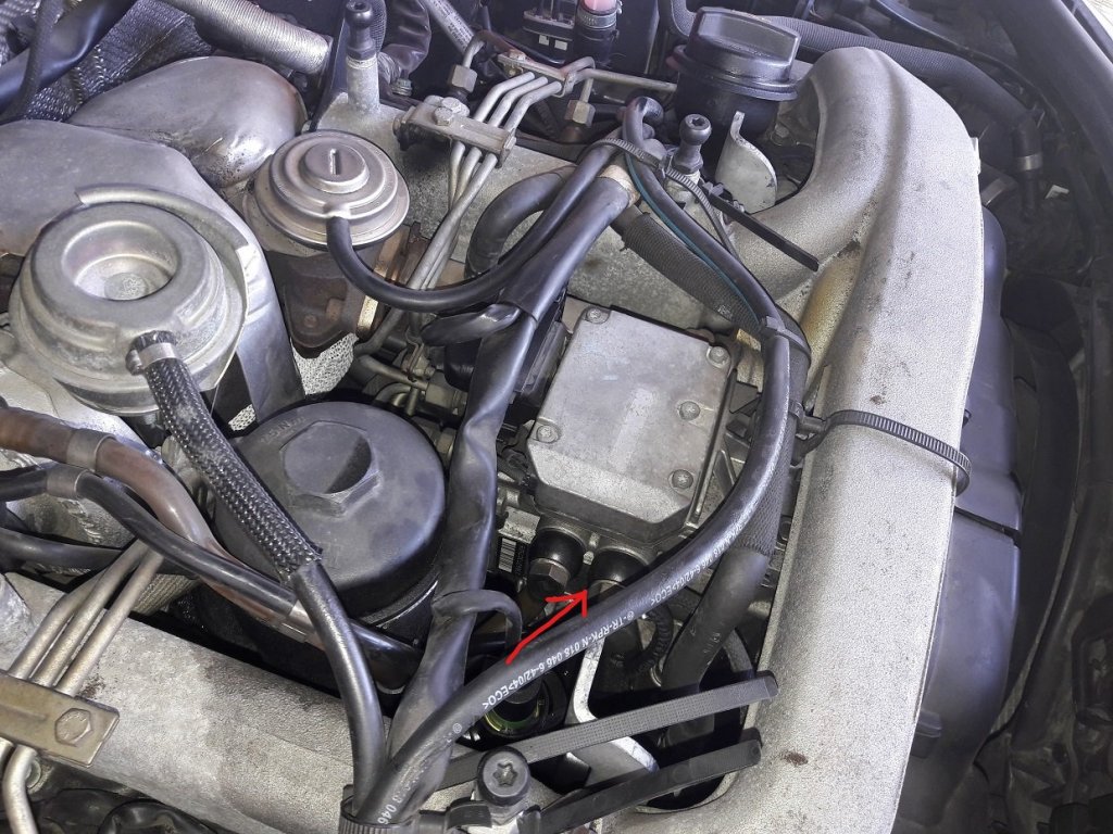

Zdarzyła mi się taka sytuacja że podczas jazdy wykręciła się śruba z bocznej części pompy przez co wyleciało sporo paliwa. Samochód zwolnił i zgasł. Bardzo dziwna sprawa ze się odkręciła:huh: ale cóż. Chciałbym się dowiedzieć do czego jest ta śruba i w związku z wykręceniem się tej śruby czy mogły powstać jakieś usterki.
na zdjęciu poniżej widać stronę z której wykręciła się śruba
dalej otwór po śrubie
i sama śruba która leży na bloku silnika

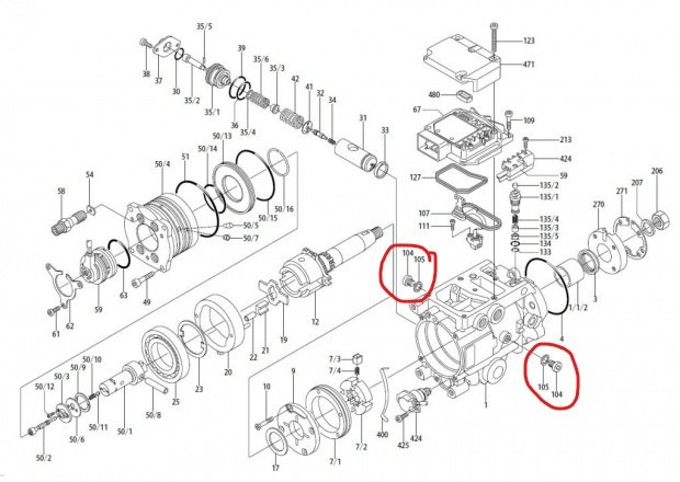

wstawiłem schemat ale nie wiem czy to jest ta pompa za to śruby wyglądają na te same. Do czego one służą?

Raczej wygląda na jakiś otwór w którym mozna zmierzyc cisnienie w pompie. Zakręc dobrze, i pal dziada.
Odpowietrzyłem pompę wg instrukcji http://www.audiklub.org/forum/viewtopic.php?f=27&t=56013&start=0 i nie odpalił. Dodatkowo jak na złość akumulator się rozładował. Może coś źle zrobiłem więc jeszcze raz zrobię odpowietrzanie jak nie ruszy to nie wiem co jest
