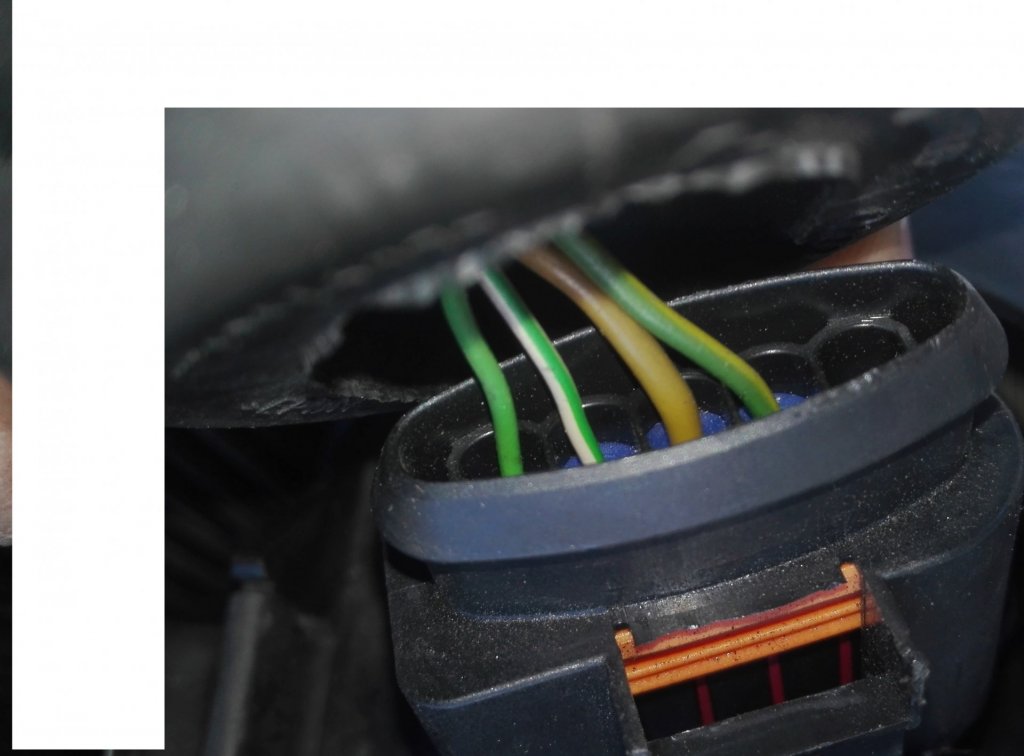

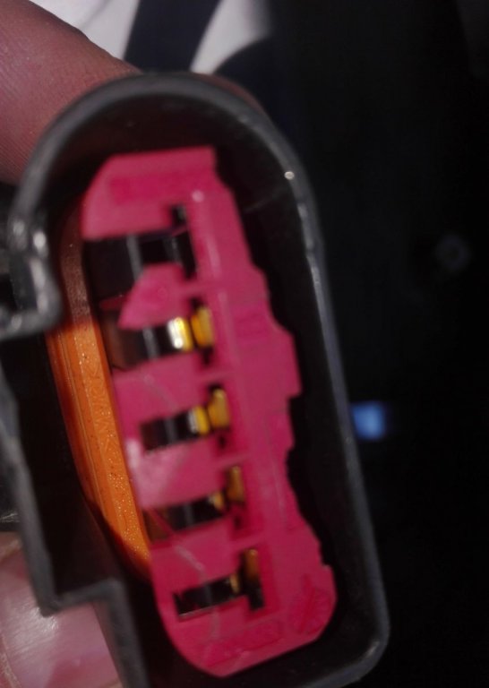

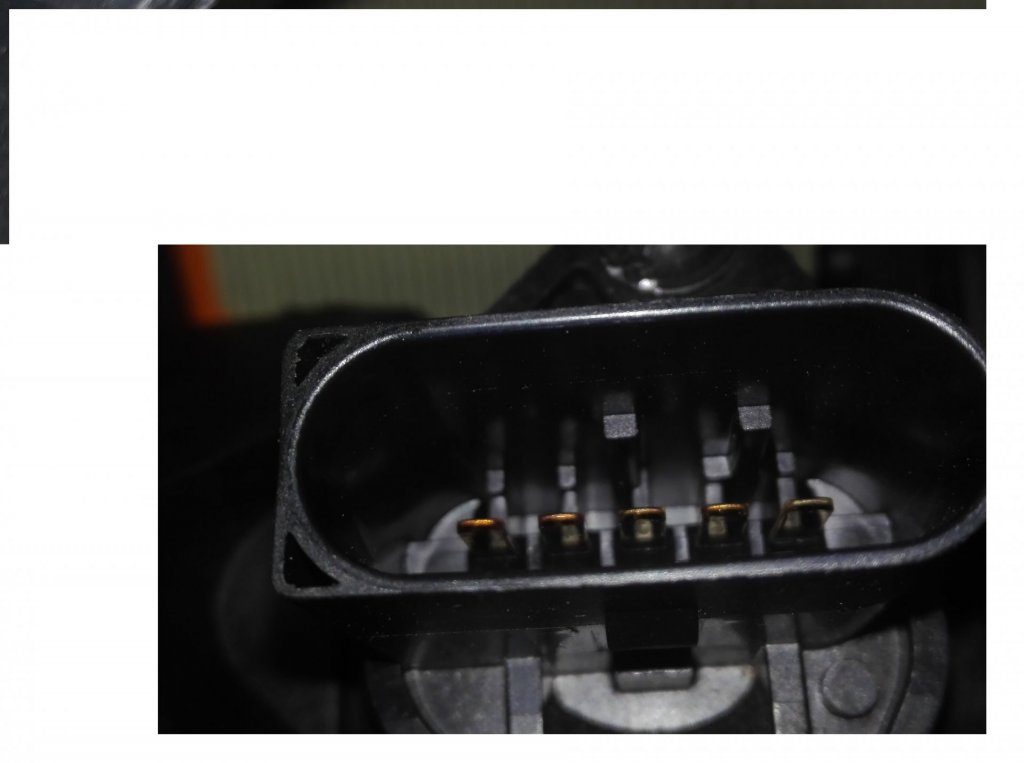

mpiotrek7 Opublikowano 5 Maja 2018 Opublikowano 5 Maja 2018 witam jaka oryginalnie powinna siedziec przepływka 1.8t apu win WAUZZZ8DZYA006024 Z tego co pamietam był BOScH 0 280 218 032 mierzy niby dobrze po programie 160g przy około 1 bar wystepuje u mnie spalanie stukowe w grupie 020 cofa zapłony do 10 nawet czasem i szukam przyczyn cewki podmieniłem to samo cisnienie bede niedługo sprawdzać na listwie narazie nie mam manometru , jeszcze jest objaw delikatego falowania obrotów 760 800 i tak sobie cały czas faluje przepustnica podmieniana adoptowana i co nie tylko ciagle to samo zastanawia mnie jedna rzecz przepływomierz wychodzi ze jest 5 pinowy a wtyczka 4 pinowa o co tu chodzi czy tak powinno byc ? kostka może i zajechana ale widac ze ida 4 kable tylko wiec pin raczej sie wypadł może ktoś pomoże ? https://log.malonetuning.com/chart/232227#H8KLCADCm8OJw61aAgNNwotBDsOCMAwEw7%2FDosKzLTVQXhPDpRDCqBUswpXCuHJcVMO6ekjCkRDDh8Kdw5nCiRFuw7rCuEplKsKmw6vDkgDCh8KEHcOOasKyw7NnIhTCrmzDmRnCvsKmPsOZwpxcacKjwrxJL3DDrCZPE8K9fghMw4rDncKPwqTCscO%2Fwok4YMOAE8Kew7HCkhDDgnHDiMKra1tmw7HDrsODwpjDkhvCqgBxH8KXAAAA 1
Łukasz13 Opublikowano 5 Maja 2018 Opublikowano 5 Maja 2018 Co do numeru przepływki i wtyczki wszystko masz dobrze, przepływ też mierzy dobrze, to że cofa to nie wina przepływki, może program nie byc dostosowany do silnika, moze brakować paliwa, albo sam silnik najlepsze lata ma już za sobą.
