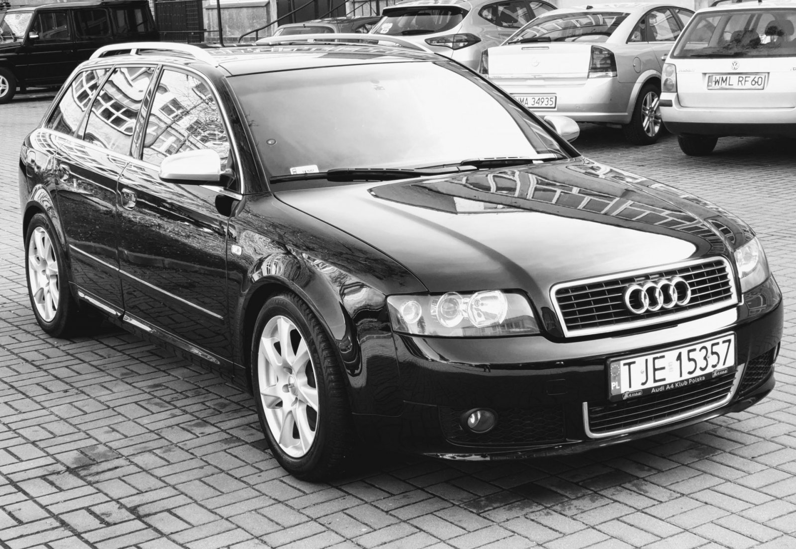

Audi A4B6 AWX kocel GTB2060VKLR 264KM 496NM
Auto z roku 2003 zakupione w 2013 z wyposażeniem

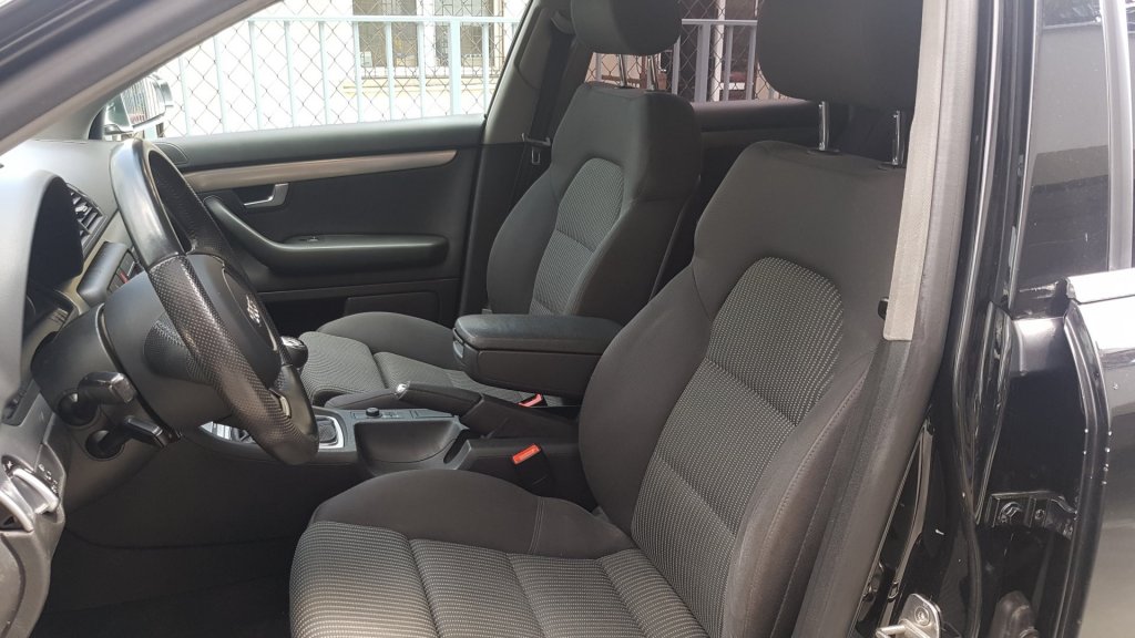

-wymiana foteli na materiałowe sporty z regulacją lędzwi+wysuwane podnóżki+podgrzewane

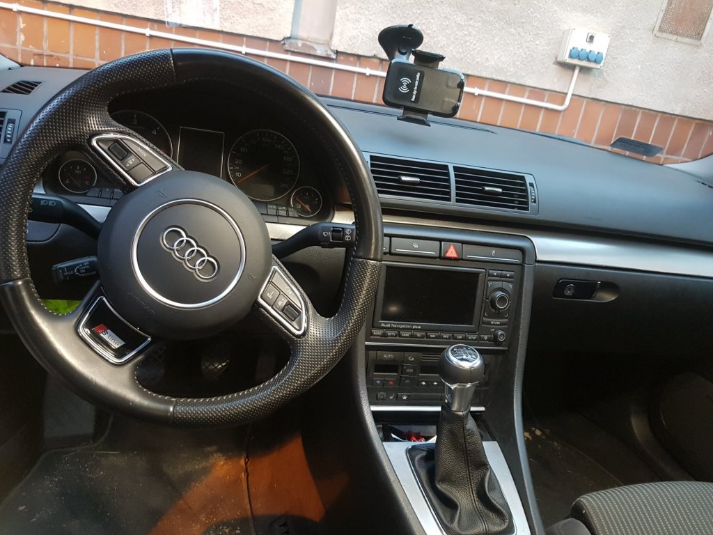

No no zacna maszyna i zacne mody.
Licznik wymieniałeś z czerwonego? Sam? Dużo roboty?
Masz zdjęcia środka z przed i po modzeniu?

Licznik wymieniał Dominik z Afour-TUNE
Zdjęć z przed modów brak a z teraz dopiero jak samochód wróci z wymiany zawieszenia i założenia przelotu.

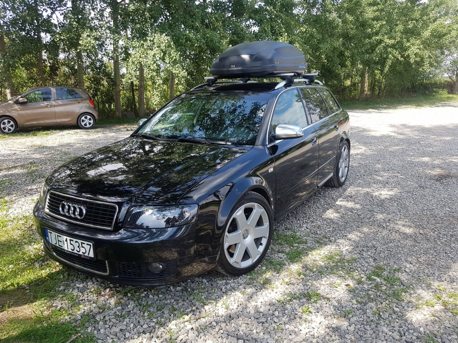

Gotowy na wyjazd do Albanii
czekam na jakąś relacje z trasy i ogolnie z albani bo za rok chce sie wybrać z rodzinką
