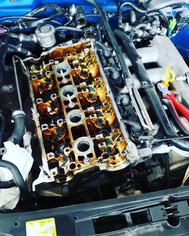

Jeszcze teraz na wymianie tego rozrządu i uszczelki mówiłem mechanikowi żeby się przyjrzeli łańcuchowi na wałkach czy nie jest zmęczony i wczoraj do mnie dzwonił ze jest już nieco luźnawy i niedługo i tak go trzeba będzie zrobić a jak już maja rozbabrane to kazałem tez to zmienić. Coś tam mówił jeszcze o jakimś kole zębatym ze lata ale nie wie czy ono powinno być tak luźno fabrycznie czy już jest wywalone. Jak dojdzie mu cześć i założy to zobaczy czy tez się nadaje do wymiany i to będzie już wszystko. Tak poza tym zdjęli miskę obadali smok i jest wszystko ok i w zasadzie nie ma się do czego czepiać. Także złożą go w poniedziałek/ wtorek mam nadzieje i tylko lać coraz droższe paliwo i tyle :)
Moze ktoś tu jeszcze coś swoim okiem tak na szybko zauważy :) :
Obowiązkowo zmień uszczelki pod napinaczem i daj nowe simeringi na wałki, ale to chyba mechanik wie :)
Niech zrzuci Ci miskę i wyczyści smoka. Dużo roboty nie ma będziesz miał już ogarniętą czystość w silniku.
No jak dwa razy zdejmą miskę i ją wyczyszczą to musi być dobrze :)
Tak to wszystko również zostało zakupione nowe i wymienione :) robił mi już pare rzeczy w poprzednim aucie i nigdy nie narzekałem na jego usługi ?
Nie doczytałem ;p

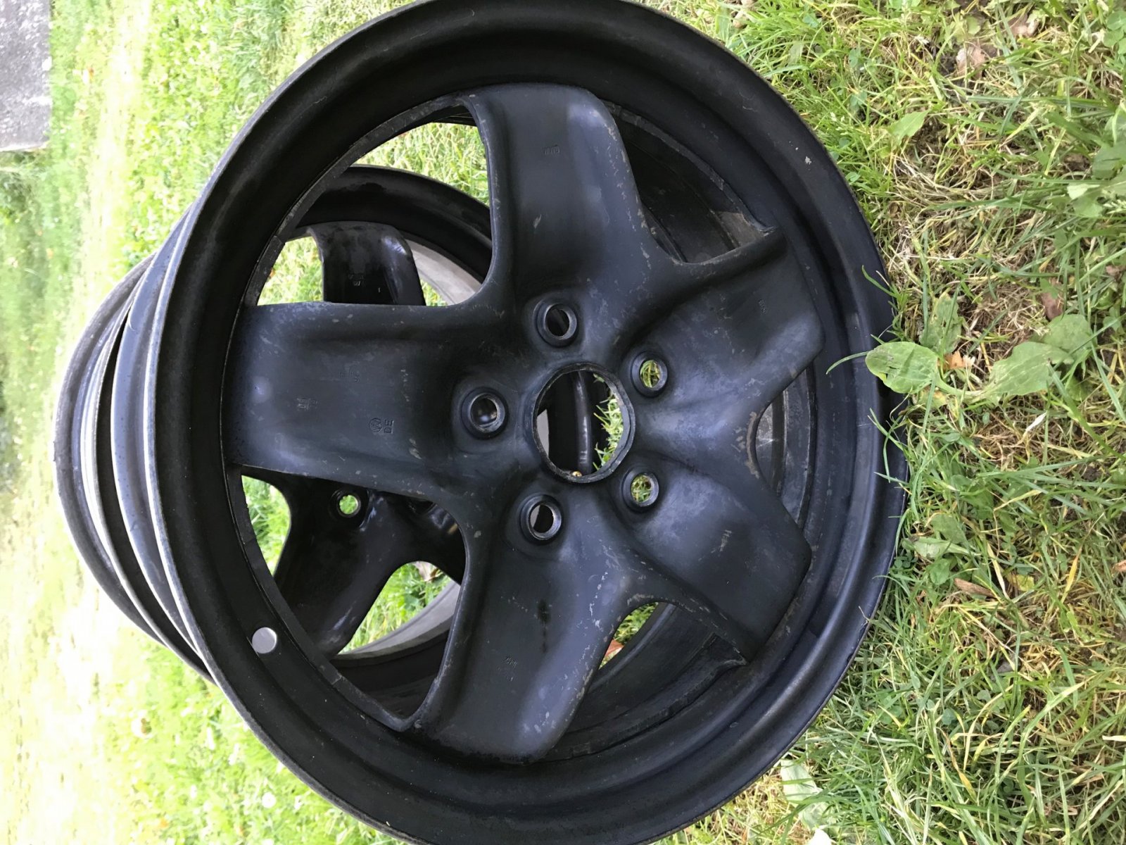

Z ważniejszych rzeczy to wleciał zima setup:
Felgi stalowe strukturalne z VW Golfa 16" z oponami Fulda Kristal Montero 3 205/55/R16. W moim odczuciu nieco za wąskie jak do tego auta i jego masy.
Fakt, że to setup na zimę ale jeździ się słabo na takiej wąskiej oponie z dużym profilem- strasznie buja w porównianiu do tego co mam na lato i to nie kwestia zawieszenia bo zmiana była odczuwalna od razu po przełożeniu kół :( . Opony zostały mi z poprzedniego samochodu a felgi dokupiłem w paźnierniku po okazyjnej cenie.
Po kupnie i umyciu wyglądały tak:

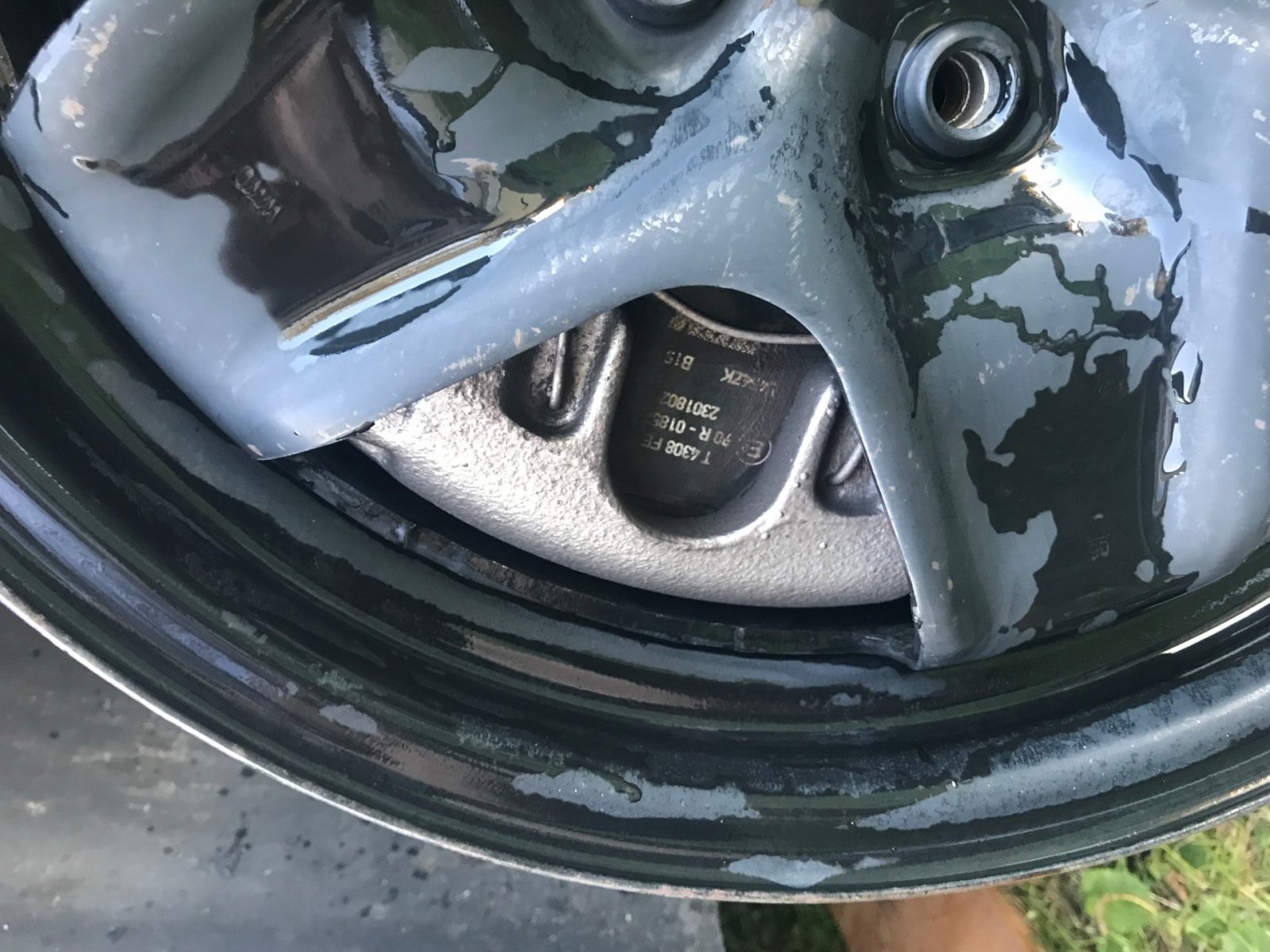

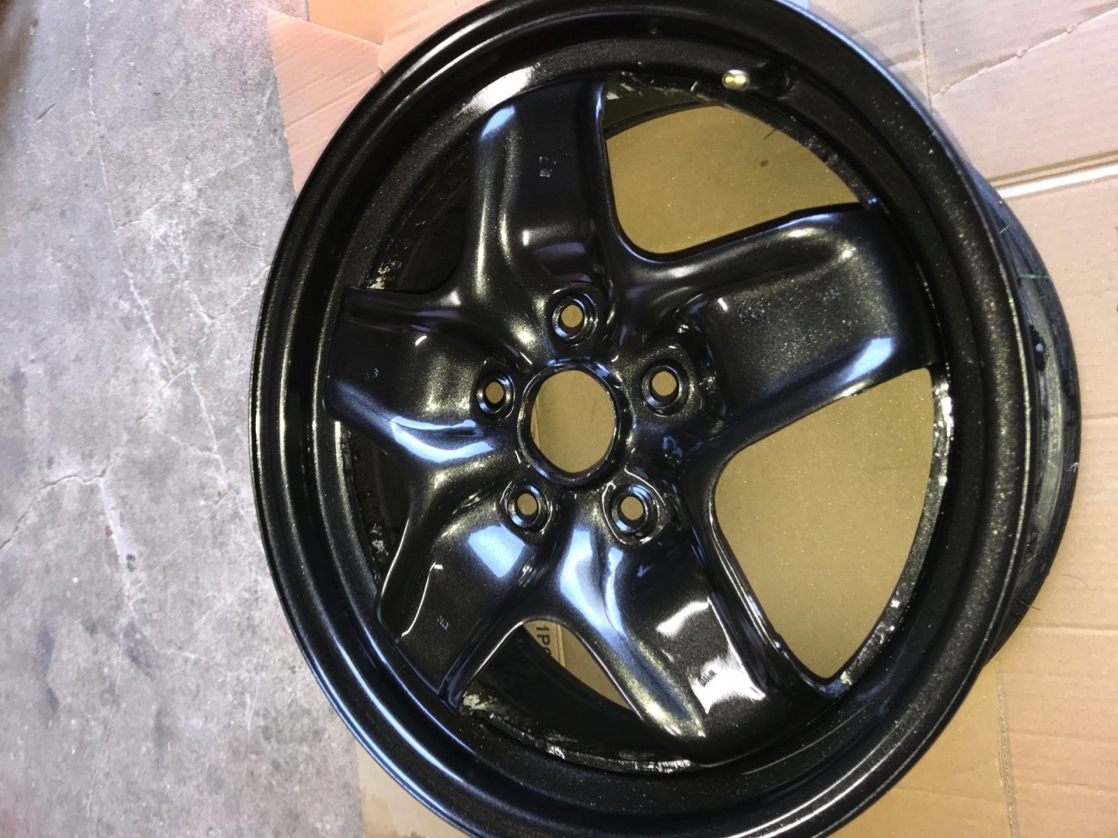

Po domowym odświeżaniu (2/3 warsty lakieru czarnego z jakimś świecidełkiem, 2 warstwy bezbarwnego utwardzacza wszystko w puszce w spray'u)- dwa dni roboty w garażu jak jeszcze było cieplej :) - i wyglądają tak:
Lakier trzyma się i nie schodzi nawet na myjce ciśnieniowej :D
Ogólnie myślałem, że będzie słabo z tym rozmiarem i trochę się bałem bo duża tarcza hamulcowa z przodu razem z zaciskiem na 16" feldze wygląda tak ^^:
Ale jest git, nic nie haczy, wszystko działa tylko trochę biednie wygląda na tych 16" :D
