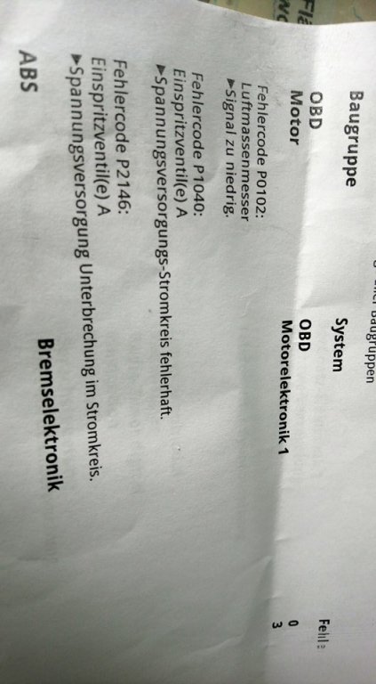

Eryk1310 Opublikowano 24 Maja 2018 Opublikowano 24 Maja 2018 Witam wczoraj zakupiłem w niemczech audi a4 b7 170 o oznaczeniu silnika BRD, do domu miałem około 300 km około 70 km przed domem zapaliły mi się kontrolki świec żarowych auto straciło moc zjechałem na pas awaryjny auto zgasło i nie chciało odpalić , auto laweta zaciągła do ATU w komputerze wyszły następujące błędy :Fehlercode P0102, P1040, P2146 powiedzieli mi że to wtryski i wymiana bd kosztować 2 tys euro a w serwisie jeszcze więcej oczywiście nie zgodziłem się bo nie mam tyle gotówki auto będe starał się zwrócić sprzedawcy zobaczymy jak to jest na drodze prawnej w niemczech ale może mi wyjaśnić ktoś te błędy ? *Zapraszam tu ->Regulamin. Co to za temat!!!

piotrsob1 Opublikowano 25 Maja 2018 Opublikowano 25 Maja 2018 Kasowali te błędy i od razu wracają po próbie uruchomienia silnika ? Wszystko wskazuje na to że pompka na pierwszym cylindrze odwaliła kitę, albo jest problem z jej okablowaniem ( nikła szansa ) Jak ze zwrotem auta nic nie wskórasz to szukaj sprawnej pompki , po wymianie powinno być wszystko OKI z wyjątkiem tego pierwszego błędu. Mówi on o zbyt niskim sygnale z przepływomierza , ale to możesz zostawić na później , da się z tym jechać
