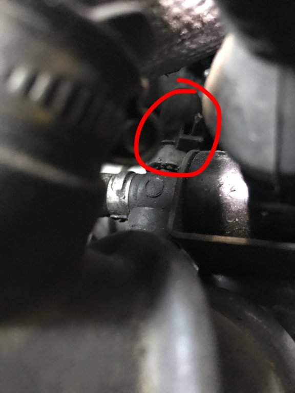

damian_27 Opublikowano 27 Maja 2018 Autor Opublikowano 27 Maja 2018 Zauważyłem, że jeden z węży przyjebany jest trytką do trójniaka... może to być jedna z przyczyn? ? w tygodniu dorwę jakaś przepływke na wymianę.

Łukasz13 Opublikowano 31 Maja 2018 Opublikowano 31 Maja 2018 W dniu 27.05.2018 o 12:09, damian_27 napisał: Zauważyłem, że jeden z węży przyjebany jest trytką do trójniaka... może to być jedna z przyczyn? ? w tygodniu dorwę jakaś przepływke na wymianę. To akurat w tym miejscu nie ma zbyt wielkiego wpływu, zajmij sie narazie przepływką. 1

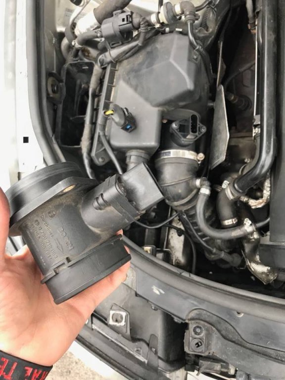

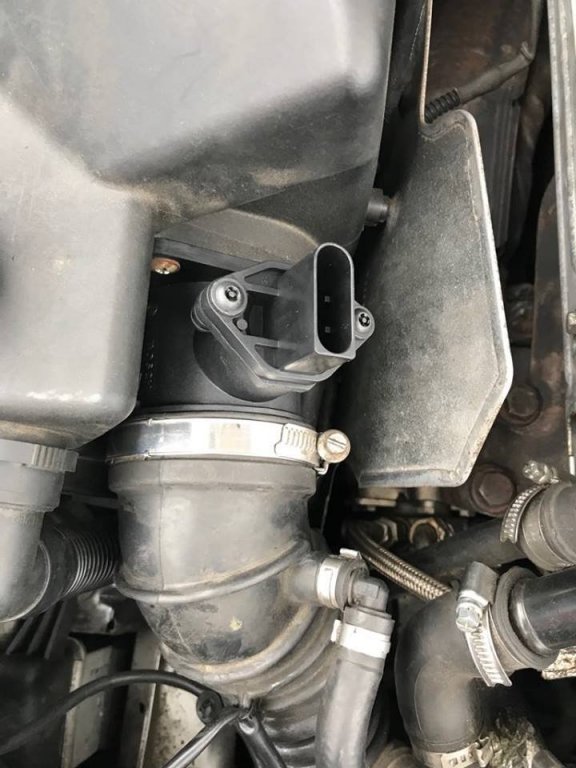

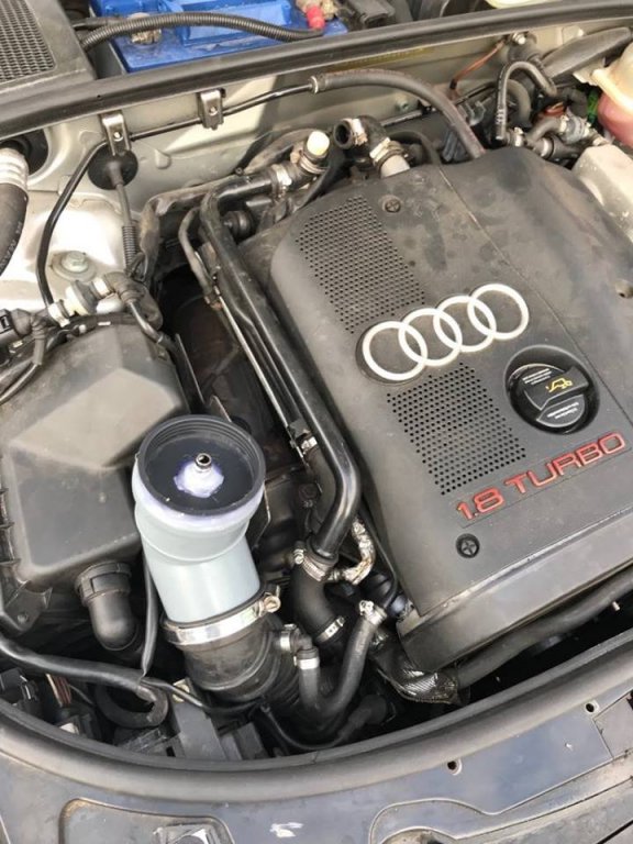

damian_27 Opublikowano 12 Czerwca 2018 Autor Opublikowano 12 Czerwca 2018 W dniu 31.05.2018 o 11:28, jacek70 napisał: I jak sprawdzałeś? Warto cały odlot sprawdzić bo dziura może być równie dobrze gdzie indziej. Cześć, przepraszam że tak późno odpisuje, natomiast z kilku przyczyn ważnych lub mniej ważnych - testy i próbę naprawy mogłem wykonać dopiero dziś. Co zrobiłem? Sprawdziłem szczelność dolotu: Układ okazał się szczelny. Wymieniłem przepływomierz na nówkę, oryginalny taki jaki był montowany w fabryce: Tutaj już wyjęty przepływomierz: I ładnie prezentujący się nowy:D : Efekty? czuję że auto ma troszkę lepszego kopa, nieznacznie ale coś czuję. Wykonałem logi dynamiczne, jak je oceniacie teraz na nowym przepływomierzu? 002+033 https://log.malonetuning.com/chart/233898#H8KLCADCmw4gWwIDbcKNQQrDgzAMBMO%2FwqLCswx1wpvDnxgfw5RGwrjChsOECsKyEsOSwr7CvnEMwqXChx53woZhQwDDpVk2diMZVTZAwo%2FCt8KIw7%2FDsMK1w6HCh8OMw7dcw5glwpV1wqnCgMKXDifDkcO8w6ZjIiQuwqxkDMOdwpTCjcOVwpzCicObHcOtwrkVwr3CoXF0wq8vAsONw6lpZ3LCvMO9wojDoHHCiAjDvlTCtMKaw5Rlw4rDlsKMH2LDvAAQQ0hCwr8AAAA%3D 115+118 https://log.malonetuning.com/chart/233899#H8KLCAAaDyBbAgNNwoxBCsODMAwEw7%2FCosKzBAlNXxN8cGvDoQhSO8OIcknDu8O6w4QOwpQed2d2w6cZwp7DucO1wpDDhBQ1w5fCrQAODlvCuWbClS%2FCnxEhcmLDtcOGcMKRw7RmNcKyTDvDuV3DmsOiw5osEsKYwoI3X8OYWnlDw5PDisKNw7gQw6jDs8KTQSUuw5bDj07Dsw%2FDjAPDnnFyCGPCh8K%2BWi7DmyrDvWzCnMKcOwAxTyfCjsKtAAAA
Łukasz13 Opublikowano 12 Czerwca 2018 Opublikowano 12 Czerwca 2018 Przepływka juz dobrze mierzy, zrób jeszcze 003+020. Program jest dość kiepski, do 230 to jeszcze daleka droga. 1
jacek70 Opublikowano 13 Czerwca 2018 Opublikowano 13 Czerwca 2018 Według przepływka to tam ledwo seria jest.
damian_27 Opublikowano 13 Czerwca 2018 Autor Opublikowano 13 Czerwca 2018 To w sumie chyba nawet dobrze, na chwilę obecną mi to wystarczy, jak zrobię porządek z zawieszeniem to może zastanowię się żeby coś więcej z niego wyciągnąć jeśli silnik będzie w dobrej kondycji.
przem8 Opublikowano 13 Czerwca 2018 Opublikowano 13 Czerwca 2018 Jest program (zapewne spartolony jak pisał Łukasz wcześniej), bo doładowanie jest zmienione. Poza tym wtryski pętlą więc nie używaj zbyt wysokich obrotów.
