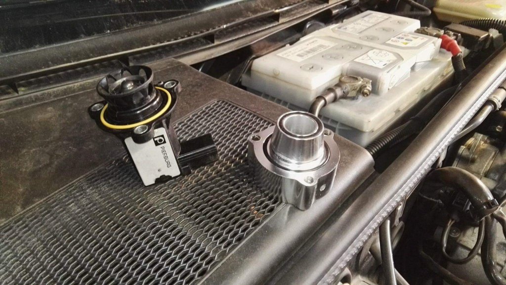

daglas Opublikowano 31 Maja 2018 Opublikowano 31 Maja 2018 Ja mam u siebie cos takiego ... Jest to stosunkowo ciche,w kabinie przy zamknietych oknach praktycznie nic nie slychac, syk jest mocno slyszalny na zewnatrz

daglas Opublikowano 1 Czerwca 2018 Opublikowano 1 Czerwca 2018 4 godziny temu, Barszczyku napisał: Jaka firma co muszę kupić Oprócz samego blowoffa czy są w zestawie ze wszystkim na co zwrócić uwagę ? Hmhm najlepiej link jakiś . Ogólnie jakbyś dał radę szczegóły montażu Ogolnie to ja mialem juz zamontowane to ale z tego co zauwazylem to kupujesz sam adapter nawet na aliexpress wpisz blow off 2.0 tfsi to Ci wyskocza. Odkrecasz dvke ( 3 srubki ) wsadzasz z powrotem z adapterem i tyle. Tylko przy montowaniu zanim sruby dokrecisz to zapnij kostke na dvke bo tam idzie waz olejowy do turbo i jest miejsca na styk, pozniej nieda sie kostki wpiac.

daglas Opublikowano 1 Czerwca 2018 Opublikowano 1 Czerwca 2018 Z tego mojego tez niema bledow a kosztuje u chinczykow chyba z 50zl w polsce pewnie cos kolo 90

KubiaK Opublikowano 3 Czerwca 2018 Opublikowano 3 Czerwca 2018 (edytowane) moim zdaniem to oprocz tego cudownego swistu efekt moze byc tylko gorszy - DV jak wiemy to nie jest typowy zawor upustowy tylko raczej zawor recyrkulacji powietrza wiec oprocz tego ze kontroluje cisnienie od strony zimnej to jeszcze w jakims tam stopniu pomaga zmniejszyc efekt turbo dziury i rekacji na gaz bo powietrze wraca z powrotem do ukladu dolotowego ... w autach o grubych mocach i duzym doladowaniu jak najbardziej ma to sens ale w naszych malutkich turbinkach nie koniecznie tym bardziej, ze poprawiona DVka wytrzymuje stage2 + bez problemu :) P.S ostatnio jechala przede mna alfa 147 jtd z blow offem - wiec kto bogatemu zabroni ? Edytowane 3 Czerwca 2018 przez KubiaK

KubiaK Opublikowano 3 Czerwca 2018 Opublikowano 3 Czerwca 2018 (edytowane) jezeli to nie duzy koszt to sproboj i zobacz sam ocenisz i podzielisz sie z nami doswiadczeniami - jak dla mnie efekt moze byc zaden albo gorszy ( nie biore pod uwage efektu dzwiekowego ) . jakis tam jednak helmut z mgr.inz przed nazwiskiem siedzial i to policzyl na pewno lepiej niz jakis chinczyk z blow offem za 50zl z ali expres... Edytowane 3 Czerwca 2018 przez KubiaK

daglas Opublikowano 3 Czerwca 2018 Opublikowano 3 Czerwca 2018 Najlepsze byloby porobienie logow z podkladka czy tam blow offem i bez i wtedy byloby wiadomo czy ma jakies skutki uboczne. Daje to fajny dzwiek w mojej ocenie innym moze sie nie podobac. Co do helmutów i ich wyliczen ... Powiem na przykladzie fabrycznego zaworu pcv w 2.0 tfsi ktory odpowietrza skrzynie korbowa W skrocie laduje opary w dolot co poteguje efekt nagaru na trzonkach zaworowych a chinczyk z aliexpress zrobil adaptery - odma wywalona, dolotu nie brudzi niema co powielac stereotypow o cudownych niemcach i tandetnych chińczykach a myslec na temat zasady dzialania danych czesci i z glowa ulepszac wóz
