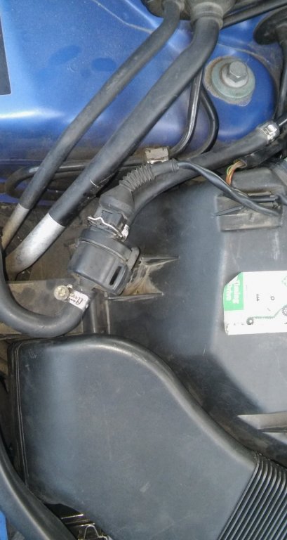

Co to jest?
Co to jest i czemu to tyka po odpaleniu auta?
Edytowane przez Malinowa mamba
Zaworek n80 zbiornika węgla aktywnego. To ma tykać, bo znaczy że działa.
Dzięki +1
zaworek evapu, odpowietrza zbiornik paliwa.
