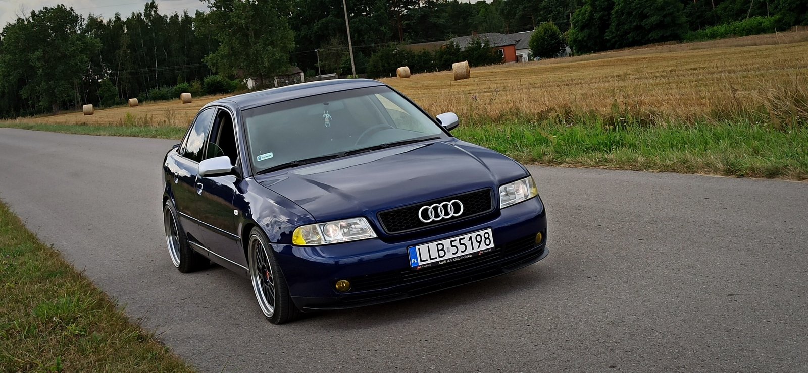

16 cali z daleka to i mi się podoba ale z bliska nie jest tak fajnie bo się strasznie chowają ?
Pierwsze przymiarki felg już za mną, lecz jeszcze na nich nie jeżdżę bo potrzebuje dystansów na tył , haczy opona o sprężynę ;) Dystanse dziś przyszły lecz śruby niestety przyszły za "grube" :facepalm: i muszę czekać znowu do weekendu i dopiero jak dokupię śruby to pochwalę się zdjęciami :)
Mamy lato !  :D Tył idzie zdecydowanie w dół ale muszę dokupić odboje na tył bo trochę za miękko i boje się że jak obniżę to będzie przycierać na dołkach :)  Na przód też wpadnie dystans ale najpierw trzeba będzie zrolować nadkola :)
Za jakiś czas wleci bardziej profesjonalna sesja zrobiona przez fotografa :)

Witam po dłuższej przerwie, mały up date:
- wpadła dokładka od cupry
- wpadły nowe tarcze Rotingera + klocki Textara na tył
- wpadł także dystans na przód  (w końcu mieści się dekielek z felg)
- nowa uszczelka pod deklem + separator oleju
- klipsy na amortyzator z poliuretanu na tył
Ogólnie samochód ma się dobrze, cieszy oko :) W następnym weekendzie jadę na mapę, dałem sobie spokój ze zmianą turbo itp (koszta..) A takie 140km wystarczy mi na spokojnie, samochód jest obniżony więc szybko po naszych drogach się nie da.. Szukam teraz zderzaka na tył z dokładką pdc najlepiej w kolorze LZ5K jak ktoś ma niech daje znać. Pozdrawiam
A więc, byłem na hamowni wynik jak dla mnie bardzo dobry bo wyszło 105km i 247nm gdyby nie felgi myślę że by spokojnie było 110km jak dała fabryka :lol:Zrobilem także logi dynamiczne wyszło że wszystko jest w porządku co bardzo mnie to cieszy i daje kopa na dalsze modzenie :grin: Teraz aby się umówić na chipsa prawdopodobnie będę robił w Poniatowej (jeżeli jeszcze robi chiptuningi) Udało mi się ogarnąć zderzak z dokładką pdc zespawany w całość ? niestety nie w kolorze ale to się ogarnie ? Wleciała także wlepa na przednią szybę mi się podoba jestem ciekaw Waszej opinii. Poniżej parę spontanicznych fotek z myjni a także spotu w Lublinie :dance:
