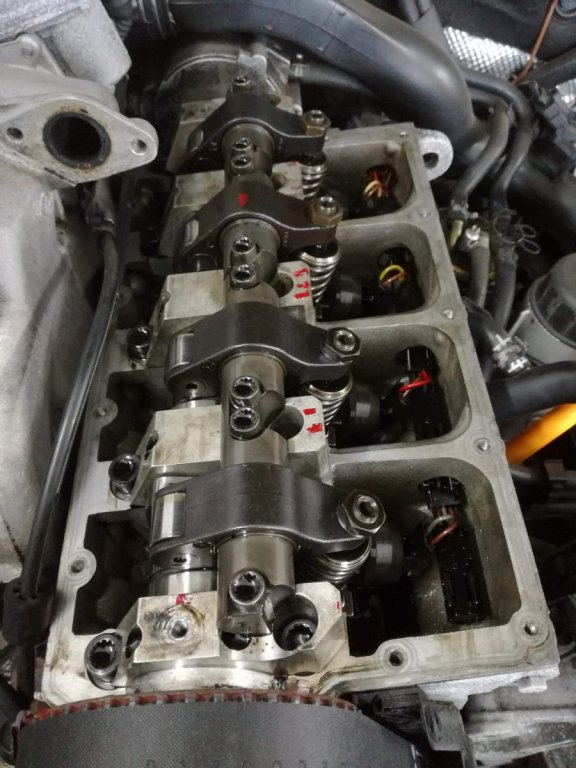

mati123307 Opublikowano 22 Września 2018 Autor Opublikowano 22 Września 2018 No chyba że wałek rozrządu wytarty ale mechanik wymieniał uszczelke pod pokrywa zaworów i mówił że źle nie wygląda Tutaj filmik z pracy na początku telefon przy filtrze powietrza
mati123307 Opublikowano 22 Września 2018 Autor Opublikowano 22 Września 2018 Jedyne zdjęcie od mechanika

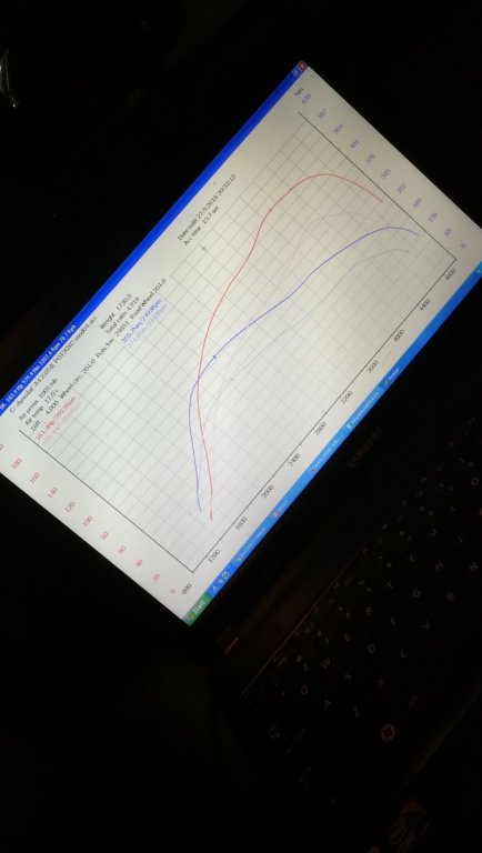

mati123307 Opublikowano 27 Września 2018 Autor Opublikowano 27 Września 2018 No i jestem po chipie. Jednak wtryski są przyczyną spadku mocy ale program i tak zrobiony Seria 125km?
mati123307 Opublikowano 27 Września 2018 Autor Opublikowano 27 Września 2018 Skalę jak coś przesunięte
