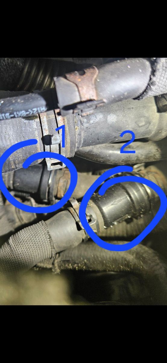

25 minut temu, ozi58 napisał(a):
03l121157AC o ten chodzi?
O ten maly
18 minut temu, Michu 76 napisał(a):
O ten maly
Tutaj to nie pomogę

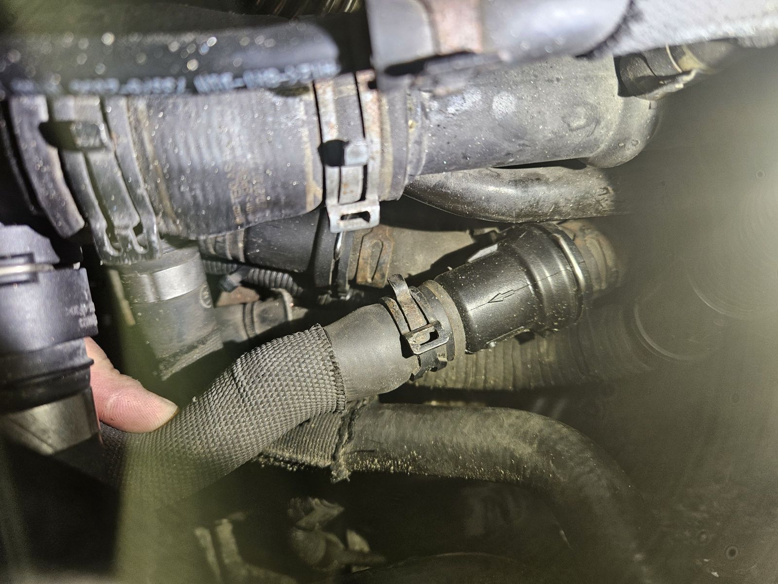

Są dwa termostaty w CAGA i skrzyni multitronic. Mechanik wymienił jeden, ale o drugim nie wiedział. Ten niżej jest schowany, ja go podciągnąłem do zdjęcia. Nr 1K0121113A. Wyglądają identycznie20241026_193736.thumb.jpg.1b7a72ef8f240f3df6c950570bcaac22.jpgScreenshot_20241026_211806_Gallery.thumb.jpg.2690843817d0f49c36fadc629f49a130.jpg
Witajcie i uważajcie bo w q5 manual 2009r 2.0,  163km CAHB też są dwa termostaty jak wyżej. Wymieniłem jeden bo drugiego nie widziałem. A obydwa były uszkodzone. Macie może schemat do CAHB jak wygląda układ chłodzenia?
No i mnie ta przypadłość też dopadła. ?
Auto - jak w opisie.
Objawy: po wymianie termostatu głównego-  na MAHLE - zero poprawy, gdzie w trakcie jazdy, trzeba było poruszać się z prędkością 140-150 km/, żeby temperatura doszła do 90 stopni. Przy 120-u, spadała do 70 stopni a w mieście to juz w ogóle masakra - spadała do 60 a nawet do końca skali, czyli na 50.
I teraz najlepsze:
Wymieniono termostat, którego nikt tu nie uwzględniał w topicu, a mechanik o nim wiedzial........i...... CAŁKOWITE ZERO POPRAWY. ?Plus jest tego taki, że okazało się, iż jest w ogóle trzeci termostat (czy też zawór). Jednakże po jego wymianie, było zero poprawy, więc wymieniono mi mały termostat: 1K0 121 113A .
Zaworu jednokierunkowego, co jest obok na innym wężu - nie wymieniałem. A od razu poruszając ten temat, to wg mnie, odwracanie zaworu jest czystą głupotą. Zresztą, już ktoś opisał - jak się to w jego przypadku skończyło ?
I zmierzając do sedna sprawy - jak zwał, tak zwał - jest TRZECI termostat (bądź zawór) jak kto woli, który znajduje się  również na wężu przy grodzi silnika po lewej stronie, mniej więcej na wysokości bloku silnika (stojąc z przodu auta). Wygląda jak walec o wymiarach, tak około 3 x 4 cm. Nie podam dokładnych parametrów, bo mechanik mi go nie zostawił, ale postaram się go odzyskać i wrzucić numery. I ten post ma również na celu uświadomienie, że jest jednak więcej elementów sterujących przepływem, niż to podaje katalog.
Tak więc mniemam, że to ostatecznie rozwiąże problem niektórych forumowiczów.
Reasumując: 2.0 TDI, kod silnika CAGC posiada:
- termostat główny (z boku silnika pod alternatorem)
- termostat (zawór) mały (z tyłu silnika przy grodzi na wężu
- termostat (zawór) z tyłu silnika przy grodzi po lewej stronie
- zawór jednokierunkowy z tyłu silnika przy grodzi.
Po krótkim teście:
temperatura powietrza 0 stopni, dystans 6 km, czas przejazdu 7 minut przez miasto ze średnią prędkością 50 i na zegarze ponad 70 stopni ? Wcześniej musialem jechać ponad 30 minut, z prędkością powyżej 130 km/h, żeby do 70u stopni doszło.
