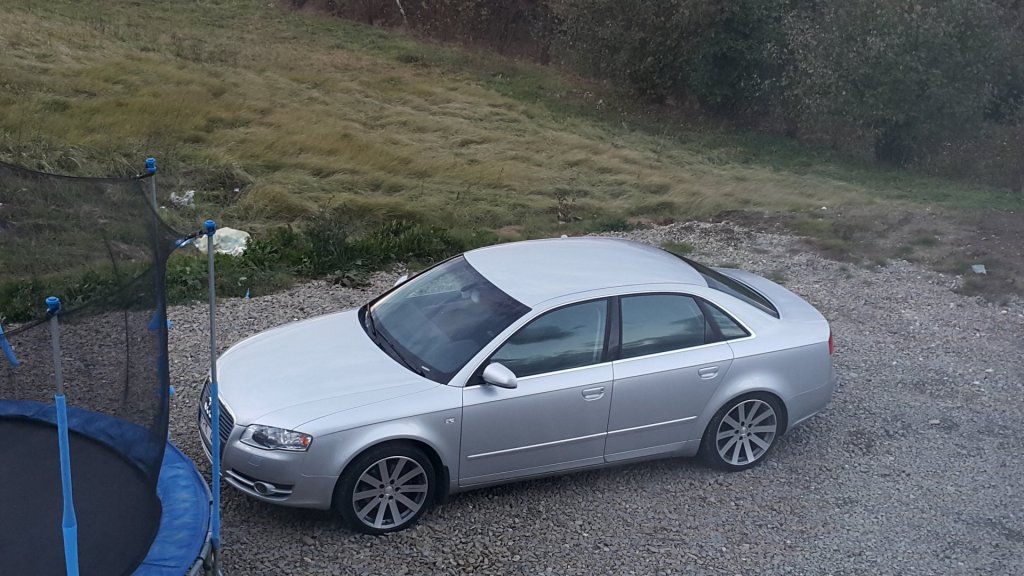

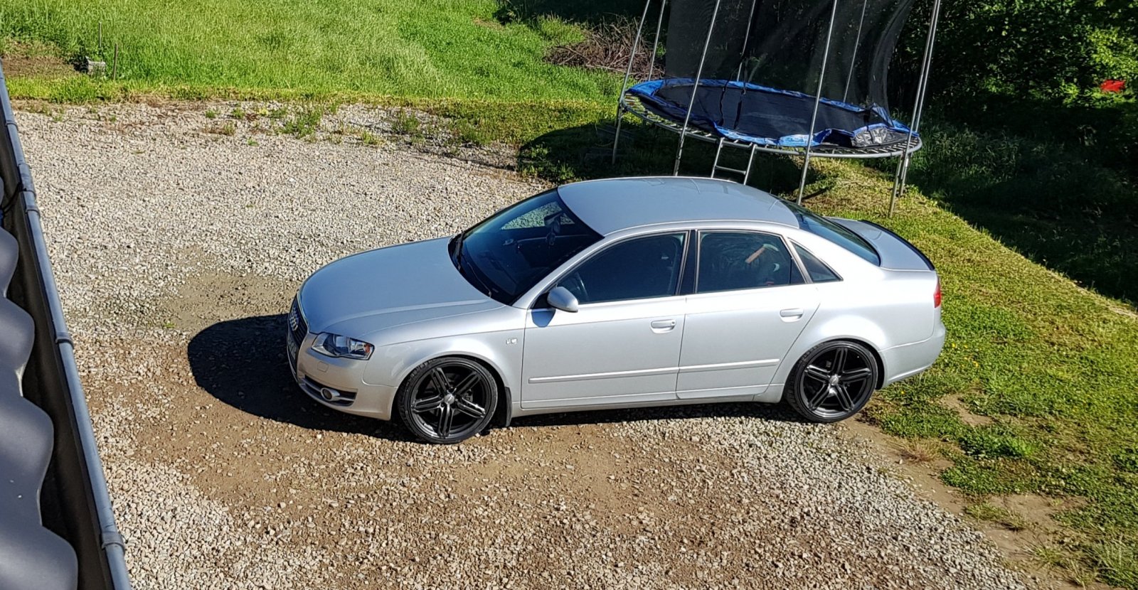

Silver bfb a4 b7

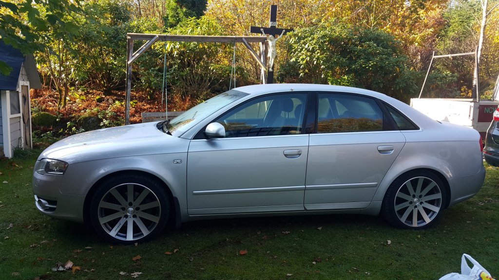

A4 b7 1.8T quattro bfb 163konie 2005r. 85000tys km przebiegu. DEFA. Ksenony samopoziomujące, podgrzewane fotele, DRL
Felgi 18 cali - będą do sprzedania
Zawieszanie s-line
A tak to bieda edyszyn. plany jakies są ale się zobaczy.
Napewno chciał bym felgi 19 cali
parę dodatków z zewnątrz
Sprężyny obniżające (jakie polecacie?)
podniesienie mocy:
wtryski (i tu pytanko wtryski z BEX czy z S3 czy może jeszcze coś innego polecacie)
fmic (jaki polecacie żeby nie był za duży ani za mały proszę o jakieś podpowiedzi albo linki aukcji)
turbo
DP
strojenie (gdzie w Małopolsce polecacie może jakas firma w krakowi? )
Edytowane przez Peci84

Fajna fura . Niespotykane  felgi . ?
Auto kupiłem w szwecji dlatego felgi troche niespotykane i przebieg niski jak na lata. Z modami myślę ruszyć na wiosnę no powoli będę działał na początek napewno zmienie sprężyny w zawieszeniu na jakieś niższe, felgi 19" i myślę że będę chciał podnieść moc. Zobaczymy

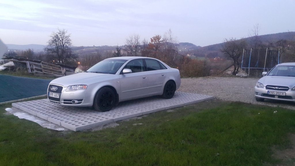

Jak nazywają sie te płyty betonowe na których stoi samochod? :P
Nie wiem. Płyty betonowe z dziurami :)
