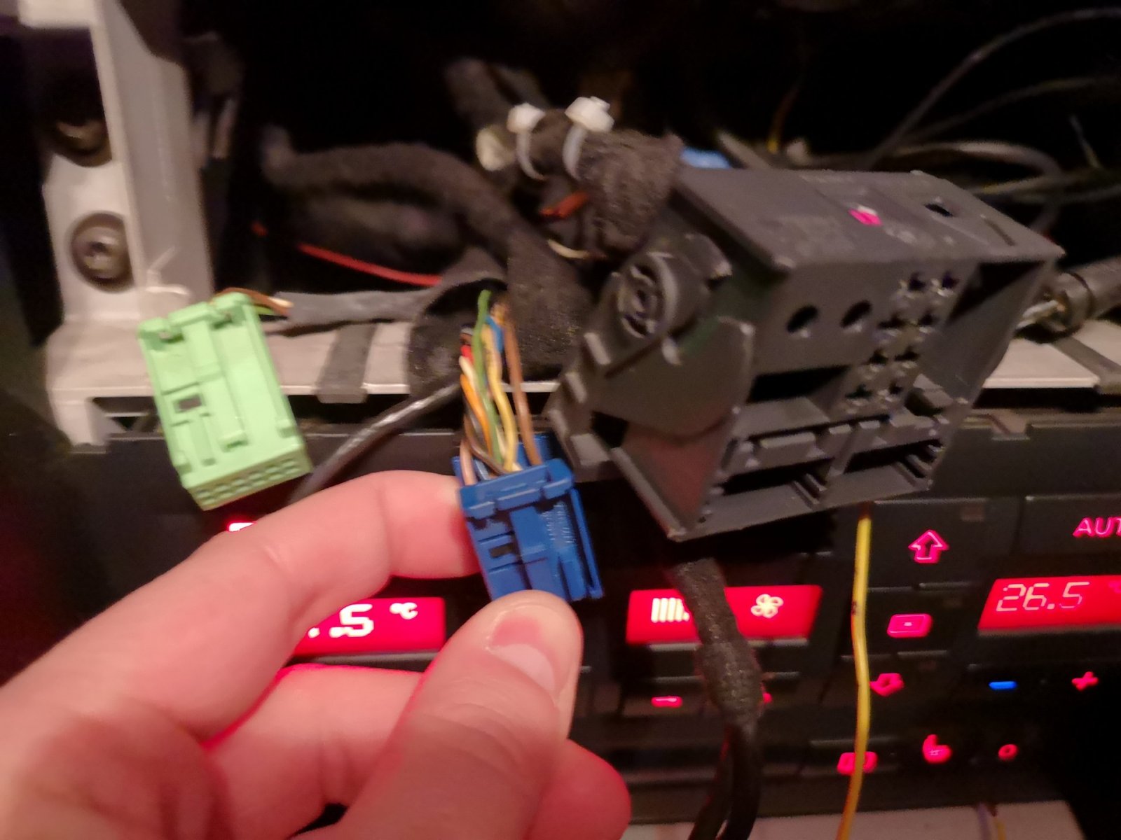

Niestety nie. Posiadam takie złącza jak na załączonym zdjęciu. Z tego co się orientuję to wyjścia audio są na niebieska kostkę w aucie, a w adapterze dołączonym do radia wyjścia są na fioletowe i szare kable w quadlocku w miejscu gdzie nie mam żadnych pinów no i jest ich ciut więcej w niebieskiej kostce która jest w wiazce auta.
Radio udało mi się uruchomić ale to żadna filozofia w sumie. Stacje FM mi wyszukuje bez adapterow. GPS znajduje 5 satelit wiec nie jest źle. Poza tym nie podświetlaja się przyciski (jak zmieniam kolory w ustawieniach to na kilka sekund i gasną).

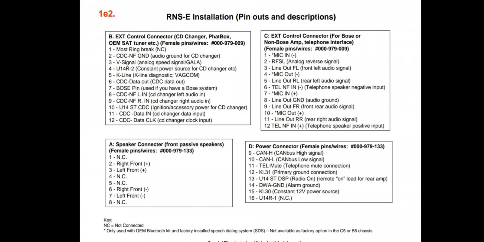

Edit: znalazłem taki schemat. Czy pin 7 w niebieskiej kostce to wzbudzenie wzmacniacza bose, a  cztery piny w Zielonej to wyjścia audio? Widzę że jest jeden ground audio pod pinem nr 8 czyli wszystkie minusowe piny w adapterze od Chińczyków maja być połączone z tym jednym pinem i zadziała? Co z podświetleniem przycisków?

Przecież te wszystkie wtyczki łącznie z niebieską wyszły Ci ze złącza quadlock. Masz konwerter poziomu sygnału? Te piny które Ci się nie pokrywają to właśnie cała filozofia podłączenia konwertera żeby zadziałał tył.

Nic mi ta aukcja nie mówi. Pokaż dobre zdjęcie jak masz z tej kostki przewody poprowadzone.
To są przewody odpowiadające za tylne głośniki. Fiolet i zielony to sygnał, czarny to GND który musisz rozdzielić na dwa przewody na strone lewą i prawą. W dedykowanych radiach do A4 w tych miejscach są wyprowadzone chinche do konwertera. U Ciebie to wygląda inaczej bo kupiłeś uniwersalne radio. Możesz zarobić chinche na te przewody lub wlutowac się z tymi przewodami bezpośrednio w konwerter i chinche z tego konwertera ewentualnie wywalić - jak Ci wygodniej. Po drugiej stronie konwertera gdzie wychodza przewody musisz je spiąć z przewodami które wychodzą z radia i są oznaczone w przybliżeniu jako RL+, RL-, RR+, RR- (nie widzę tabliczki znamonowej więc ciężko powiedzieć ale coś w ten deseń).
Edyta: Dla uściślenia fiolet to RR a zielony to RL.
