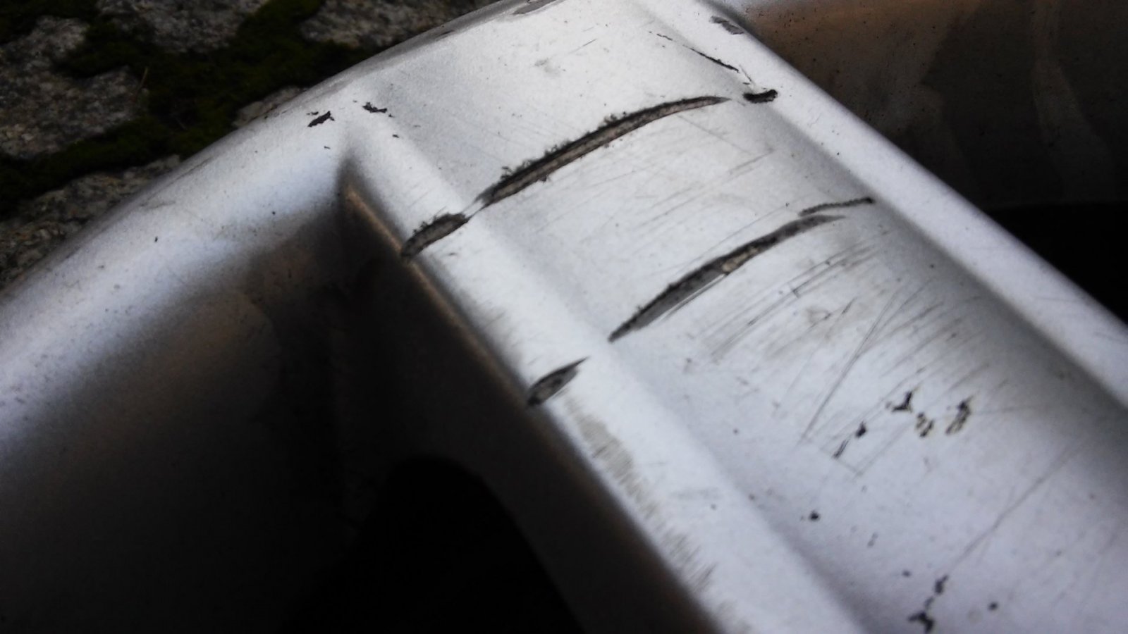

U mnie tak wyszło po tym motipie
Sory, ale trochę słabo kolego. Samo wyszprejowanie to trochę za mało.

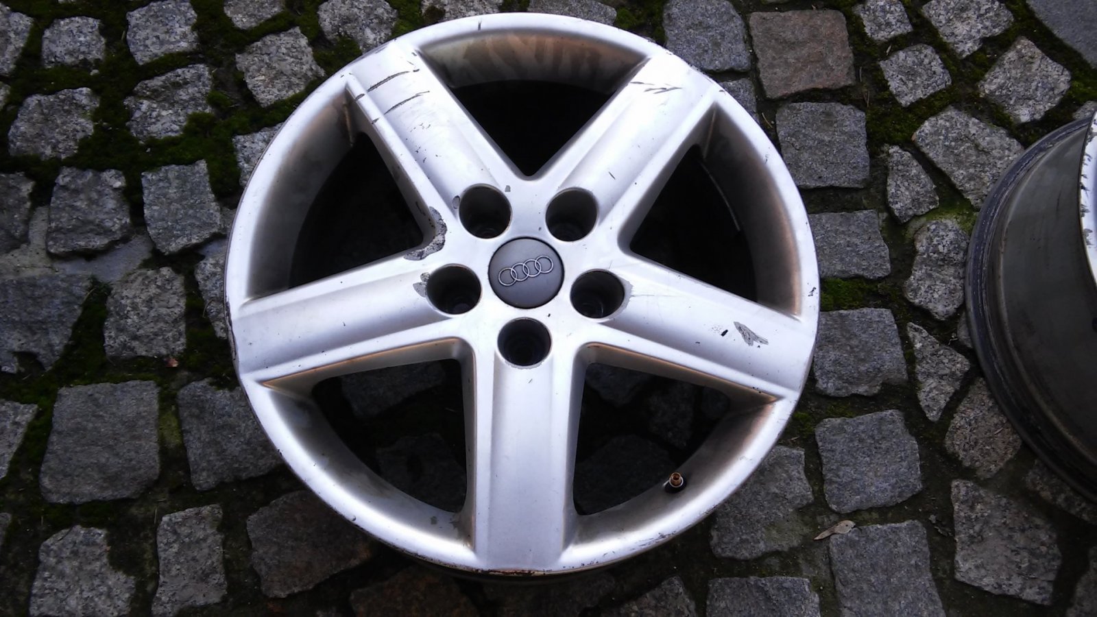

U mnie było tak:
A po przytoczonym Motipie skończyło się tak:
Felgi trzeba przygotować, wyszpachlować, wyszlifować papierkami, odtłuścić i będzie przyzwoicie.
Oczywiście mówię o warunkach garażowych

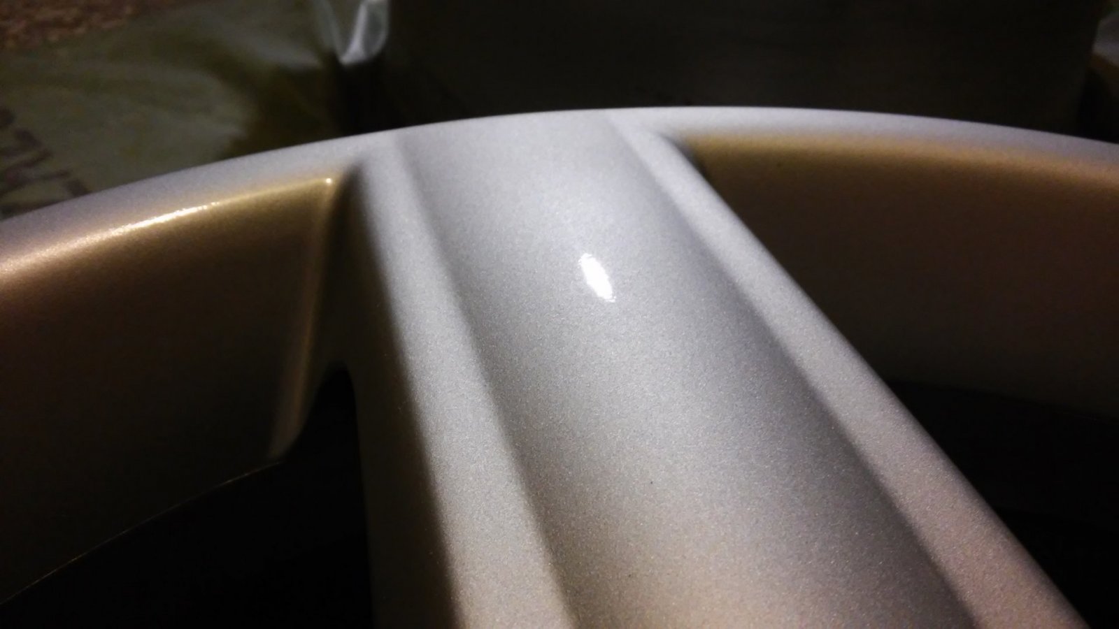

Użyte zestaw z MOTIP.
Na początek zmatowione P320 i P400, naniesiony został podkład, po 2 dniach zmatowione papierem wodnym P800 i P1000 i kolor wraz z klarem.
Nie musiałem na szczęście szpachlować bo nie miałem obcierek, rys itp. ale pomimo to cała akcja trwała z 2-3 dni bo nie zawsze był czas i odpowiednia temperatura.
Po podkładzie.

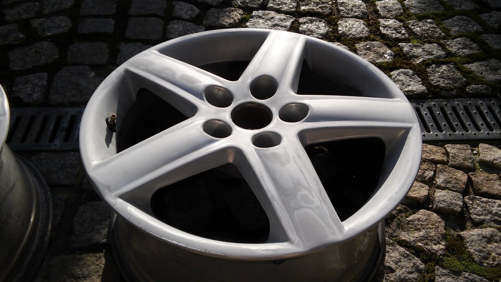

Tutaj już finalna wersja malowania ? Jak dla mnie efekt rewelacyjny.
Efekt extra:oklasky:
Tym bardziej, że zrobione samemu:naughty:
Zuch :thumbup1:
