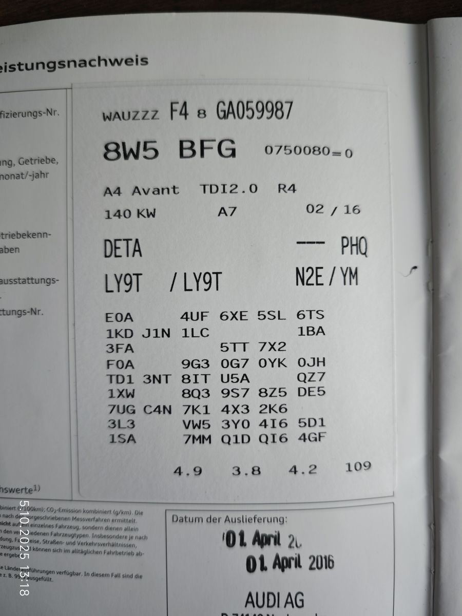

Witam,
Potrzebuje wymienić tarcze i klocki w A4 B9 2.0 tdi 190km.
VIN: WAUZZZF48GA059987
Co polecacie?
Edytowane przez supek89
dodałem naklejkę

Poproszę o sprawdzenie zestaw tarcze oraz klocki z czujnikami zużycia, przód oraz tył Audi A4 B9 2.0TFSI   VIN: WAUZZZF40KA027737, z góry dziękuję.
Proszę o potwierdzenie, czy to takie parametry tarcz hamulcowych P+T będą do mojego auta.
Przód masz 1LC
Tarcze 318 x 30 mm numer: 8W0615301H
Klocki 8W0698151 BB
Czujnik zużycia lewa strona 8W0615121H
z tyłu masz 1KD
Tarcze 300 x 12 mm numer 8W0615601H
Klocki 8W0698451AP
Czujnik zużycia prawa strona 8W0615121E

Mam ten sam zestaw 1KD / 1LC. U mnie wszystko pasowało z tej rozpiski. Przez niedopatrzenie kupiłem jednak nieodpowiednie klocki ATE na tył: pasują tylne klocki ATE: 13.0460-2646.2; nie pasują tylne ATE: 13.0460-2796.2

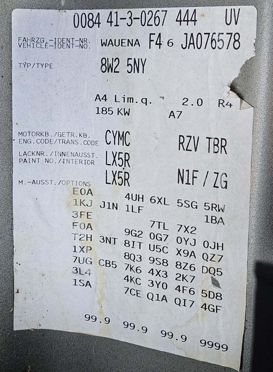

Witajcie
Ja również poproszę o numery tarcz i klocków dla A4B9 2018r
WAUENAF46JA076578
Dzięki!
Przód masz 1LF
Tarcze 338 x 30 mm numer: 8W0615301AB
Klocki 8W0698151BC
z tyłu masz 1KJ
Tarcze 330 x 22 mm numer 8W0615601K
Klocki 8W0698451BE
