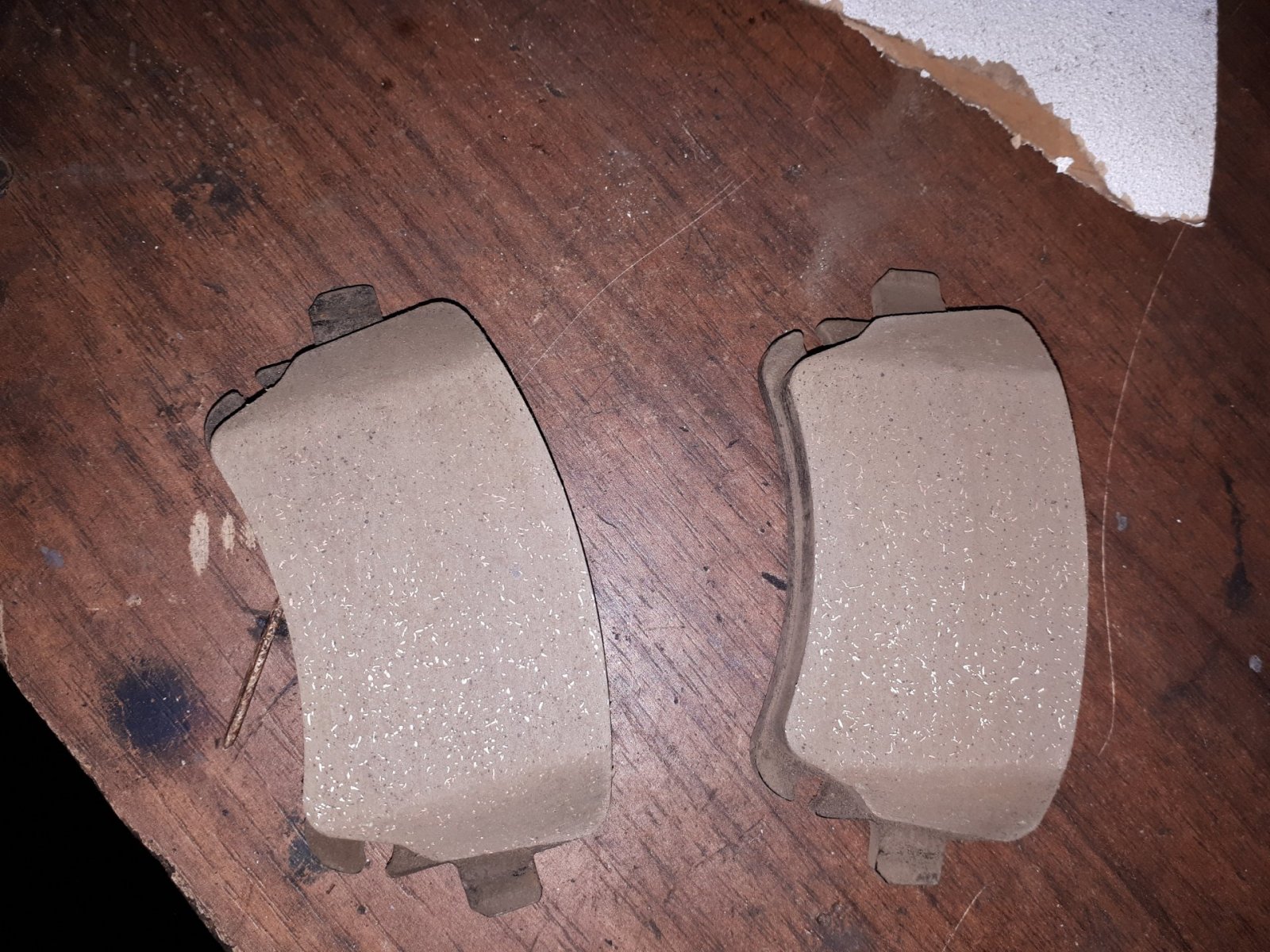

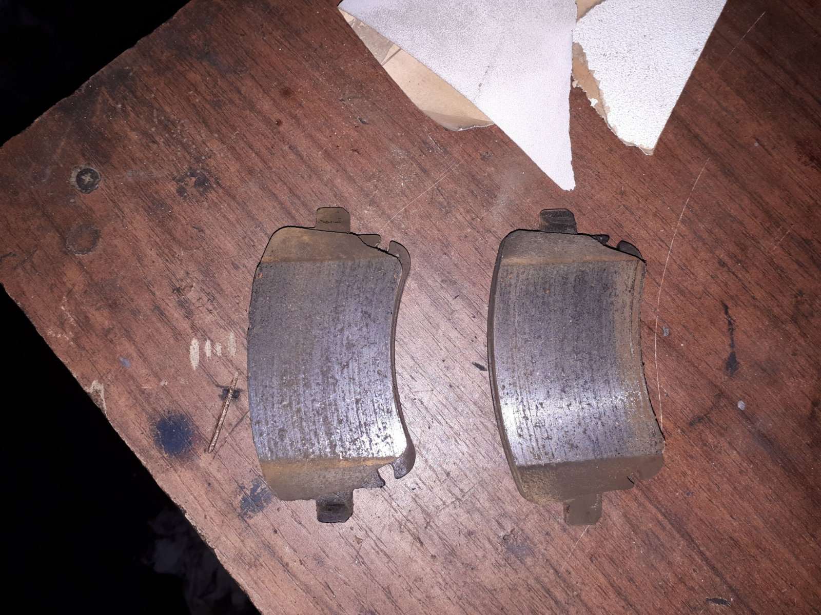

Mam założony zestaw ATE tarcze + klocki z dodatkiem ceramiki. Hamują ok ale nie lepiej od standardowych i plus taki, że koła naprawde się nie brudzą (2 tyś km a koła czyste) Super! Ale drogo nie znaczy zawsze dobrze :) po 10 tyś tył zaczął popiskiwać na kompletnie zimnym układzie i lekkim traktowaniu pedału hamulca (wyjazd z garażu, dojazd do drogi) Po dogrzaniu wszystko ok.
Klocki po demontażu szkliste :) Zostały potraktowane papierem ściernym i jest cisza ale na jak długo???
