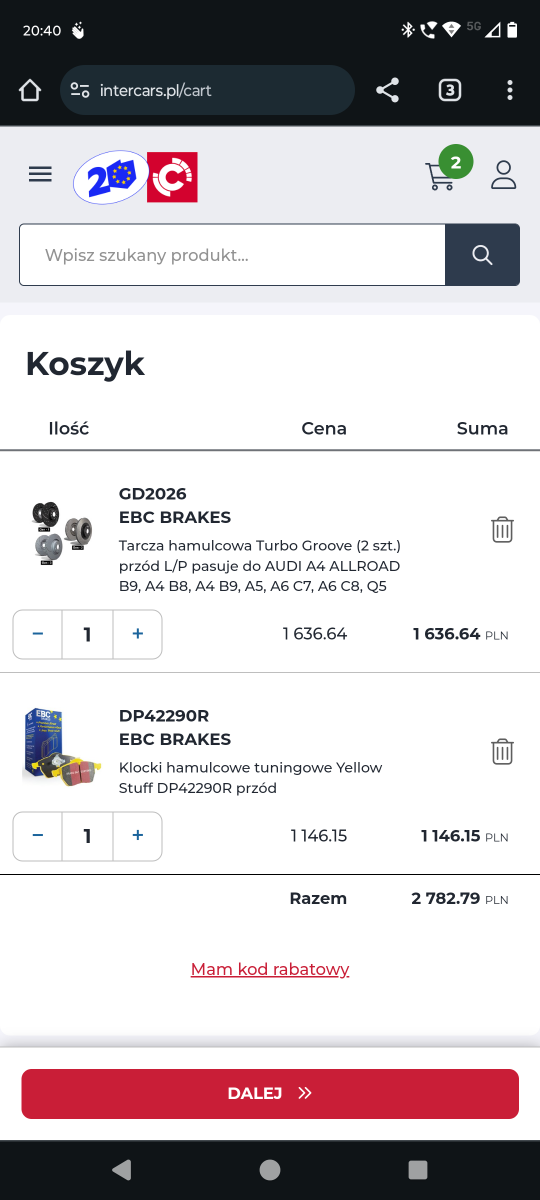

kozutsu Opublikowano 6 Czerwca 2024 Opublikowano 6 Czerwca 2024 Cześć, muszę wymienić hamulce na przodzie w sedanie 252km quattro, chciałbym zamontować ten zestaw. Mam oryginalny zacisk w chwili obecnej więc z tego co rozumiem to w grę wchodzi tylko rozmiar 338? Czy jest sens kupować ten set czy polecacie coś lepszego?
