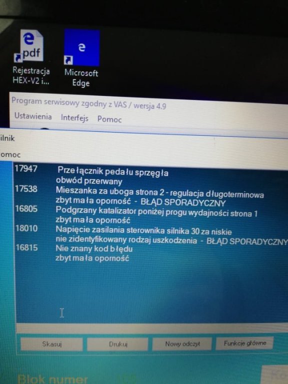

Witam  posiadam audi a4b6 2.4 auto na postoju drzy jak i przy jezdzie najbardzej odczuwalne od 3 tys i takie błedy mi wyskoczyły o prócz tego na drugim kompie wypadanie zapłonu  wyskoczyło

Pierwszy błąd dotyczy chyba czujnika pod pedałem sprzęgła i pasuje się przyjrzeć katalizatorom.

Ostatni błąd to słaba wydolność kata na zimnym. Wymieniłeś dwumasę bez żadnej diagnozy dlaczego auto drży? Kasa w błoto poszła,pierw poprawna diagnoza a później wymiana uszkodzonego elementu a nie na odwrót.
Pokaż korekty i ustawienie rozrządu.

tak ma lpg dodam ze pali 18 l  non stop po odłoczeniu przepływomierza auto 1 sek zmniejsza obroty i chodzi nadal tak samo jak i z przypietym czy moze byc przepływomierz
