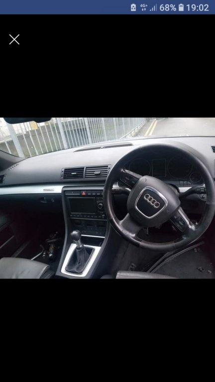

Pelo31 Opublikowano 30 Grudnia 2018 Autor Opublikowano 30 Grudnia 2018 19 minut temu, kazzi napisał: Polecam coś od naszych chińskich kolegów: np. https://allegro.pl/oferta/nawigacja-audi-a4-b6-b7-radio-android-8-4gb-ram-7604867928 Oczywiście najlepiej zamawiać na alli (taniej) Nie wiem jaki model to jest dokladnie cos takiego
Pelo31 Opublikowano 30 Grudnia 2018 Autor Opublikowano 30 Grudnia 2018 6 minut temu, majkel_majki napisał: Z fabrycznych tylko RNS-E, na dzień dzisiejszy montaż RNS-D jest kompletnie bez sensu. Tak patrzalem to jest ta.nowsza rns-e z duzym wyswietlaczem i nie wiem czy jak wyciagne stare radio i wloze rns-e czy bedzie smigac od razu czy musze jakis adapter kupic
majkel_majki Opublikowano 30 Grudnia 2018 Opublikowano 30 Grudnia 2018 (edytowane) Zamiana 1 do 1 to to nie będzie. Poczytaj, poszukaj, na forum jest sporo informacji odnośnie montażu RNS-E i modułu bluetooth. Edytowane 30 Grudnia 2018 przez majkel_majki
kamil-vag Opublikowano 30 Grudnia 2018 Opublikowano 30 Grudnia 2018 A masz obecnie radio 2 din ? Jak tak to wyciągasz wkładasz rns-e. Do tego musisz dokupić przejściówkę: Komplet: https://allegro.pl/zlacze-iso-adapter-antenowy-antena-gps-audi-rns-e-i7668560604.html Lub jak masz instalacje radiową z diversity to: ISO 1 na ISO 2: https://allegro.pl/zlacze-iso-kostka-adapter-audi-nawigacja-rns-e-i7694937123.html Adapter antenowy do RNS-E jeżeli masz wzmacniacz obsługujący diversity: https://masterantena.pl/adapter-antenowy-audi-rns-e-diversity.html Antena GPS na Fakra: https://allegro.pl/antena-gps-fakra-vw-mdf-rns-audi-rns-e-passat-opel-i6774321172.html

kamil-vag Opublikowano 30 Grudnia 2018 Opublikowano 30 Grudnia 2018 No to kupujesz przejściówki, podpinasz i ma działać tylko jak wyciągniesz radio zobacz ile masz przewodów antenowych podpiętych... czy tylko ISO DIN czy też FAKRA Diversity... od tego zależy co będziesz musiał kupić...
robi4020 Opublikowano 30 Grudnia 2018 Opublikowano 30 Grudnia 2018 Jak chcesz mieć nawigację w RNS-E to jeszcze zakup anteny GPS.

robi4020 Opublikowano 30 Grudnia 2018 Opublikowano 30 Grudnia 2018 i na koniec kodowanie Audi pod RNS-E kabelkiem.
