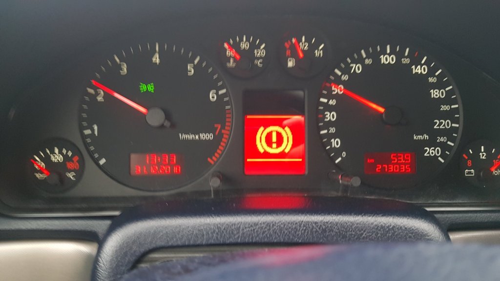

Marcinlbn24 1 Opublikowano 31 Grudnia 2018 Udostępnij Opublikowano 31 Grudnia 2018 (edytowane) Witam pojawił mi się podczas jazdy teraz cały czas się pali Edytowane 31 Grudnia 2018 przez Marcinlbn24 Odnośnik do komentarza Udostępnij na innych stronach Więcej opcji udostępniania...
przem8 781 Opublikowano 31 Grudnia 2018 Udostępnij Opublikowano 31 Grudnia 2018 Sprawdź poziom płynu hamulcowego. Odnośnik do komentarza Udostępnij na innych stronach Więcej opcji udostępniania...
sunset 0 Opublikowano 31 Grudnia 2018 Udostępnij Opublikowano 31 Grudnia 2018 kolego ladowanie tez sobie sprawdz Odnośnik do komentarza Udostępnij na innych stronach Więcej opcji udostępniania...
wesz82 79 Opublikowano 31 Grudnia 2018 Udostępnij Opublikowano 31 Grudnia 2018 19 minut temu, sunset napisał: kolego ladowanie tez sobie sprawdz Po prawej stronie na zeg masz ladowanie.. Jest za duze. Pewnie zesral sie regulator napiecia na altku. Odnośnik do komentarza Udostępnij na innych stronach Więcej opcji udostępniania...
