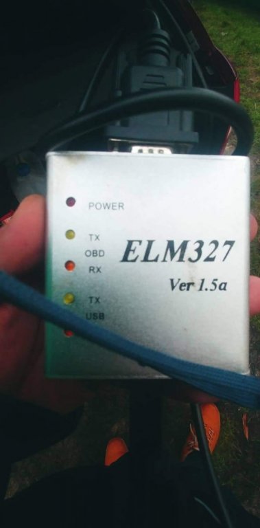

EmilU Opublikowano 4 Stycznia 2019 Opublikowano 4 Stycznia 2019 Witam serdecznie . To jest mój pierwszy post proszę o wyrozumiałość i ewentualne przeniesienie posta . Posiadam elm327 v1.5a odziedziczyłem go po teściowej bo bawiła się tym w swoim mondeo mk3 jakies 2 lata temu . Moje pytanie jest takie czy podejdzie mi to pod audi a4b6 avant z 2002 r oznaczenia silnika nie znam i czy moge tym usuwac bledy ? Jaki program polecicie i skad nabyc taki program zeby móc w 100% wykorzystac to . Wyskoczyla mi dzis ikona czerwona airbag wiem tyle ze poprzedni wlasciciel cos robil z tym az 2razy . Chcialbym podpiac pod audi i sprawdzic jaki blad jest tylko wlasnie nie mam pojecia jaki program uzyc pozdrawiam !!!
pila24 Opublikowano 4 Stycznia 2019 Opublikowano 4 Stycznia 2019 Ten el 327 to bardziej zabawka niż prawdziwe narzędzie. Kup kabel kkl za 50zl i zrobisz nim wszystko co potrzebujesz a nawet 10x więcej.
EmilU Opublikowano 4 Stycznia 2019 Autor Opublikowano 4 Stycznia 2019 14 minut temu, pila24 napisał: Ten el 327 to bardziej zabawka niż prawdziwe narzędzie. Kup kabel kkl za 50zl i zrobisz nim wszystko co potrzebujesz a nawet 10x więcej. Mógłbyś mi podlinkować ? Bede bardzo wdzieczny Myśle że do 150 zl juz z wysylką moge dać . Zalezy mi zeby juz samemu poradzic sobie z awariami i błędami .

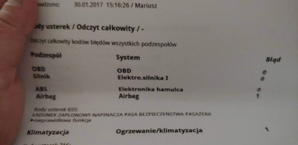

EmilU Opublikowano 4 Stycznia 2019 Autor Opublikowano 4 Stycznia 2019 A jeszcze pytanko w sprawie tego błędu z przed roku czy mozliwe ze sie jakos ponowil bo w 2016 jakos w polowie tez to bylo robione chodzi mi o te 2 zdjecie. . Pozdrawiam
pila24 Opublikowano 4 Stycznia 2019 Opublikowano 4 Stycznia 2019 2 minuty temu, EmilU napisał: Mógłbyś mi podlinkować ? https://viaken.pl/pl/vag-usb-kkl-line-2-linie-k-we-wtyku-obd2.html Do tego ściągnij vcds lite 1.2 pełna wersja i zrobisz wszystko co trzeba.
pila24 Opublikowano 4 Stycznia 2019 Opublikowano 4 Stycznia 2019 1 minutę temu, EmilU napisał: A jeszcze pytanko w sprawie tego błędu z przed roku czy mozliwe ze sie jakos ponowil bo w 2016 jakos w polowie tez to bylo robione chodzi mi o te 2 zdjecie. . Pozdrawiam Prawdopodobnie pas z napinaczem będzie do wymiany jeżeli przewód i wtyczka od niego jest ok.
