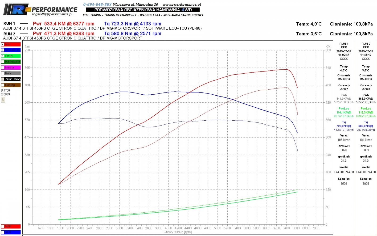

Dzisiaj katy jutro strojenie ?

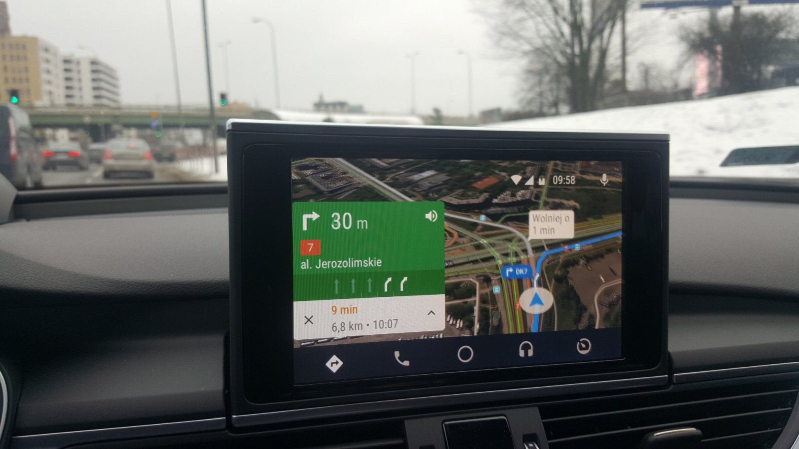

Przy okazji uruchomiłem sobie Audi Smartphone Interface. Doinstalowałem sobie tę wersję tak żeby mieć mirror linka. Nie bawiłem się jeszcze w sam mirror mam tylko android auto. I teraz tak:
1. Czy ma ktos sprawdzony sposob (jakie apki na tel) na uruchomienie mirrora na androidzie
2. Do tej pory korzystajac z google maps i yanosika na komórce na kablu komunikaty szły z komórki (rozmowy przez bt), teraz po podłączeniu kablem uruchamia sie AA nawi leci na ekran, wszystko pieknie jednak komunikaty z yanosika ida tylko w momencie jak google podaje komunikat, czyli krotko mowiac nie mam mozliwosci posłuchania komunikatu yanosika. Czy jest jakiś sposób żeby komunikaty z yanosika szły przez tel a reszta przez mmi?
3. Czy da się wyłączyć AA tak żeby po podłaczeniu kabla tel tylko się ladował?
Wczesniej na tel wybieralem wyjscie audio - moj telefon i komunikaty lecialy przez telefon
Teraz mam takie cos i mimo wybrania moj telefon lipa komunikatow nie ma. Cos ktos? :)

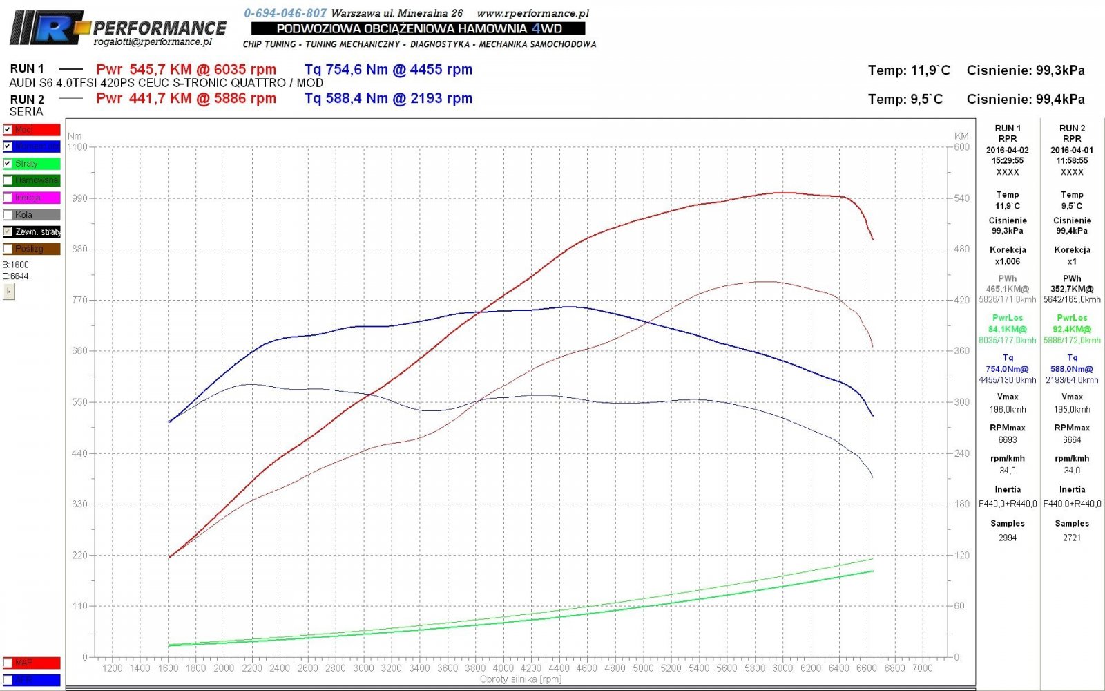

Mimo grzebnietego DP strojenie wypada gorzej jak czysta seria w przedlifcie :) Witek robił już te silniki i sam soft wychodzi poniżej 500km. Ogólnie na polift kaganiec założyli zacny ?
