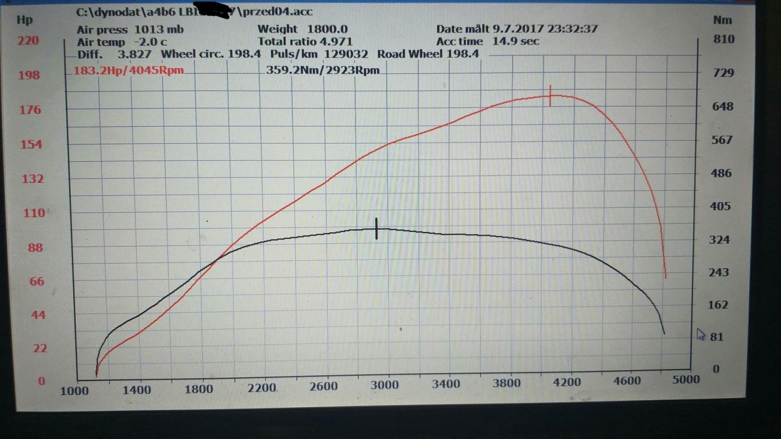

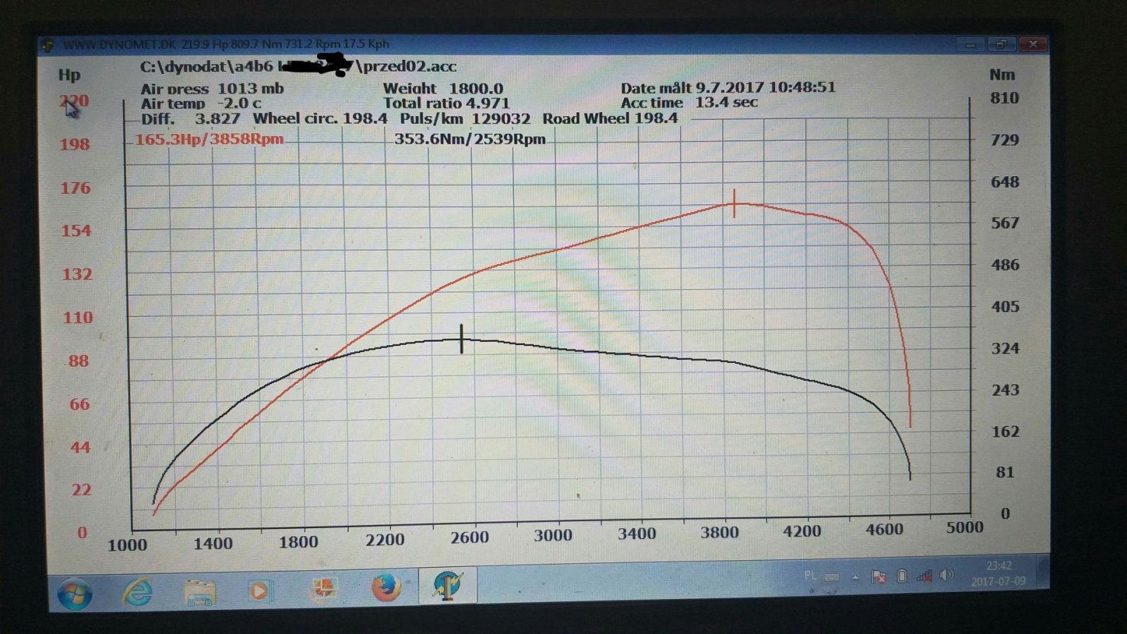

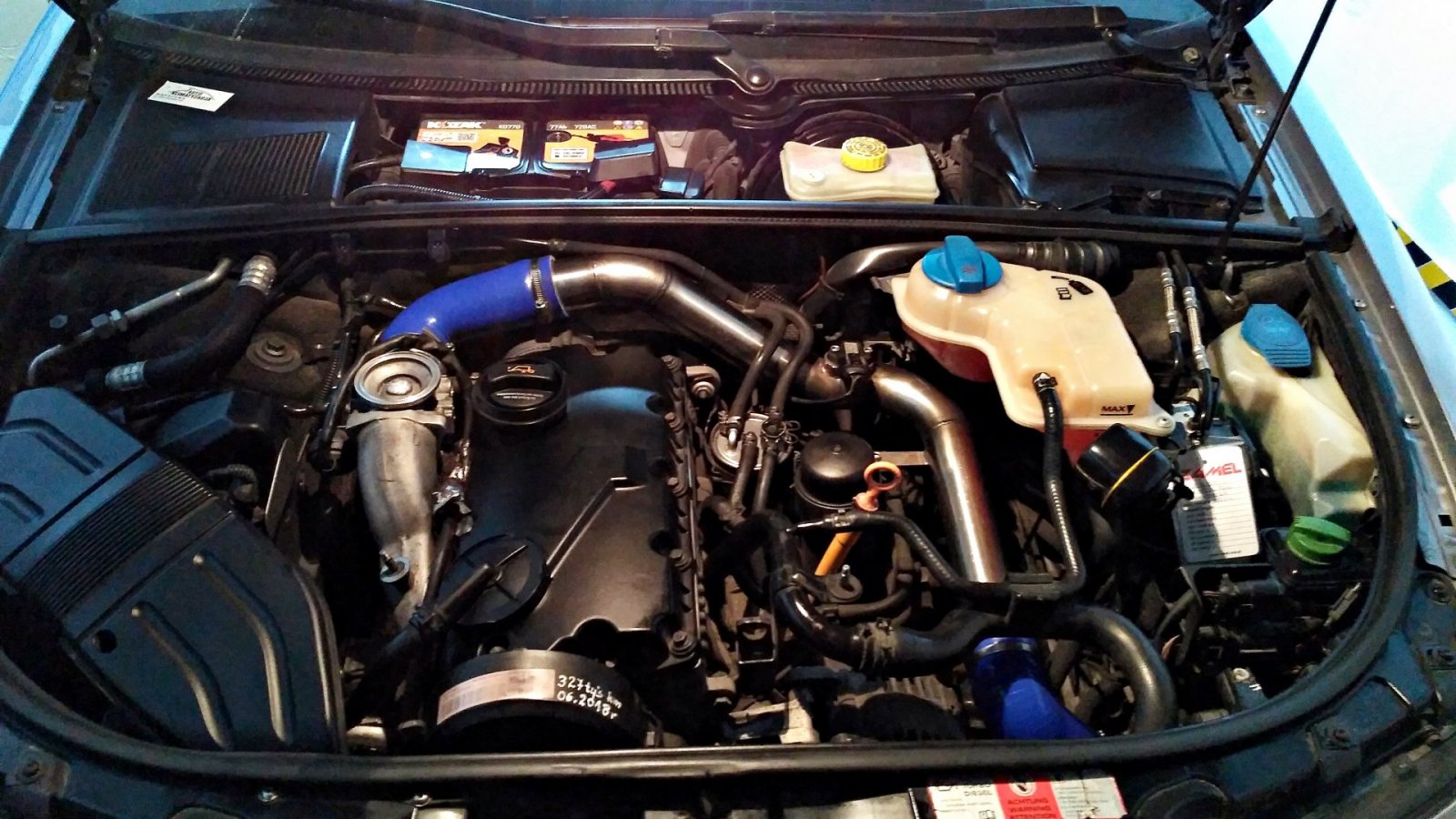

boguc Opublikowano 10 Marca 2019 Autor Opublikowano 10 Marca 2019 (edytowane) Tak więc wpadło GTB2056 u chłopaków z TURBO SPAW, razem z FMIC 180, wszystko wyspawane na kwasiaku, EGR out Seria po programie w 2005 w VTECH wypluła taki wynik Ten sam SOFT i już na GTB2056 Edytowane 10 Marca 2019 przez boguc
DanielMod Opublikowano 10 Marca 2019 Opublikowano 10 Marca 2019 Czekamy na wynik po strojeniu GTB . Aa i zrób sobie mały detailing pod maską będzie przyjemnie dla oka ? 1
HOLMATRO Opublikowano 10 Marca 2019 Opublikowano 10 Marca 2019 Z mechanika walczy chłopak, a nie o podryw czekam na kreski tez, co dmuchnie, przygotowane ładnie 1
DanielMod Opublikowano 10 Marca 2019 Opublikowano 10 Marca 2019 Z tego co pisze kolega mechanikę już ogarnął ? więc pasuje posprzątać po dobrze zrobionej robocie, tak jak się robi kupę i wyciera cztery litery tak tu można w wolnej chwili przed czekaniem na termin strojenia wytrzeć szmatką pozostałości po smarach olejach..
boguc Opublikowano 10 Marca 2019 Autor Opublikowano 10 Marca 2019 5 godzin temu, misiek95 napisał: Jaka średnica DP? 2,5"
boguc Opublikowano 10 Marca 2019 Autor Opublikowano 10 Marca 2019 10 godzin temu, DanielMod napisał: Czekamy na wynik po strojeniu GTB . Aa i zrób sobie mały detailing pod maską będzie przyjemnie dla oka ? Jasne będzie i smalcowanie pod maską ? zdjecie jest na świeżo następnego dnia po wrzuceniu gratów ? ogarnął bym to już w weekend ale 8kę mi wyrywali i jakoś z opuchniętą i bolącą gębą nie było ochoty. Teraz największy problem znaleźć czas na strojenie, raczej dopiero w kwietniu uda się wyskoczyć do Adriana.
DanielMod Opublikowano 10 Marca 2019 Opublikowano 10 Marca 2019 42 minuty temu, boguc napisał: Jasne będzie i smalcowanie pod maską ? zdjecie jest na świeżo następnego dnia po wrzuceniu gratów ? ogarnął bym to już w weekend ale 8kę mi wyrywali i jakoś z opuchniętą i bolącą gębą nie było ochoty. Teraz największy problem znaleźć czas na strojenie, raczej dopiero w kwietniu uda się wyskoczyć do Adriana. Sam pozbyłem się już 3 ósemek wiem jak jest niestety ? Wystroisz ogarniesz pod maską i będzie gites ?
boguc Opublikowano 13 Marca 2019 Autor Opublikowano 13 Marca 2019 W dniu 10.03.2019 o 22:20, DanielMod napisał: Sam pozbyłem się już 3 ósemek wiem jak jest niestety ? Wystroisz ogarniesz pod maską i będzie gites ? Dziś na szybko trochę smalcu pod maską wpadło ?
