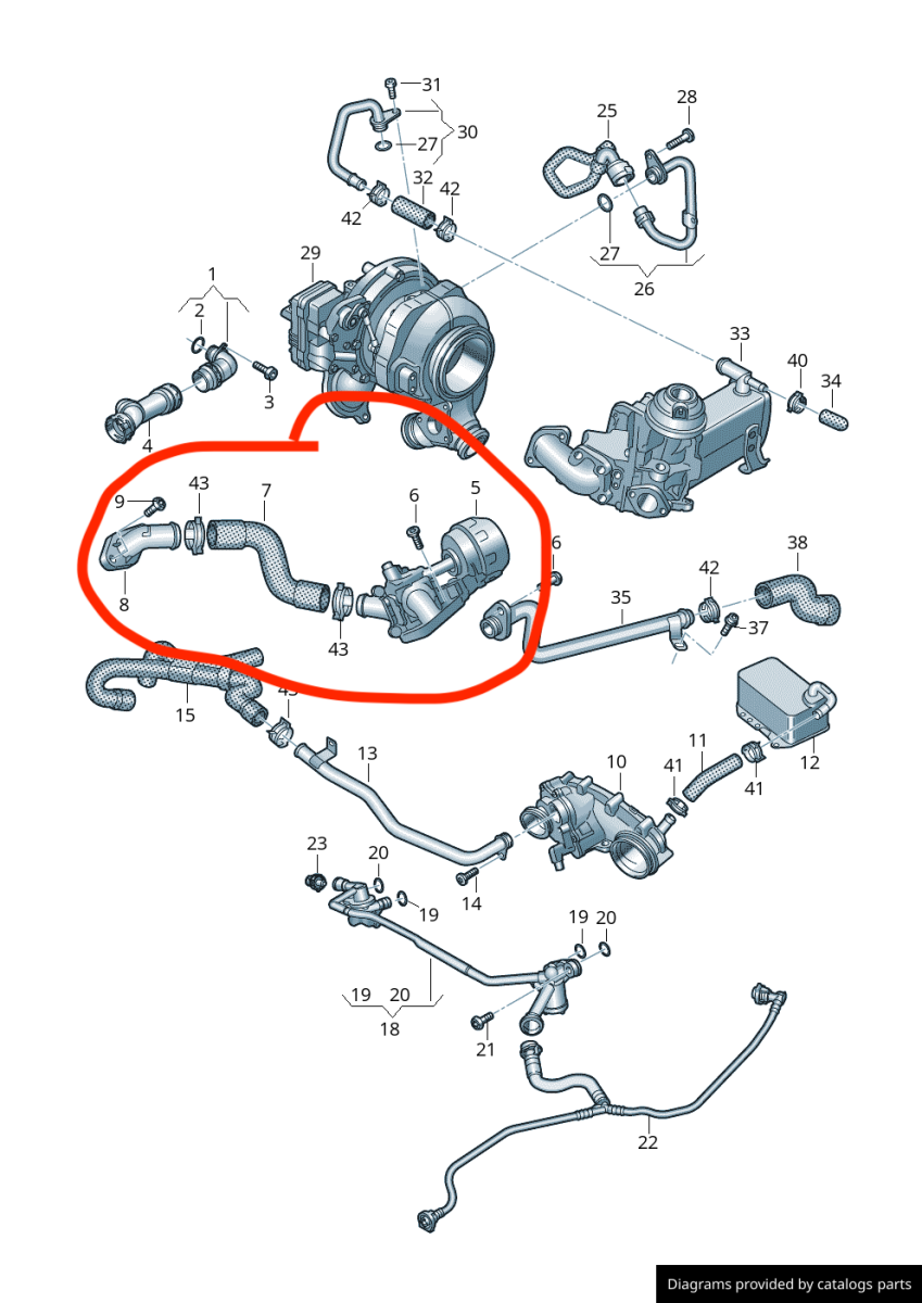

W moim 3.0tdi co prawda  B9 CSWB również jednego ranka jak odpalam auto ujrzałem komunikat: brak płynu w układzie chłodzenia zgaś silnik!
Trochę byłem przerażony:decayed:
Okazało się , że winowajcą był plastikowy króciec oraz pompka płynu.
Nie zawsze jak znika nam płyn oznacza czarne chmury i uszczelka pod deklem:D
