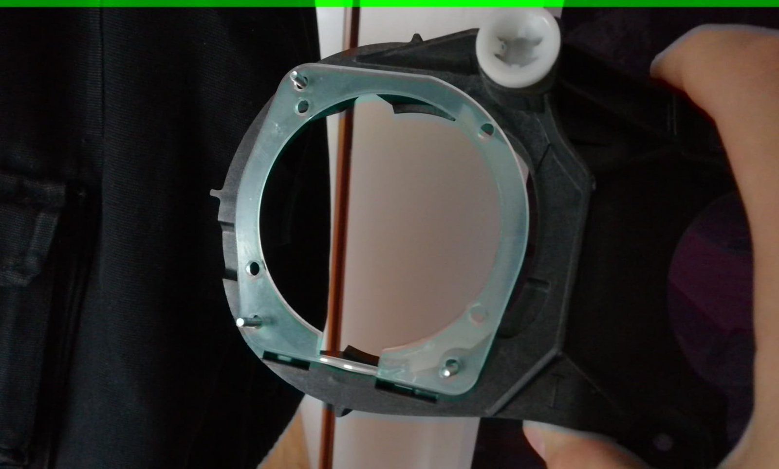

Witam.Koledzy,jezeli ktoś montował do zwykłych lamp (H7)  soczewki Mini H1 bixenon to bardzo proszę o instruktaż, bo kupiłem takie i nie wiem jak się za to zabrać i co dodatkowo trzeba dokupić do montażu.Bardzo prosze .Pozdrawiam.
Adapter.
Filmik co i jak.
Witaj .Gdzie można kupić taki adapter?
I jeszcze pytanie , czy tę srebrną osłonę należy zdjąć z soczewki?
Witaj Grzegorz.Mam pytanie , czy do lampy angielskiej A4 b6 można wcisnąć soczewwki Mini H1 i co nalezy przerobić w takiej lampie.Bardzo proszę , pomóż.Pozrawiam Ryszard.
Zmienia się cały projektor a nie sama soczewkę.  Wiec nie ma znaczenia ze lampa angielska. Tak samo potrzebny projektor i adapter.

Witam.Mam pytanie, czy montując Mini h1 należy również włożyc na dolne  śrubki mocujące te plastikowe ( u mnie białe) podkładki dystansowe?
Jak nie założysz to nie ustawisz świateł mijania względem drogowych h7
Te gumki służą do zgrania świateł mijania z drogowymi.
To oczywiste ale zakładać te podkładki czy nie?
Oczywiste że tak.
Dzięki za podpowiedż.
