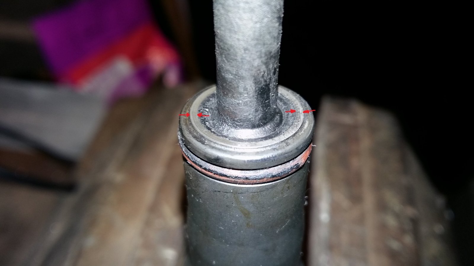

Z przyczyn obiektywnych , które mogły by powodować takie problemy to tylko wżery na powierzchni  pompki przylegającej do podkładki mosiężnej ( widać je z prawej strony na zdjęciu , z lewej ich nie ma ?
Albo nagar który nie został usunięty z jej okolicy .
Ale by tak było to szansa jest naprawdę mała , chyba że same podkładki mosiężne mają jakąś wadę .
Edytowane przez piotrsob1
