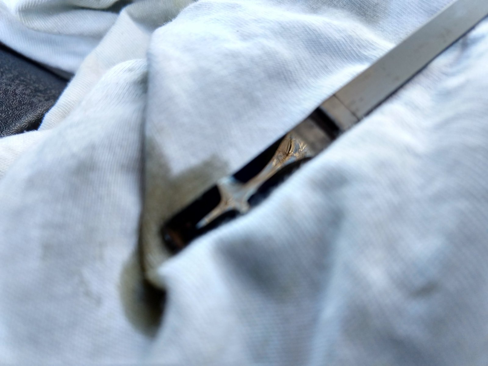

Też się własnie obawiam, że tak może być jak na tym filmiku. Co prawda przed wymianą vacum rosło dużo szybciej. Teraz tak jakby delikatnie się podnosi, wcześniej po 20-30 km miałem max na bagnecie. Teraz od 300 km tak oscyluje cały czas koło 3/4 choć wrażenie mam, że rośnie. Olej po 300 km wygląda tak:
Olej nie od razu robi się czarny jak smoła więc póki co to nie widzę tu nic niepokojącego. Obserwuj bo sam nie wiesz czy dalej rośnie czy nie. Piszesz że jest poprawa po zrobieniu vacum więc  to faktycznie mogła być przyczyna.
To że po wymianie olej w dieslu jest czarny zawdzięczamy dużej ilości sadzy w tym co z silnika podczas wymiany nie zleciało :P
Ale Ty podczas ostatnich kilkuset kilometrów wymieniałeś olej trzy razy to jaki ma niby mieć kolor ?:decayed:
Obserwuj na spokój poziom oleju, jak wzrośnie ponad maksimum to dopiero się bym martwił :)
A bipami się nie przejmuj jak auto jeździ normalnie i nie zbliżają si do 100 na minusie ...

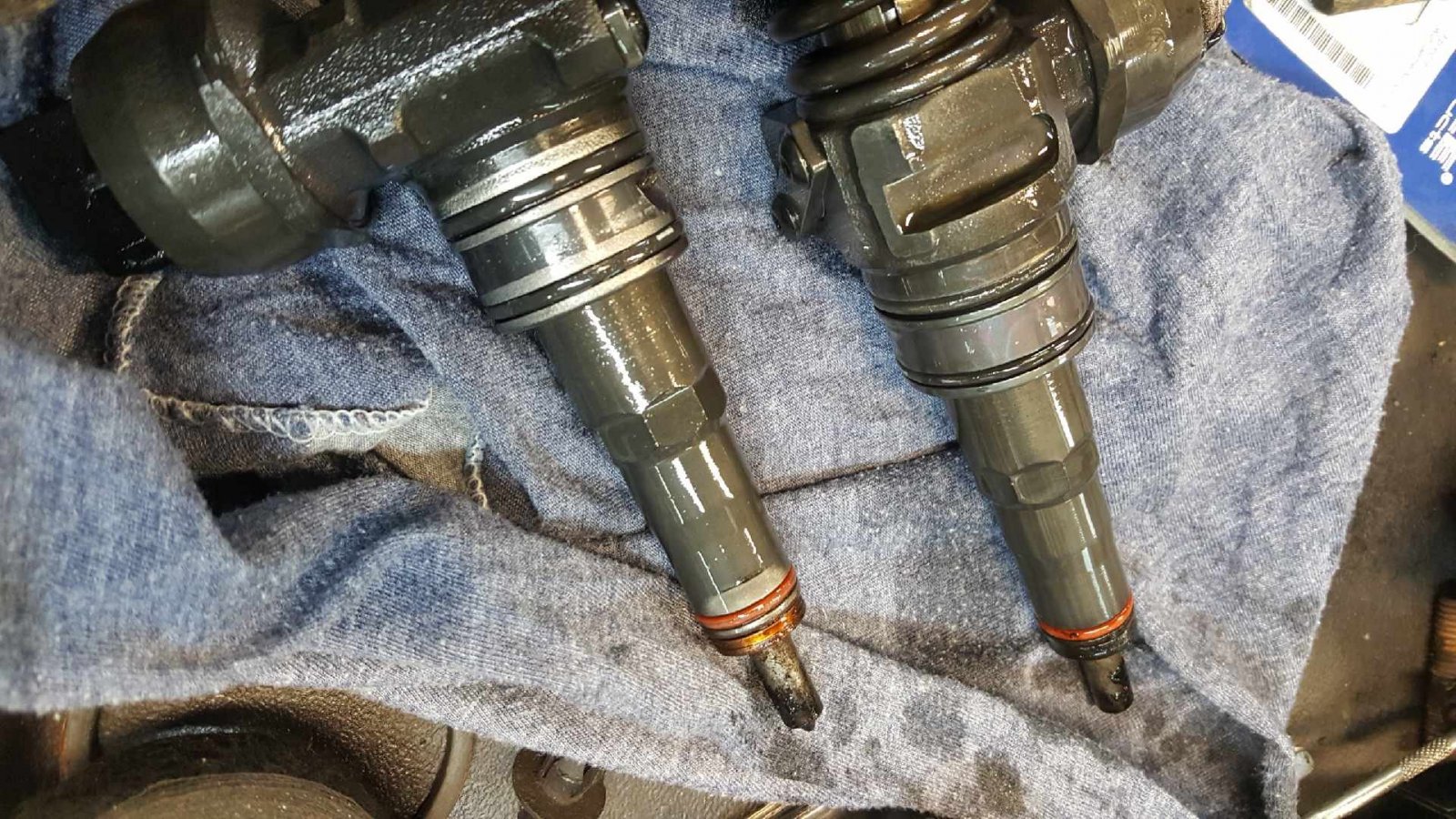

Tak auto czeka na parkingu, na wizytę u mechanika, jutro będzie wymieniał uszczelnienia pompek. Mam tylko nadzieję, że przy przebiegu ori 197 tyś nie będą gniazda pompek wyrobione a po prostu to zmęczenie gumek, mają już parę lat więc i straciły swoje właściwości...
Pompki po demontażu wyglądają tak, nie mam informacji jeszcze jak wyglądają gniazda ale skoro odpalał na strzał to nie miał specjalnie dużych luzów na gniazdach. Wypytam co i jak przy odbiorze auta i dam znać.
