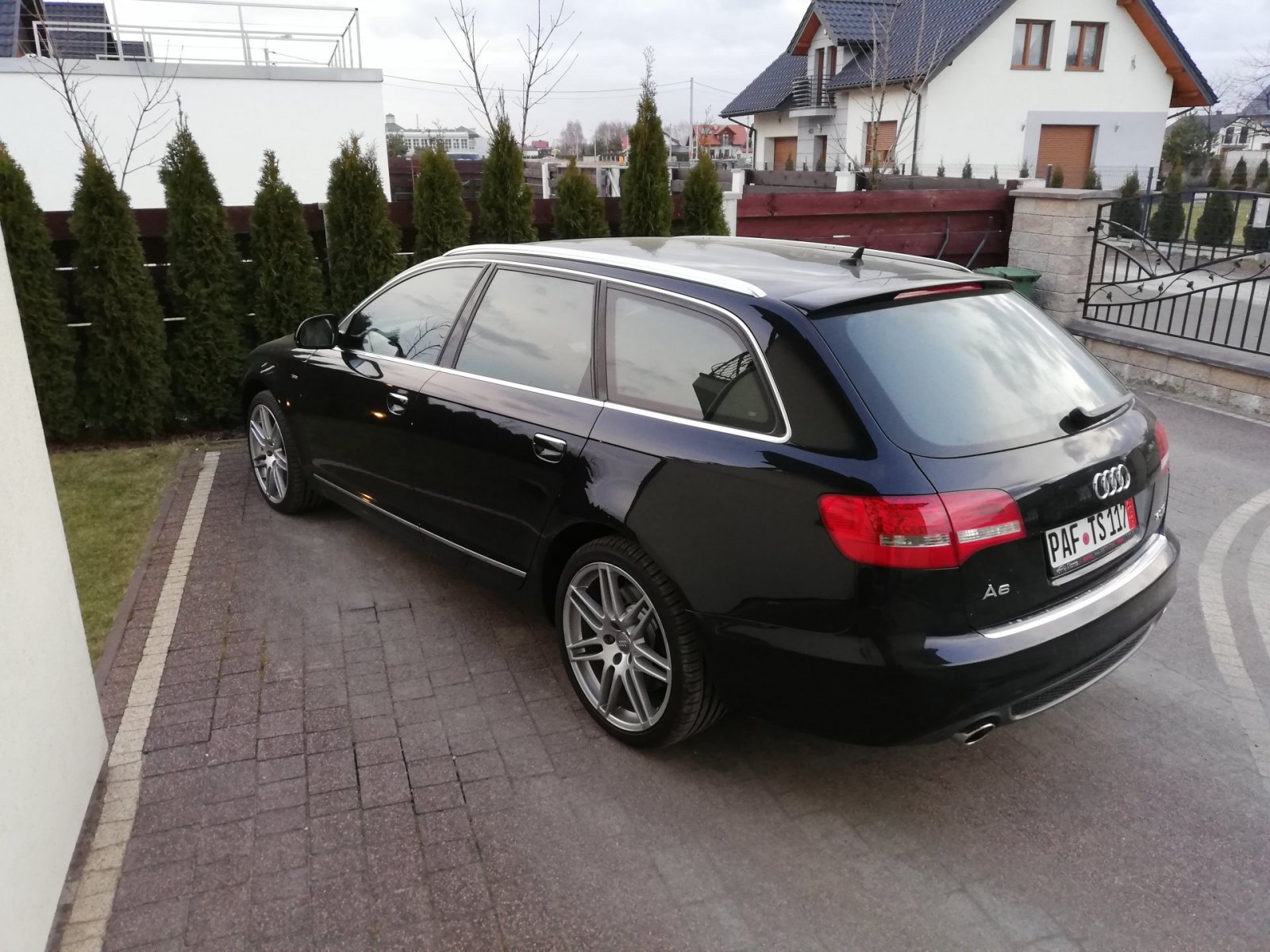

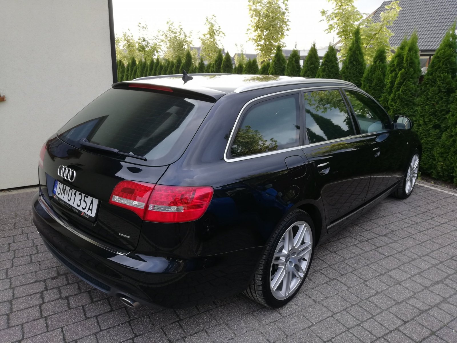

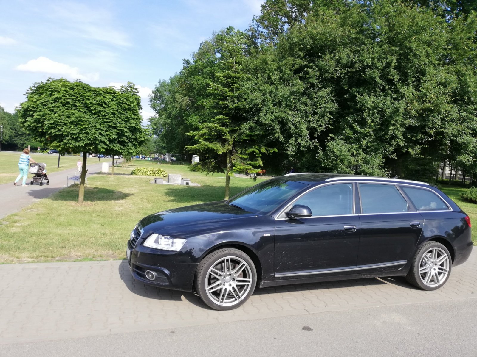

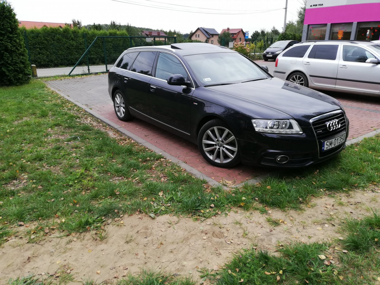

A6C6 fabrykę opuściło 25.09.2009 r kolor: L8/Z9Y , przebieg 216 tyś
Wyposażenie :
silnik 3.0 tdiq v6 CDYA - 240 ps
skrzynia tiptronic KCJ czyli ZF
2 x S-line wewnętrzny i zewnętrzny fabryczny (E4J)
Zawieszenie pneumatyczne 4-punktowe z elektrycznie regulowanymi amortyzatorami (1BK)
Servotronic (1N3)
hamulce 347mm/330mm  (1ZL/1KW)

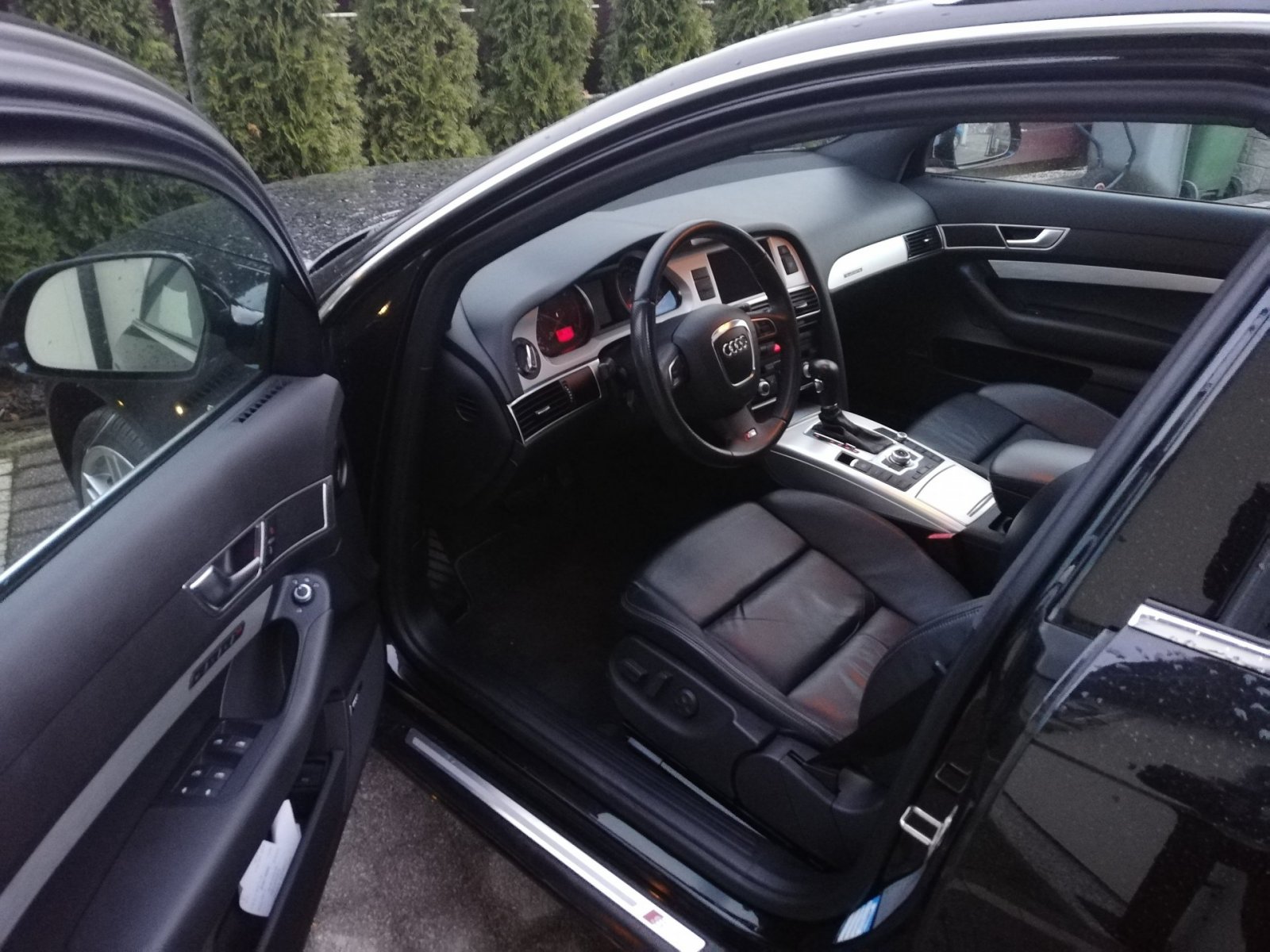

Kierownica sportowa, wielofunkcyjna, skórzana (1XW)
tapicerka pełna skóra
isofix 3x
szyberdach
elektryczne siedzenia po stronie kierowcy z pamięcią
elektryczna tylna klapa
pakiet schowek

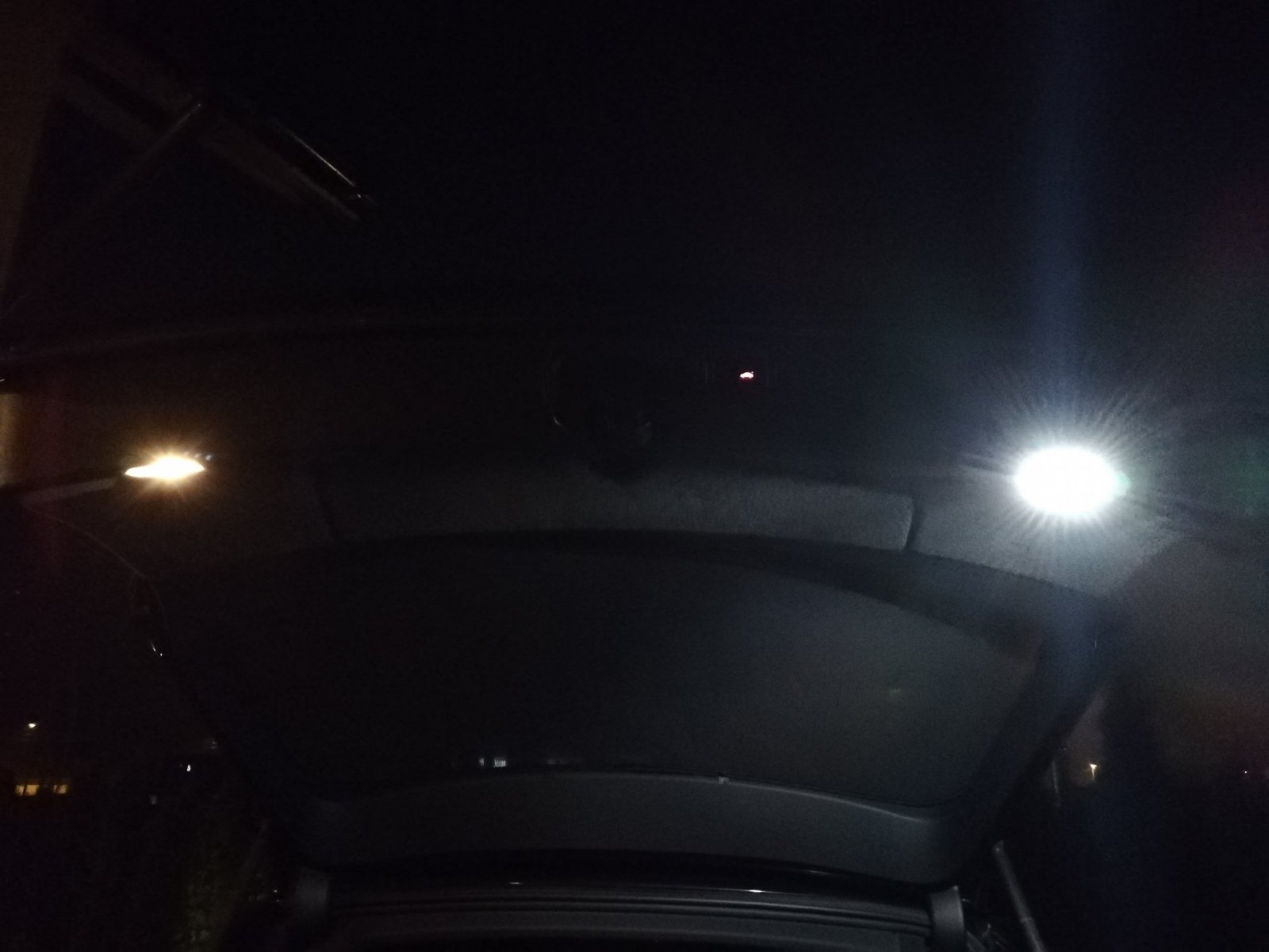

pakiet światło (QQ1)
fotochrom wewnętrzny i zewnętrzny
lusterka elektryczne , składane z pamięcią
czujniki parkowania przód i tył
biksenon skrętny z doświetlaniem zakrętów  AFS2  (8Q6)
mmi 3g high + zmieniarka 6cd + dvd i slot na 2 karty pamięcie
nagłośnienie BOSE
czujnik deszczu/zmierzchu
asystent zmiana pasa ruchy (7Y1)
asystent świateł długich
i jeszcze pare innych rzeczy ?
felgi 19" 8,5j , opony 255/35/19 96Y

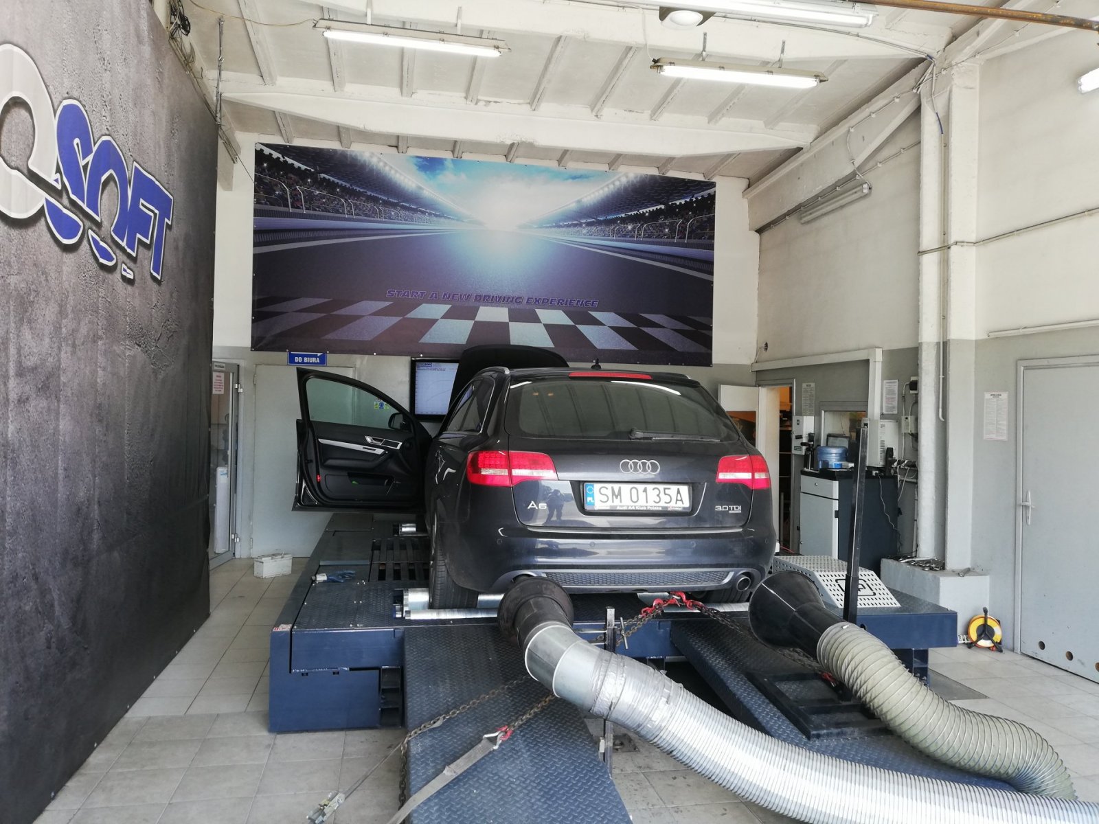

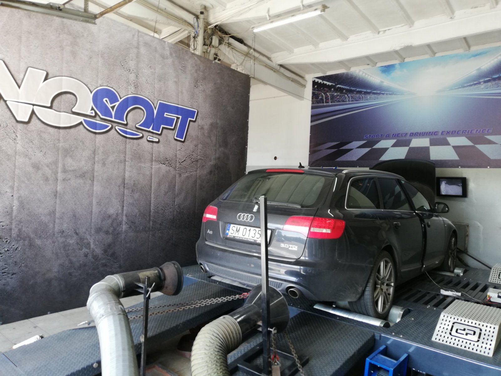

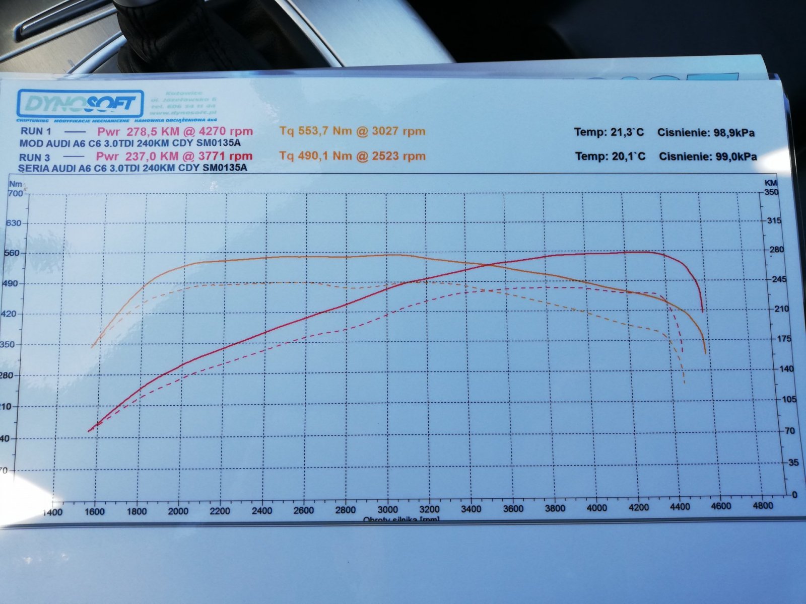

program 278 PS -> 553 Nm --> Dynosoft  K-ce  :D

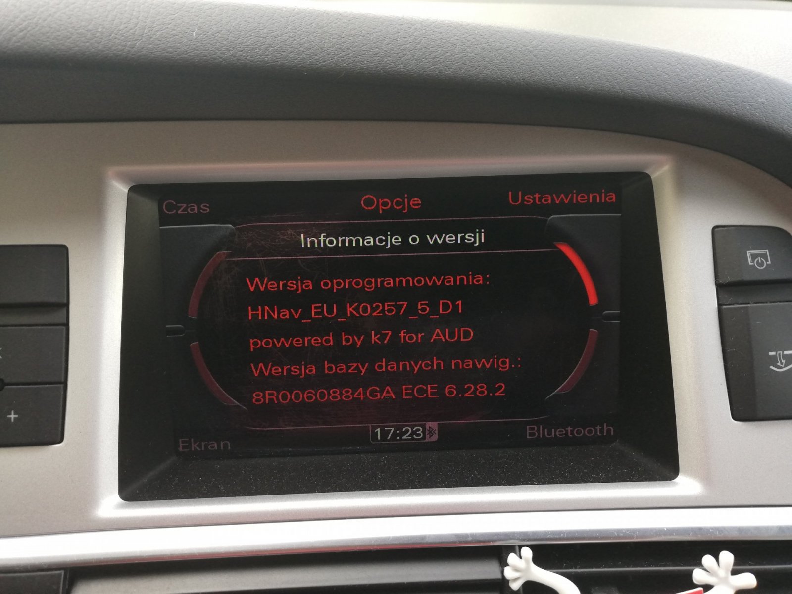

polskie menu + nowe mapy + nowy soft  w MMI 3G --> thx Hammer :hi::drinks:
pare kodowań w mmi -> odblokowanie DVD, przewietrzanie wnętrza, test wskazówek

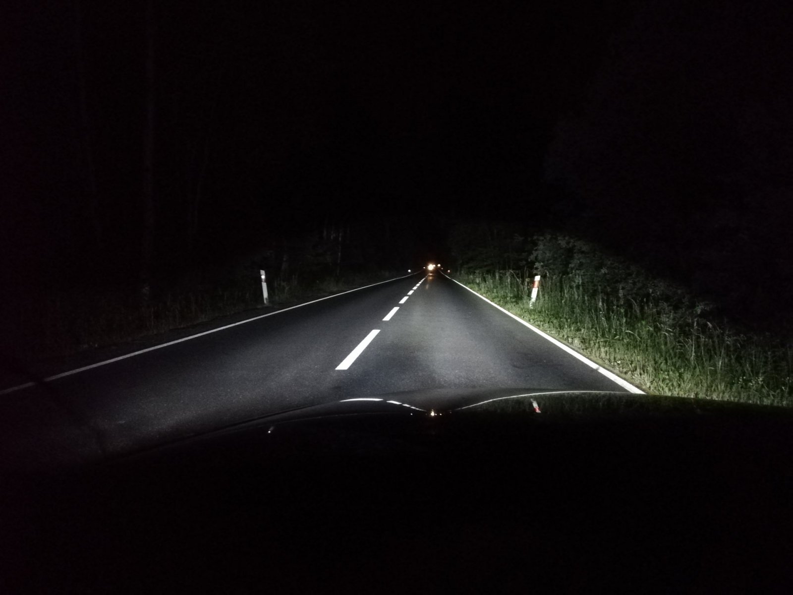

regeneracja soczewki  + żarnik philips X-tremeVision gen2

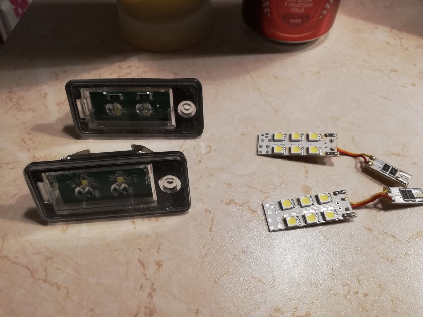

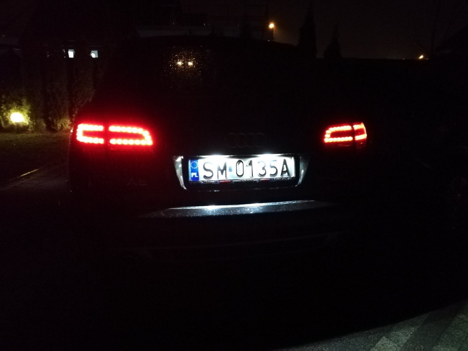

LED w rejestracji

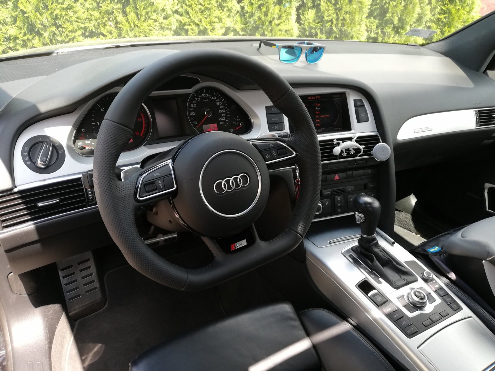

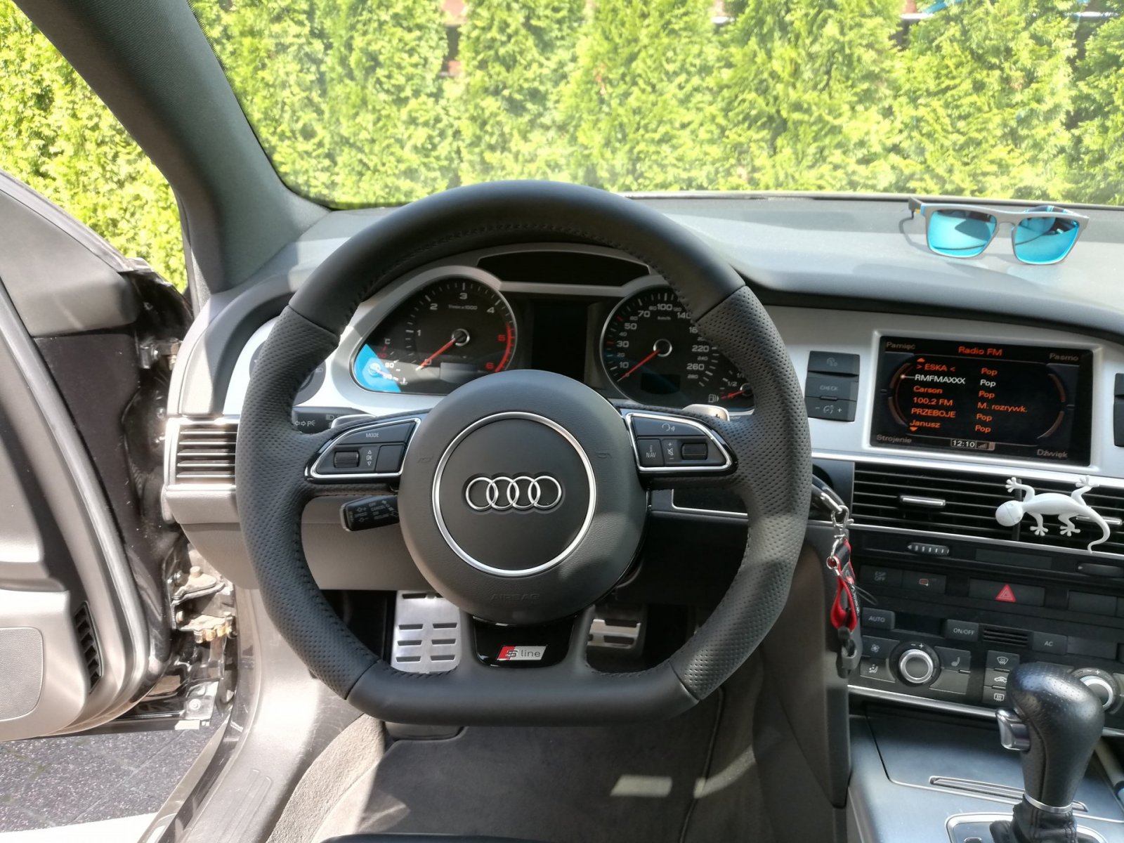

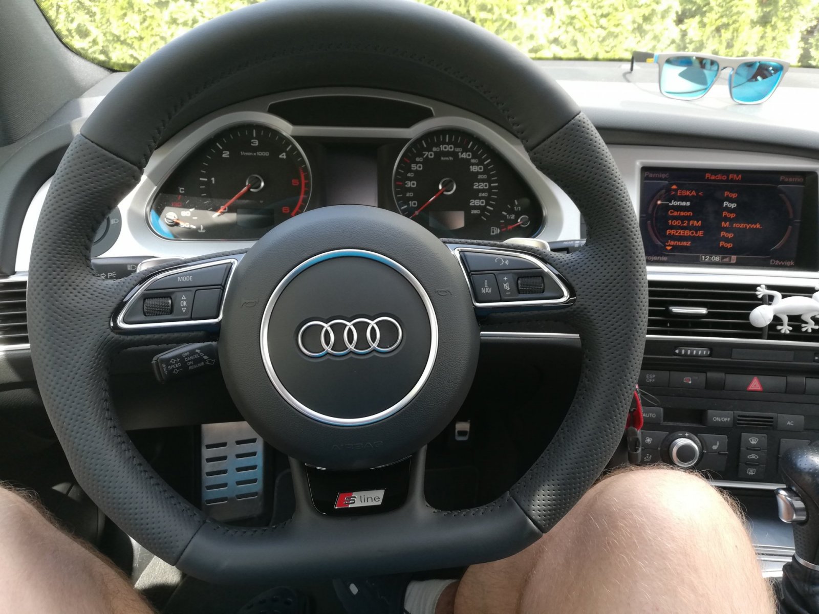

kierownica ścięta z łopatkami
nakładki na pedały AliExpres :tongue4:

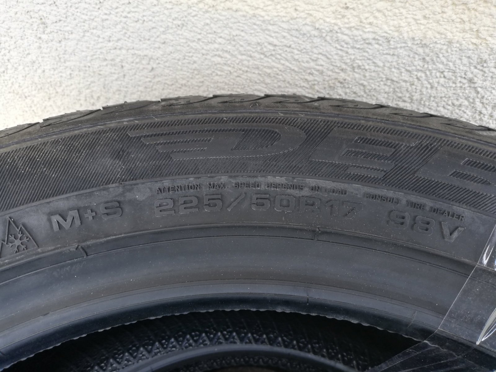

opony zima Dębica Frigo2 225/50/17 98 XL
