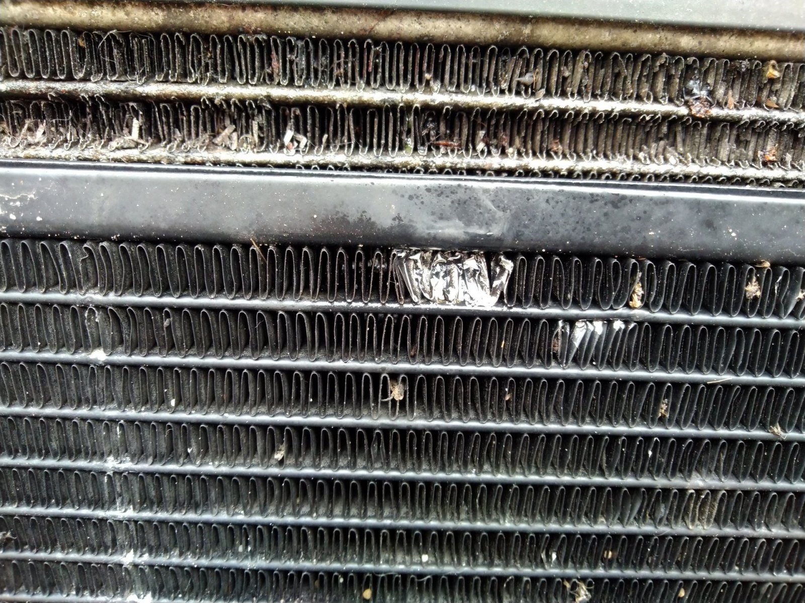

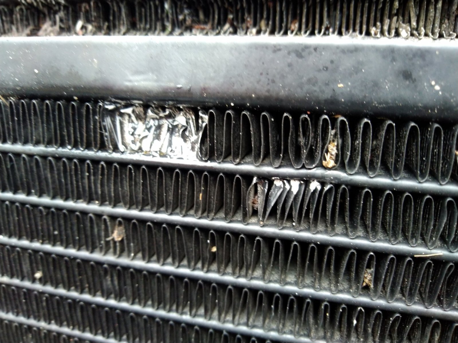

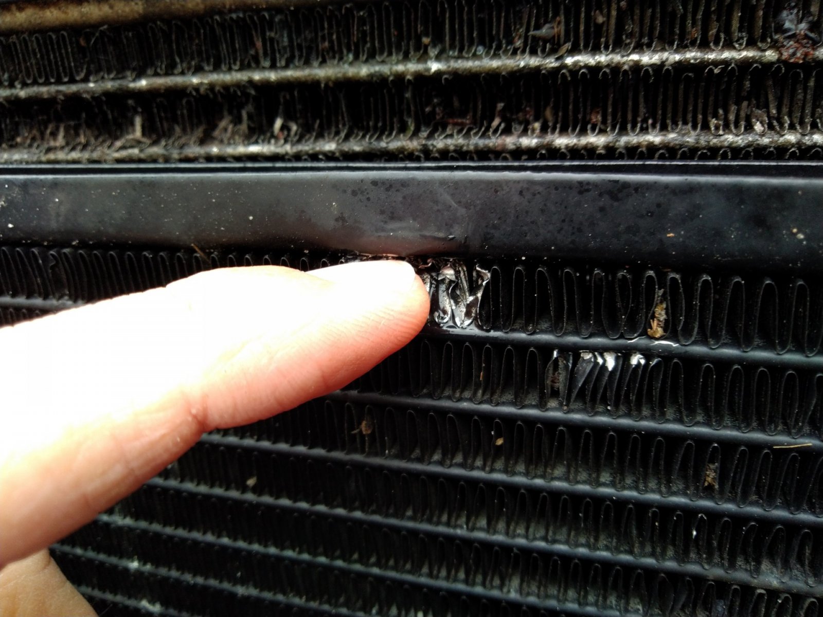

dawid_mag Opublikowano 17 Marca 2019 Autor Opublikowano 17 Marca 2019 Jutro pojadę do speca od klimy i zobaczę co mi powie. Temat założyłem, bo chciałem na szybko się zorientować co mogło się stać i móc w nocy spać. Zrobiłem kilka zdjęć może ktoś coś podpowie
greg2505 Opublikowano 17 Marca 2019 Opublikowano 17 Marca 2019 (edytowane) Ten element co jest pogięty nie może przeciekać ,on odbiera ciepło, czynnik jest w tych poziomych rurkach Edytowane 17 Marca 2019 przez greg2505
Tomeczek1403 Opublikowano 17 Marca 2019 Opublikowano 17 Marca 2019 (edytowane) Jeżeli na chłodnicy, w miejscu rzekomej nieszczelności nie masz zielonkowatego nalotu (taki kolor ma dodawany olej do układu), to układ raczej masz szczelny i dlatego nie włączył się tryb ECON. Gdyby jakimś trafem była jednak dziurka w chłodnicy, czynnik ulotniłby się nie pozostawiając śladu oleju (zielonkawy),to po to jest zamontowany czujnik ciśnienia układu na chłodnicy, aby zablokować włączenie sprężarki (na panelu pali się ciągle czerwona kontrolka ECON). Reasumując, jeżeli twierdzisz , że nie pali się kontrolka ECON, to układ masz szczelny i sprawny. Jeżeli masz kompa to podłącz i sprawdź klimatyzacje gr. chyba 6 czy po włączeni klimatyzacji roście ciśnienie w układzie, to rozwiąże twoje wątpliwości i zakończy dywagacje. Edytowane 19 Marca 2019 przez Tomeczek1403
dawid_mag Opublikowano 17 Marca 2019 Autor Opublikowano 17 Marca 2019 (edytowane) Dziękuję za odpowiedzi jutro pojadę zobaczę co mnie zaniepokoiło to to, że jak wkładam palec tak jak na ostatnim zdjęciu to mam jakiś tłusty płyn na palcu o słodkim zapachu. Mam nadzieję, że będzie jak pisał greg2505 i chłodnica jest cała bo to nowa jest roku jeszcze nie ma. Edytowane 17 Marca 2019 przez dawid_mag literówka
dawid_mag Opublikowano 19 Marca 2019 Autor Opublikowano 19 Marca 2019 Na zakończenie tematu byłem u speca od klimy po sprawdzeniu stwierdził, że chłodnica jest w porządku i nie ma żadnych nieszczelności ale gazu nie było. I nie wiem czemu bo w tamtym roku uzupełniałem. Wymienił jakiś zaworek i końcówki skasował mnie 350 zł i powiedział, że wszystko powinno być dobrze. A i mówił coś, że sprężarka nie chciała wystartować i musiał coś tam elektronicznie zrobić. Teraz ma wszystko działać ale jakby coś to przyjechać poprawi. No i serwis na lato jak będzie więcej niż 15 stopni to mam przyjechać to coś tam osuszy i wyczyści i jakoś dziurę zrobi i wstawi jakiś zaworek żeby więcej się woda nie zbierała i nie śmierdziało stęchlizną. Tak już w nowszych jest a u mnie jeszcze nie.
