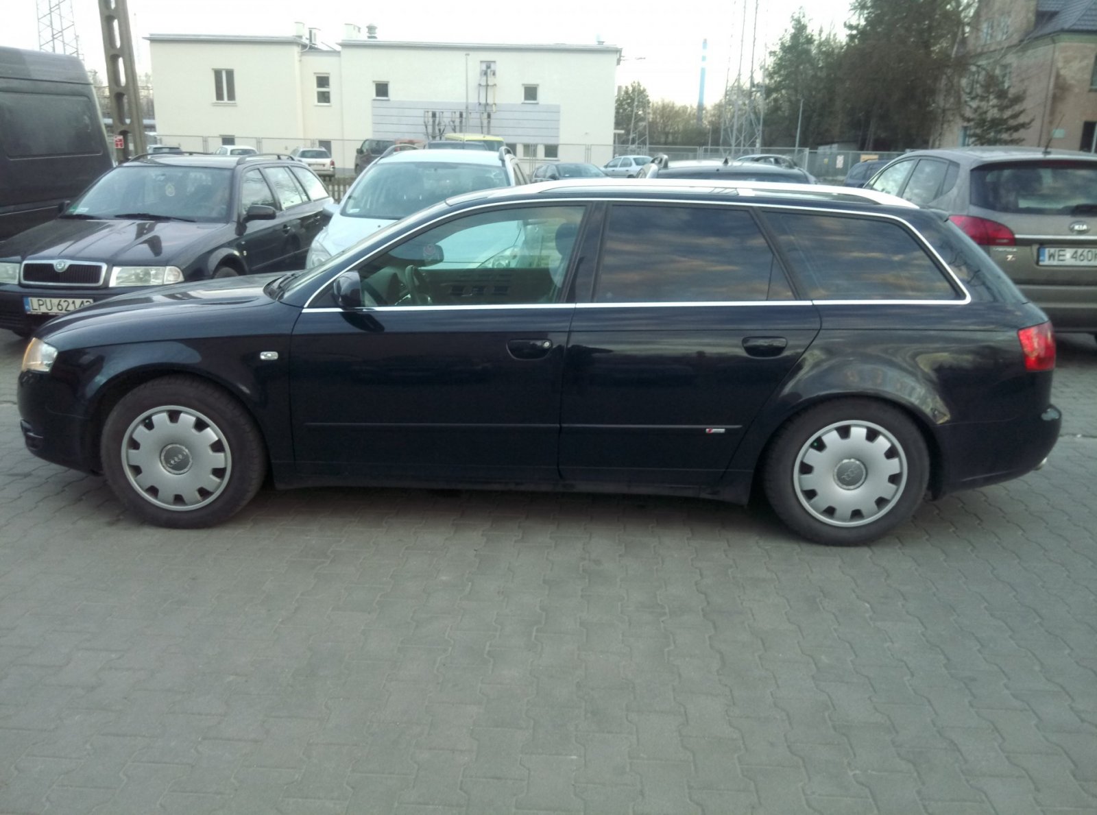

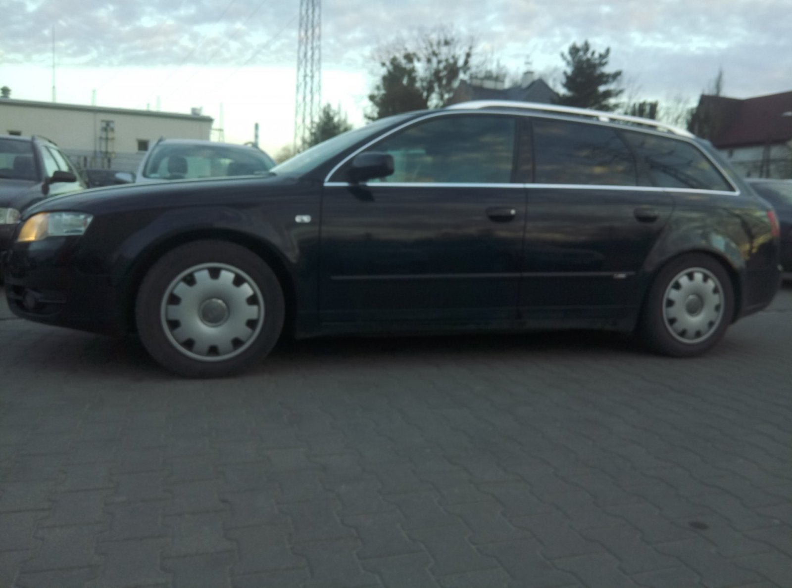

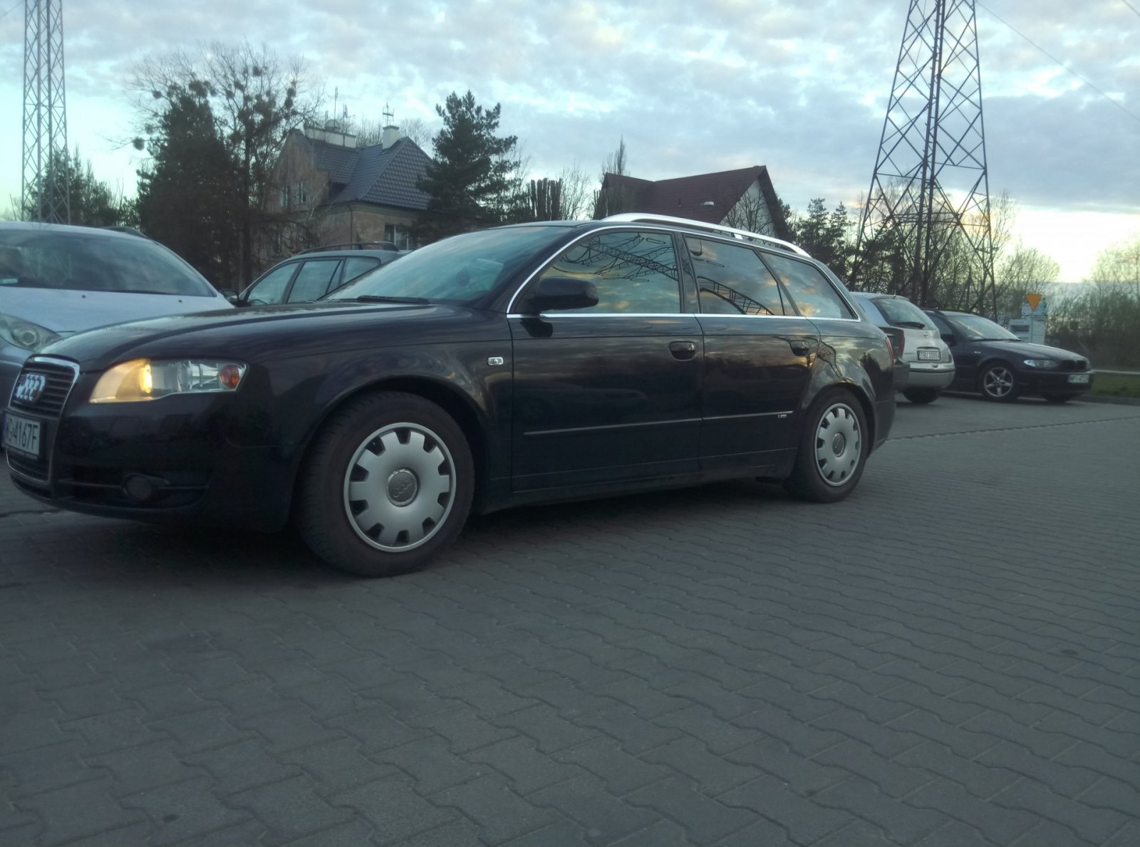

colak Opublikowano 24 Marca 2019 Opublikowano 24 Marca 2019 Witam Panowie , Panowie 3 miesiące temu kopiłem a4b7 jak na zdjęciach strasznie irytuje mnie pjejący do góry przod, w poprzednich 2 audi zawsze miałem zawiechę 1BE i auto fajnie stało niżej ale zawsze mniej więcej równo, a tu tragedia jak dla mnie wg mnie tyl jest ok a cos z przodem było kombinowane to co zaobserwowane : zawieszenie 1BE czyli -20mm od serii amory czerwone i z przodu i z tylu . sprężyny wg mnie sa ok co do masy i zawieszenia z przodu mam 2 paski zielony i biały i tak powino byc wg wytycznych z forum. z tyłu tez ok Kola na jakich teraz stoi 205/55/R16 zima co wg was powinien sprawdzić zobaczyć i jak to wyrównać ( wolałbym obniżyć przód) ? A może podajcie ile mm. macie od ziemi do krawędzi błotnika z przodu i z tylu mierząc na piaście np. oczywiście dla kół jakie mam i zawiecha 1BE pozdrawiam colak.

MaTeo85 Opublikowano 24 Marca 2019 Opublikowano 24 Marca 2019 Tak jak kolega wyżej pisał. Może być zmeczona zawiecha od wożenia ciężkich towarow albo masz wsadzony gaz co odbija się na tyle. Czerwone amory jak najbardziej występują przy 1BE. Obniżyć przód mozesz poprzez zamianę talerzyków pod sprezynami na te z B5. Podnieść tył możesz poprzez dołożenie dokładek nad sprężyny z zawiechy 1BR na złe drogi. Podniosą tył o około od 13 do 20mm. Zależy jak zmęczona ta zawiecha.

MaTeo85 Opublikowano 24 Marca 2019 Opublikowano 24 Marca 2019 Tył na bank masz klapnięty. Mam to samo u siebie od butli z gazem plus od tego że zawiecha woła już o wymianę bo jest jeszcze wszystko ori od nowości. Odboje na amorach sparciałe itp. Przy 1be przod i tył powinny stać coś koło 65 może 64cm od podłoża
