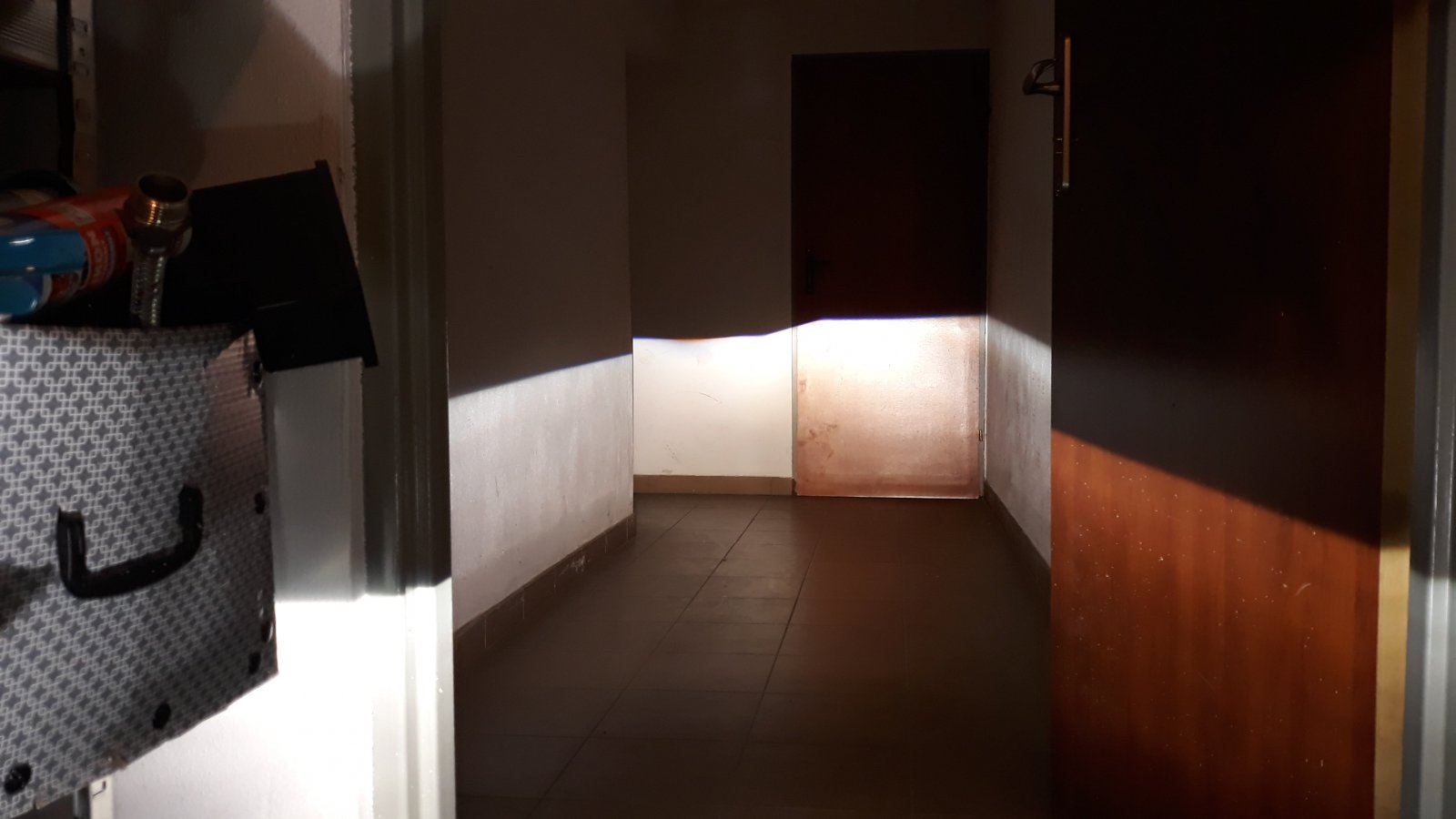

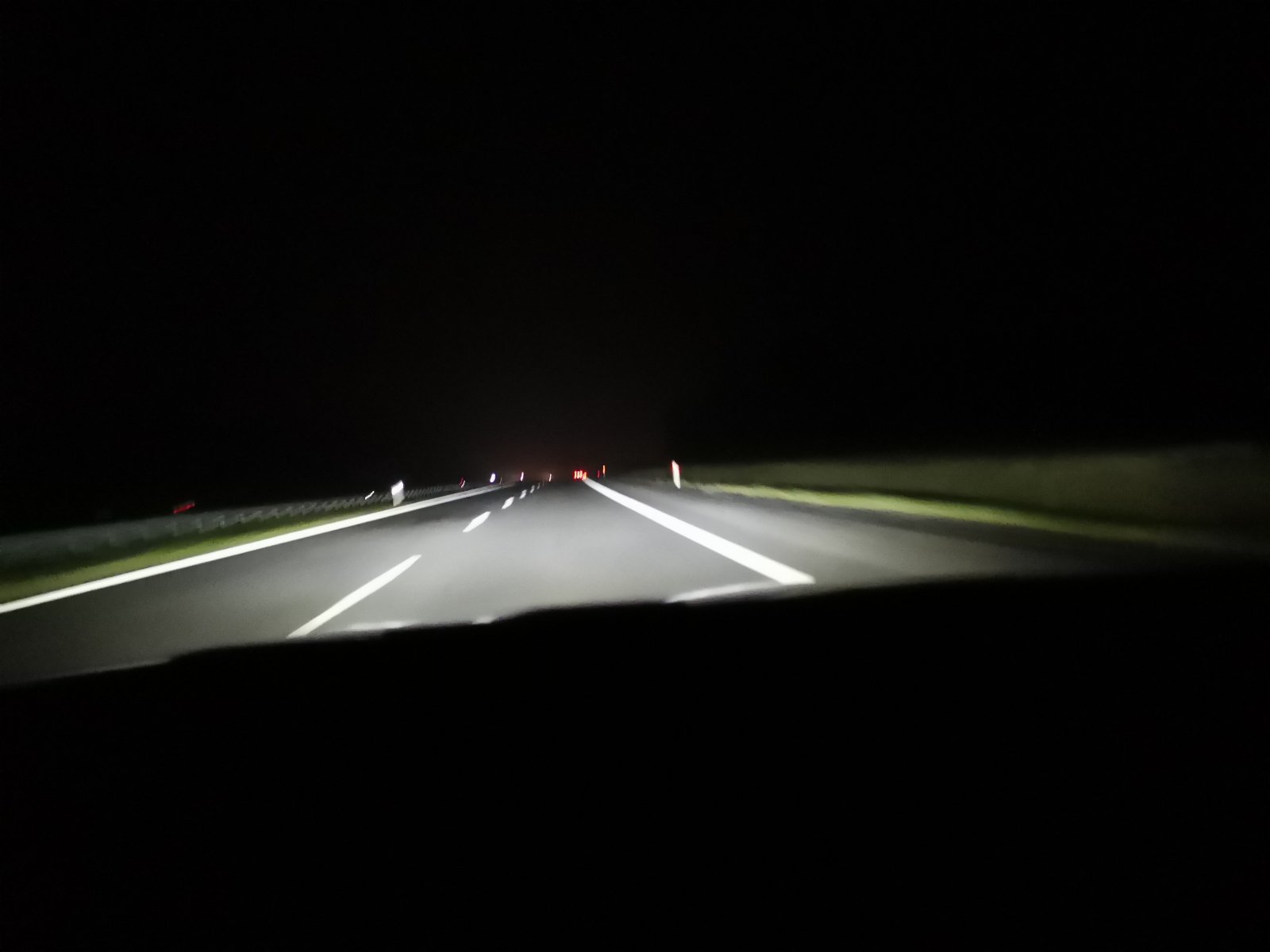

dynamiquedci 2 Opublikowano 2 Kwietnia 2019 Udostępnij Opublikowano 2 Kwietnia 2019 Ja jestem po wymianie. Polecam w 100% Odnośnik do komentarza Udostępnij na innych stronach Więcej opcji udostępniania...
dynamiquedci 2 Opublikowano 2 Kwietnia 2019 Udostępnij Opublikowano 2 Kwietnia 2019 Odnośnik do komentarza Udostępnij na innych stronach Więcej opcji udostępniania...

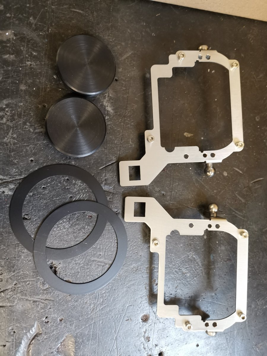

corradoowner 38 Opublikowano 14 Kwietnia 2020 Udostępnij Opublikowano 14 Kwietnia 2020 20 godzin temu, kamil.slw napisał: Montaż tych soczewek wymaga dobrania adapterów czy pasuje w fabryczne mocowania lamp bi Xenon? Można rzeźbić oryginalny stelaż pod soczewkę ale zostaje zyleta bo projektor bi led jest szerszy od projektora bi xenon. Oczywiście projektor też jest do podszlifowania. Mam gotowe adaptery pod koito 1A i 3A p&p. Wyjmujesz ori stelaż z bixenonem, do mojego przykrecasz bi led koito i montujesz w lampę. Wszystko pasuje bez przeróbek, biled jest idealnie wycentrowany. W zestawie są śruby i zaślepki przetwornicy. Adapter wykonany ze stali nierdzewnej, wypalony laserem. Projekt i wykonanie moje. Odnośnik do komentarza Udostępnij na innych stronach Więcej opcji udostępniania...

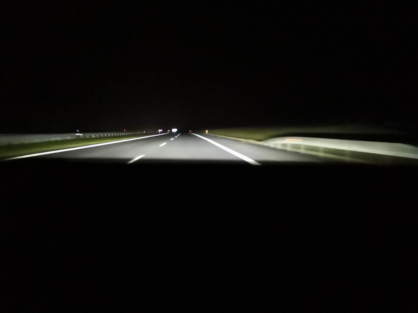

pila24 318 Opublikowano 28 Sierpnia 2020 Udostępnij Opublikowano 28 Sierpnia 2020 39 minut temu, corradoowner napisał: Jechałeś w nocy autem z zamontowanymi koito? Mój znajomy ma Avensis 2017 albo 2018 (nie jestem pewien czy jest jakaś różnica)z biled. Fajnie i równo świeci,ale nie zauważyłem by więcej światła dawało niż bixenon. Mam krótki filmik z przed roku gdzie miałem założone lampy bixenon z d2s i palnikami bosma a za mną kolega w toyocie. Może trochę chaotycznie nagrane ale nie widać by moje światła gineły w jego światłach. 20190223_175113.mp4 Odnośnik do komentarza Udostępnij na innych stronach Więcej opcji udostępniania...
