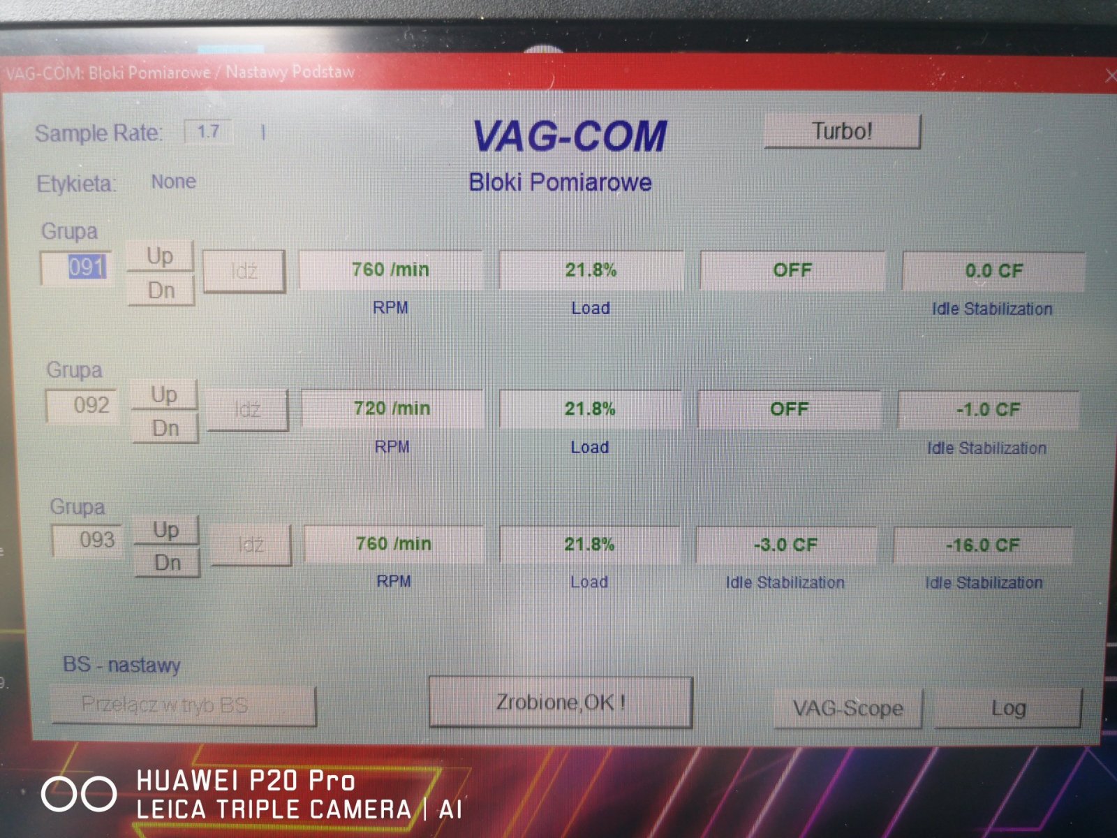

Seebaas Opublikowano 16 Czerwca 2019 Autor Opublikowano 16 Czerwca 2019 Udało się odpalić go w tej wersji 311.2 . Dodaje zdj z odczytów z bloków 91 92 93 i niech ktoś mi rozwinie jakie wartości powinny być. Bo nie wykluczam ewentualnie do wymiany czujnik wałka rozrządu ?
pila24 Opublikowano 16 Czerwca 2019 Opublikowano 16 Czerwca 2019 (edytowane) Rozrząd mocno rozjechany kolego,wymieniałeś go? -16° na wątku wydechowym banku nr 2. Edytowane 16 Czerwca 2019 przez pila24

piti82 Opublikowano 17 Czerwca 2019 Opublikowano 17 Czerwca 2019 (edytowane) Ja jak kupiłem auto to był problem z rozrządem. Niby chodziło wszystko OK, aż tu nagle coś zaczynało terkotać, najprawdopodobniej ktoś wymieniał pompę wody bez zrzucania przodu. Po wymianie rozrządu od niemal 100tkm nigdy się to nie stało. Z tego co kojarzę to między grubą 92 a 93 nie powinno być większej różnicy niż 6, przy bym graniczne wartości to +/- 6 Edytowane 17 Czerwca 2019 przez piti82
Seebaas Opublikowano 17 Czerwca 2019 Autor Opublikowano 17 Czerwca 2019 (edytowane) No właśnie też czytalem ze od -6 do +6 w niektórych autach -3 +3. Ale zrobię całość i zobaczyymy czy coś to zmieni. Ile ogl wymiana rozrządu Cie wyniosła. Pasek napinacze rolki i pompa?? I jaki interwał wymian tez co 60kkm? Edytowane 17 Czerwca 2019 przez Seebaas
piti82 Opublikowano 17 Czerwca 2019 Opublikowano 17 Czerwca 2019 Rozrząd jest od -6 do +6 ale różnica między wałkami to max 6 (np. -4 i +2 OK, -4 i +3 źle). Z tego co pamiętam to interwały między wymianami to 120tkm. Mnie 5 lat temu części wyszły 800zł (kpl. rozrządu INA, pompa wody Hepu), robocizna to był 6-cio pak?
