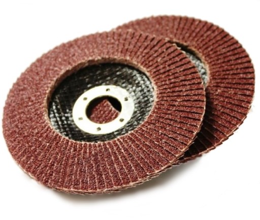

Dev Opublikowano 28 Czerwca 2019 Opublikowano 28 Czerwca 2019 miałem to samo, wziąłęm "listwówkę" na szlifierkę kątową i zeszlifowałem nadmiar na piascie teraz jest wszystko ok
