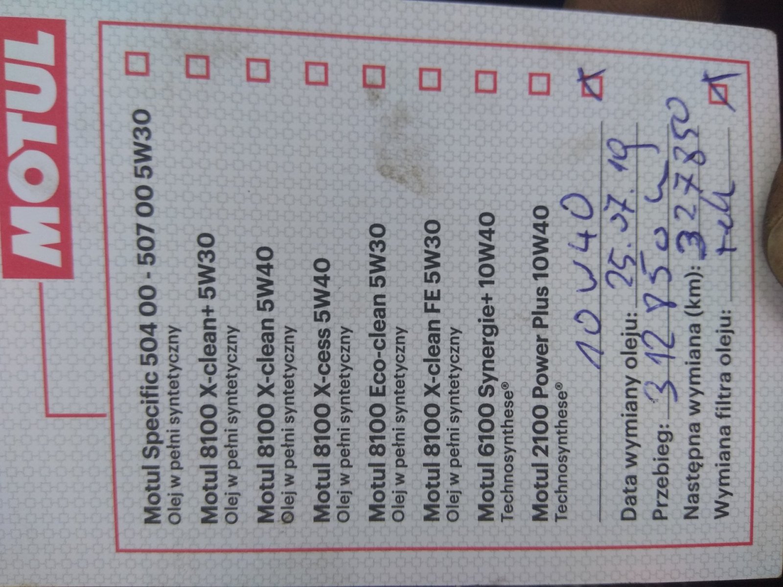

Zmienione filtry oleju,  olej,  smok czyszczony,  korek założony w bloku i nalany płyn do chlodnicy,  ciśnienie mierzone na cieplym na zimnym wszystko ok,  do odebrania auto a jak się sprawuje będę wiedział kolo 14 jak sobie je odbiorę.  Tylko nadal zastanawiam się skąd ta kontrolka oleju?

Jeździł,  mówił że jest wszystko ok,  szczegółów nie mówił,  olej zalał taki
Brawo za olej ale taki przebieg to dobrze, że nie zalał 15w40 :facepalm: 5w40 powinien być.
Zmieniać?  Bo jeśli tak to biorę się za to jutro.  Kolejny problem teraz auto pali za 3 razem,  wkład pompy paliwa wymieniany msc temu,  filtr tak samo orginalny.

A ustalałeś coś z mechanikiem co ma być zalane, czy zdałeś się na jego profesjonalizm? Do sprawdzenia ciśnienie paliwa po zapłonie i przy odpalaniu. Po zapłonie ma być 3,5bara.

Lato już przejeździj na tym oleju, a jesienią zmień na 5w40. Chyba, że Ci wymieni na swój koszt ten olej. W ogóle motul masz zalany czy jakieś ścierwo z beki, a tylko "firmowa" zawieszka? :D
olej raczej motul,  zrobię tak jak mówisz a co do odpalania to za każdym razem bez wyjątku czy to bym spróbował palić na gazie czy na benzynie,  cieply zimny silnik to samo łapie dopiero za 2 czasem nawet 4 razem...
