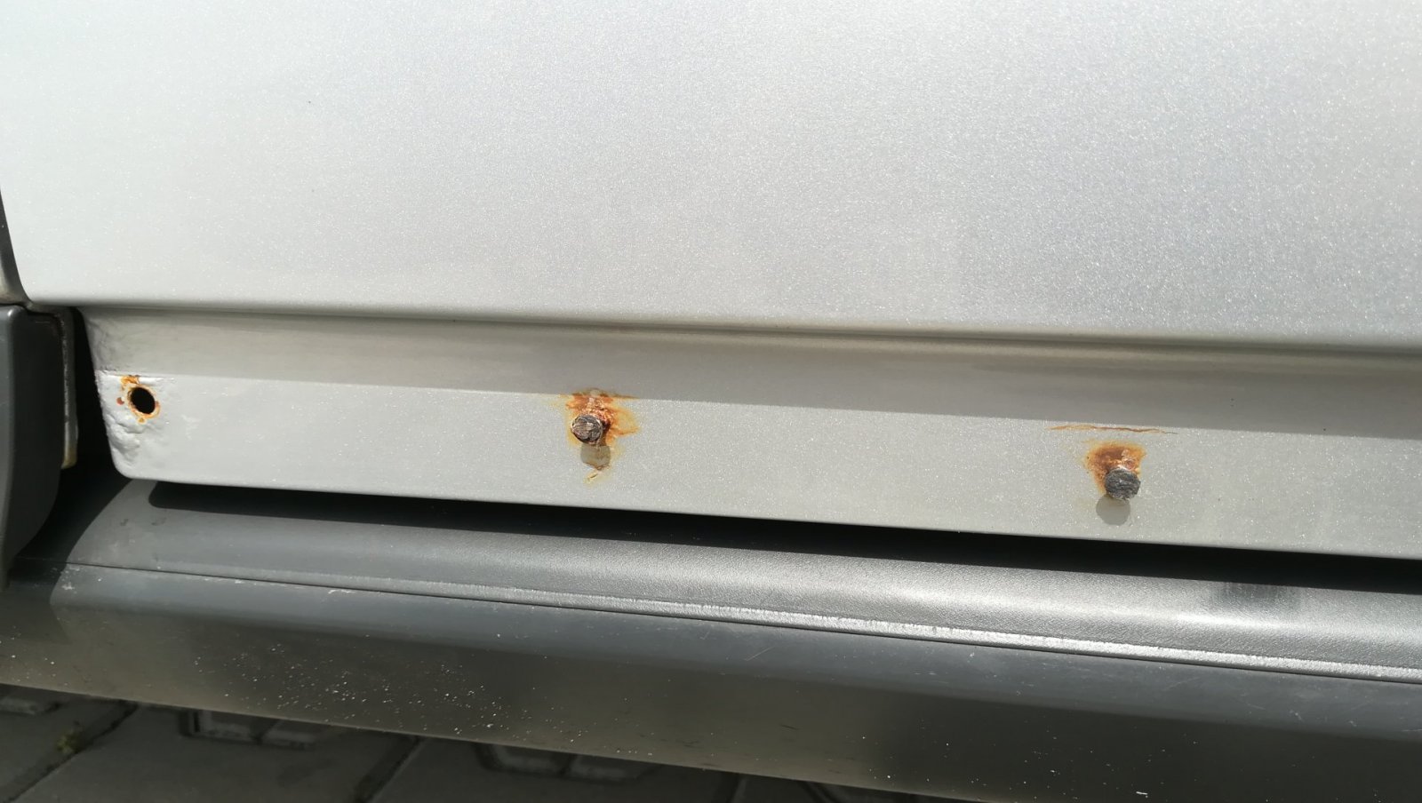

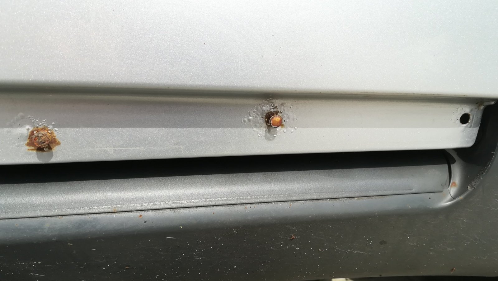

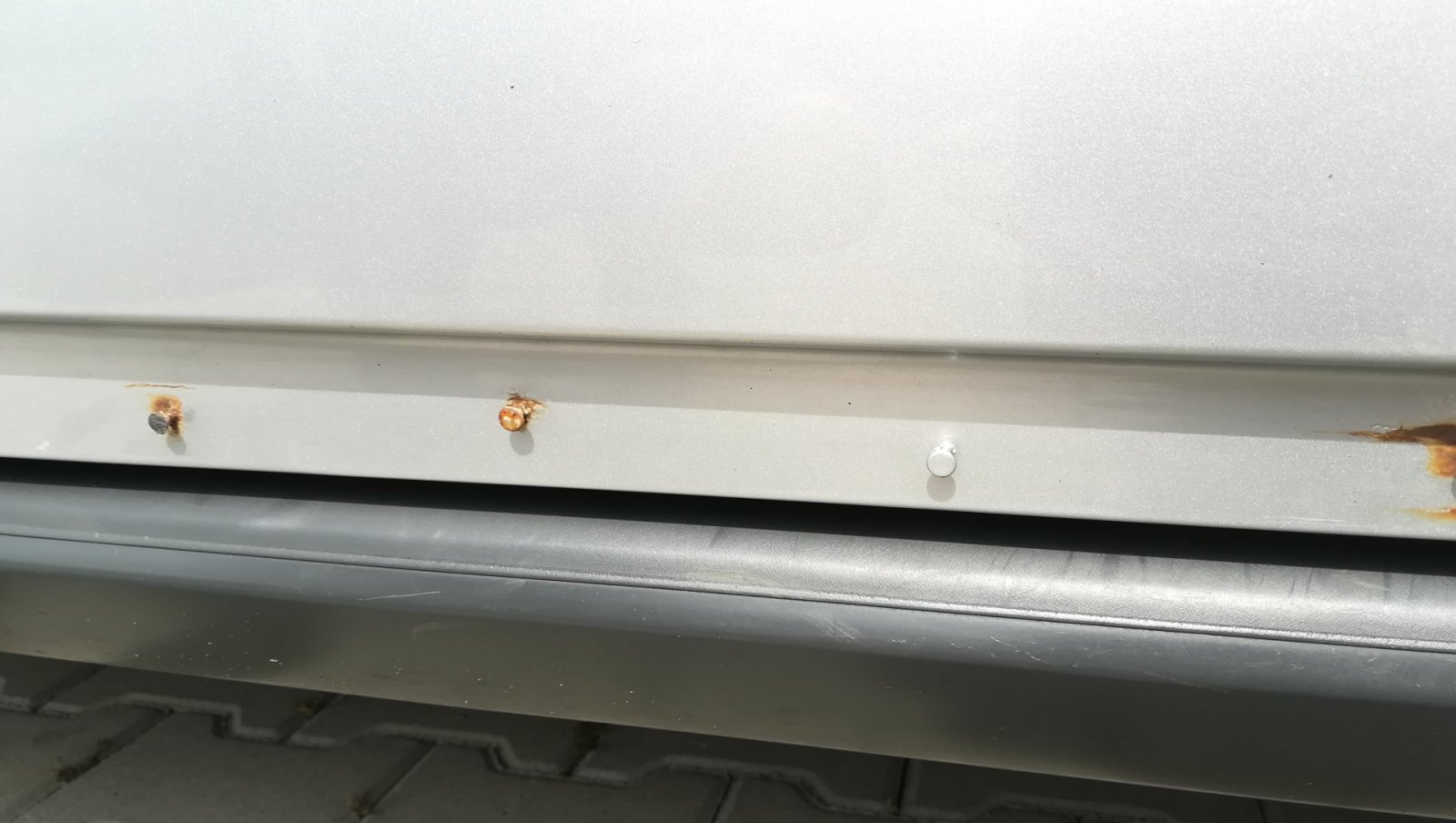

Cześć, pasażerowie poprzedniego właściciela nie bardzo zważali na to jak szeroko otwierają drzwi, bo wszystkie drzwi oprócz tych kierowcy maja przetarte ranty i pojawiła się rdza.
Chciałbym jakoś samemu sobie z tym poradzić bo nie są to duże ogniska i nie są na widoku. Tak myślałem, żeby zetrzeć papierem rdze, pomalować jakimś podkładem i później lakierem, tylko nie wiem jakiego podkladu użyć i jakiej gradacji papieru.
Rdza pojawiła się też w wewnętrznej stronie drzwi przy listwach (widoczne na zdjęciach), czy ta sama metoda pomoże też w tym miejscu? Mam też do zrobienia błotniki prawy i lewy, ale to już chcę oddać lakiernikom, cena naprawy ok. 400 zł za element, dlatego z drzwiami chciałbym sobie jakoś sam poradzić.

A mnie to wygląda jakby do środka drzwi dostała się wilgoć lub woda (uszkodzona uszczelka np.) i stąd ta rdza w środku. Reszta całkiem normalna jak na taką ilość otarć. Co do gradacji papieru, to jakieś 400 na tych progach, żeby rudej się pozbyć, potem 800 okolice do 0.5 cm od ogniska rdzy, następnie 1200-1500 żeby okolice 2-3 cm lekko zmatowić. Kolor zaprawkowy spokojnie po kodzie koloru dobierzesz (tubka wygląda jak lakier do paznokci).

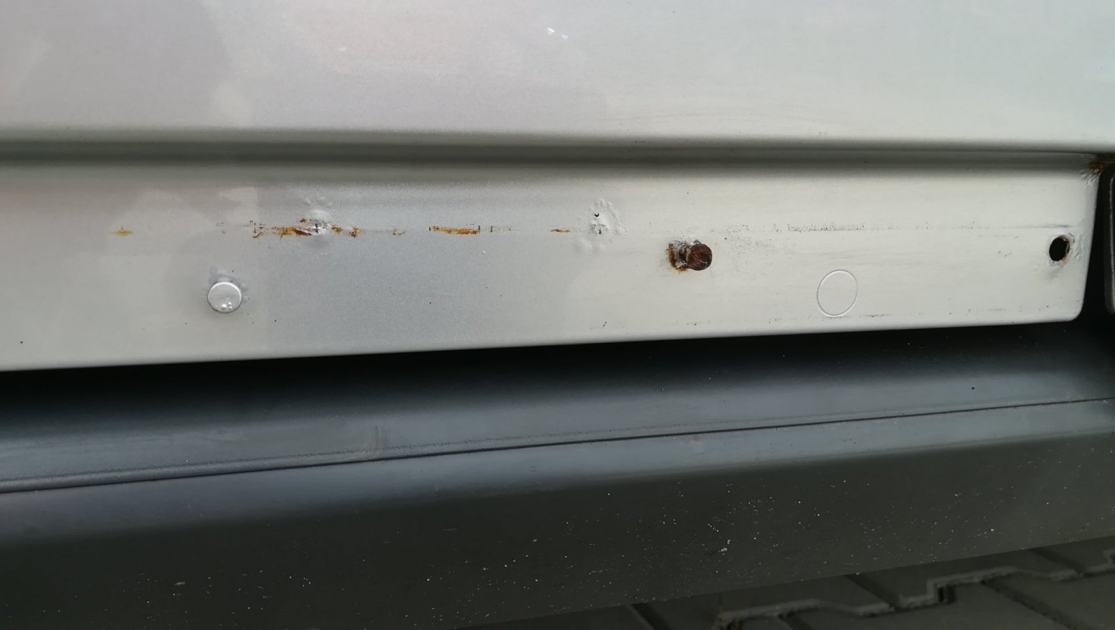

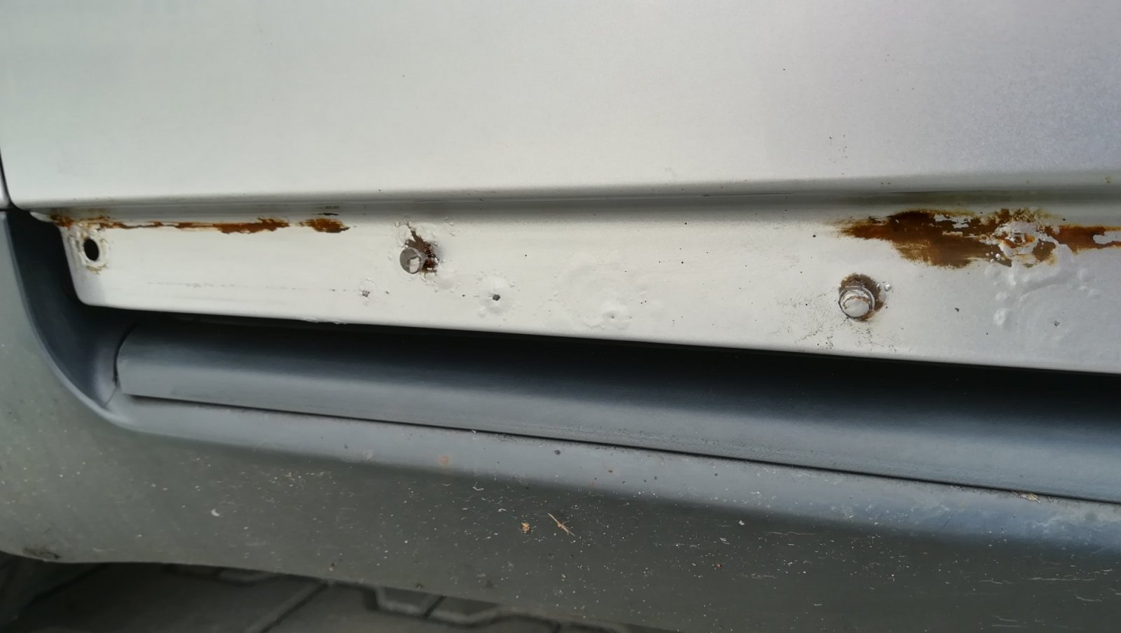

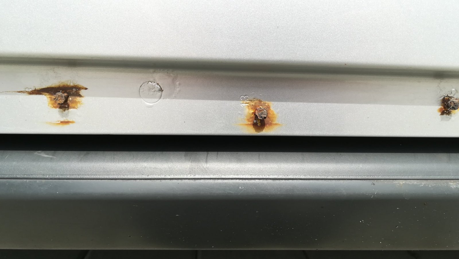

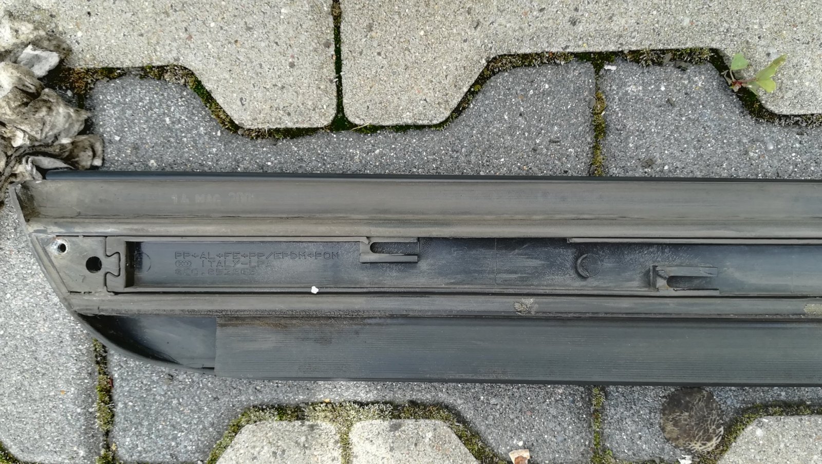

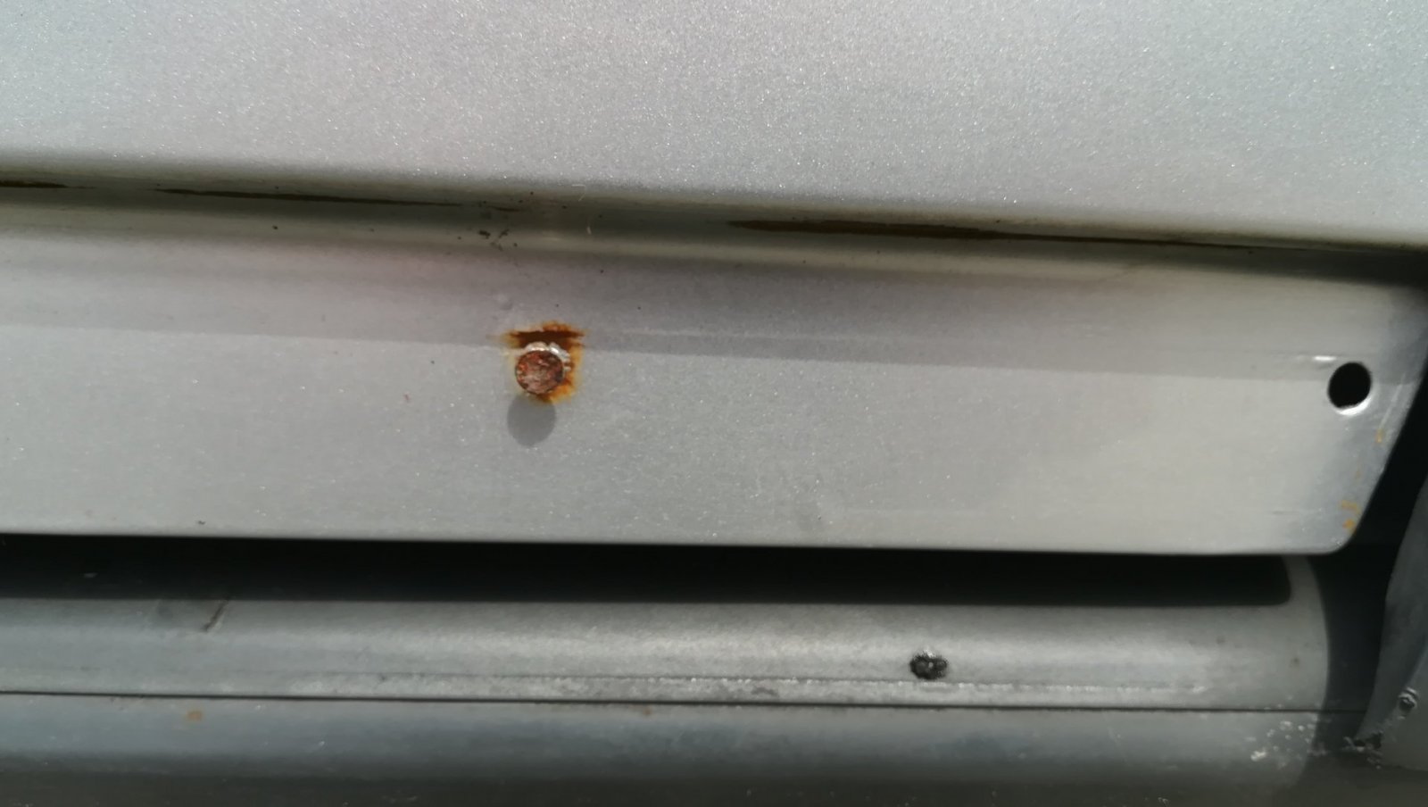

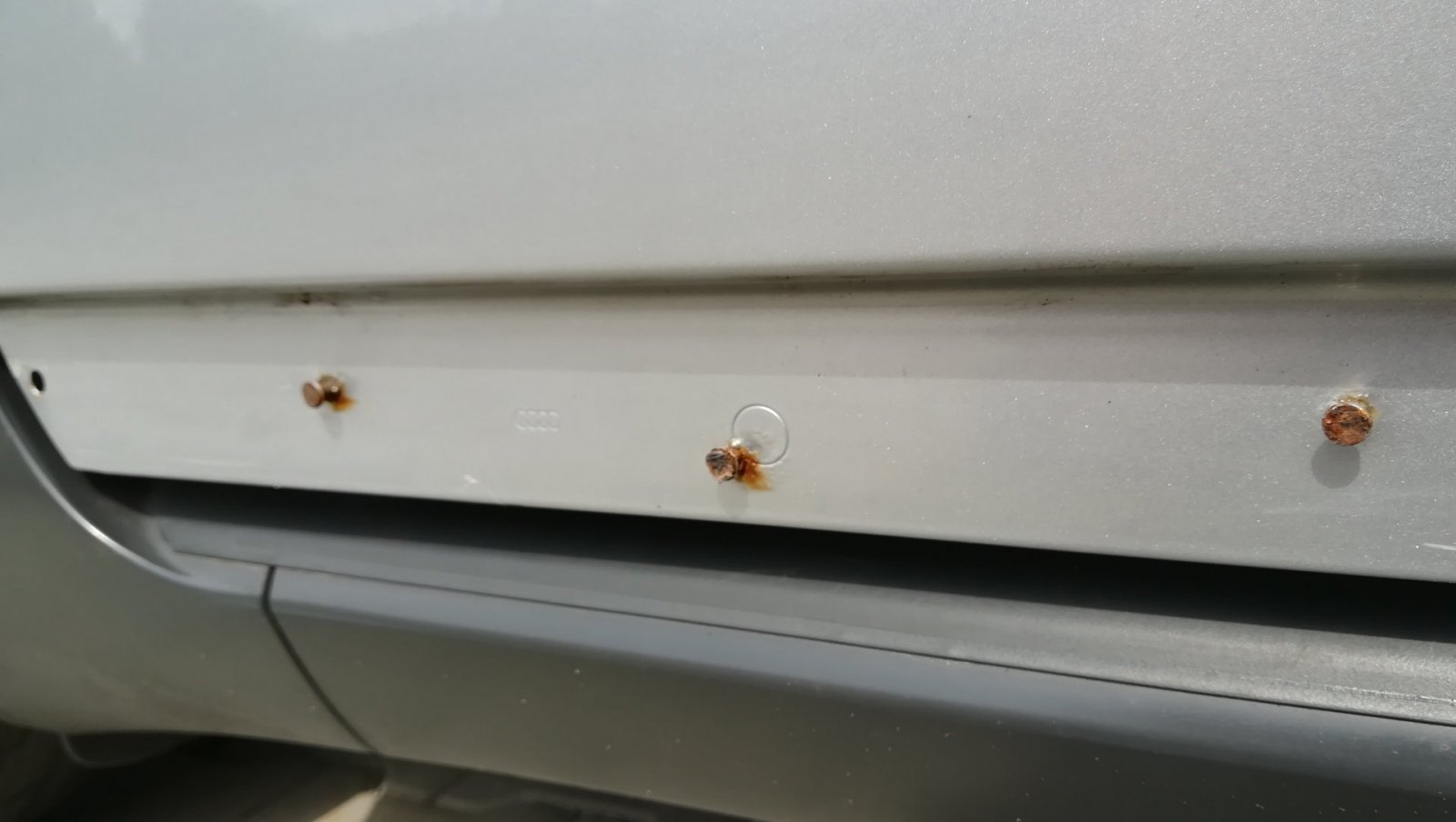

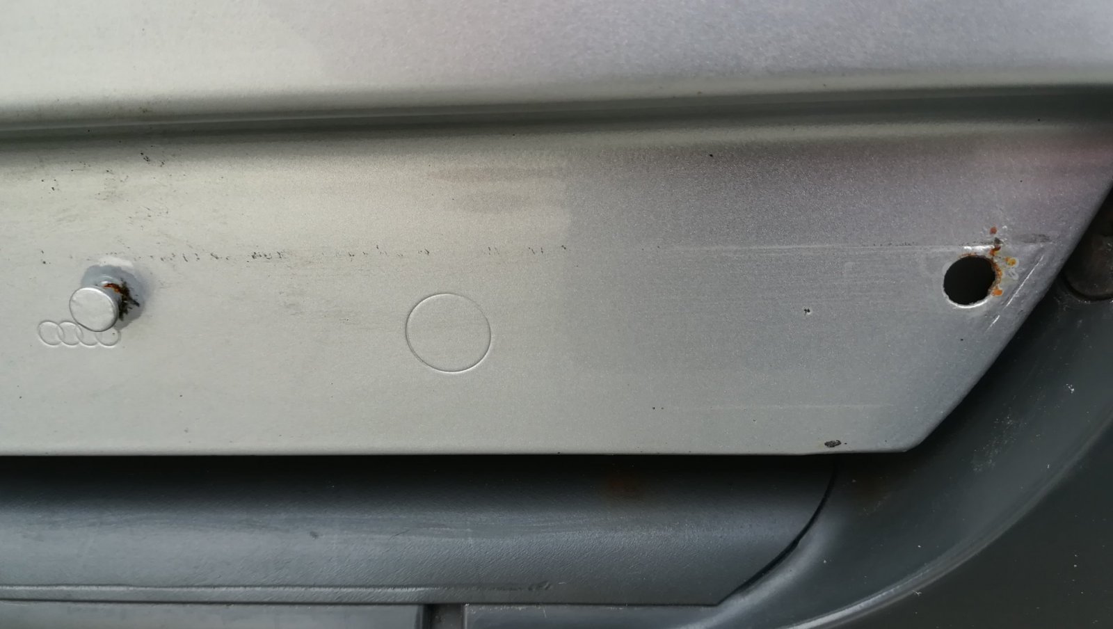

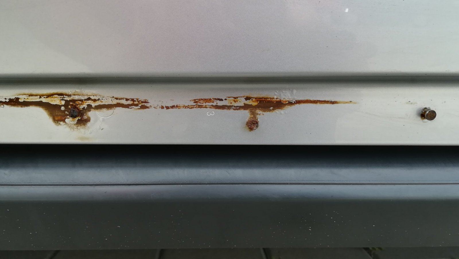

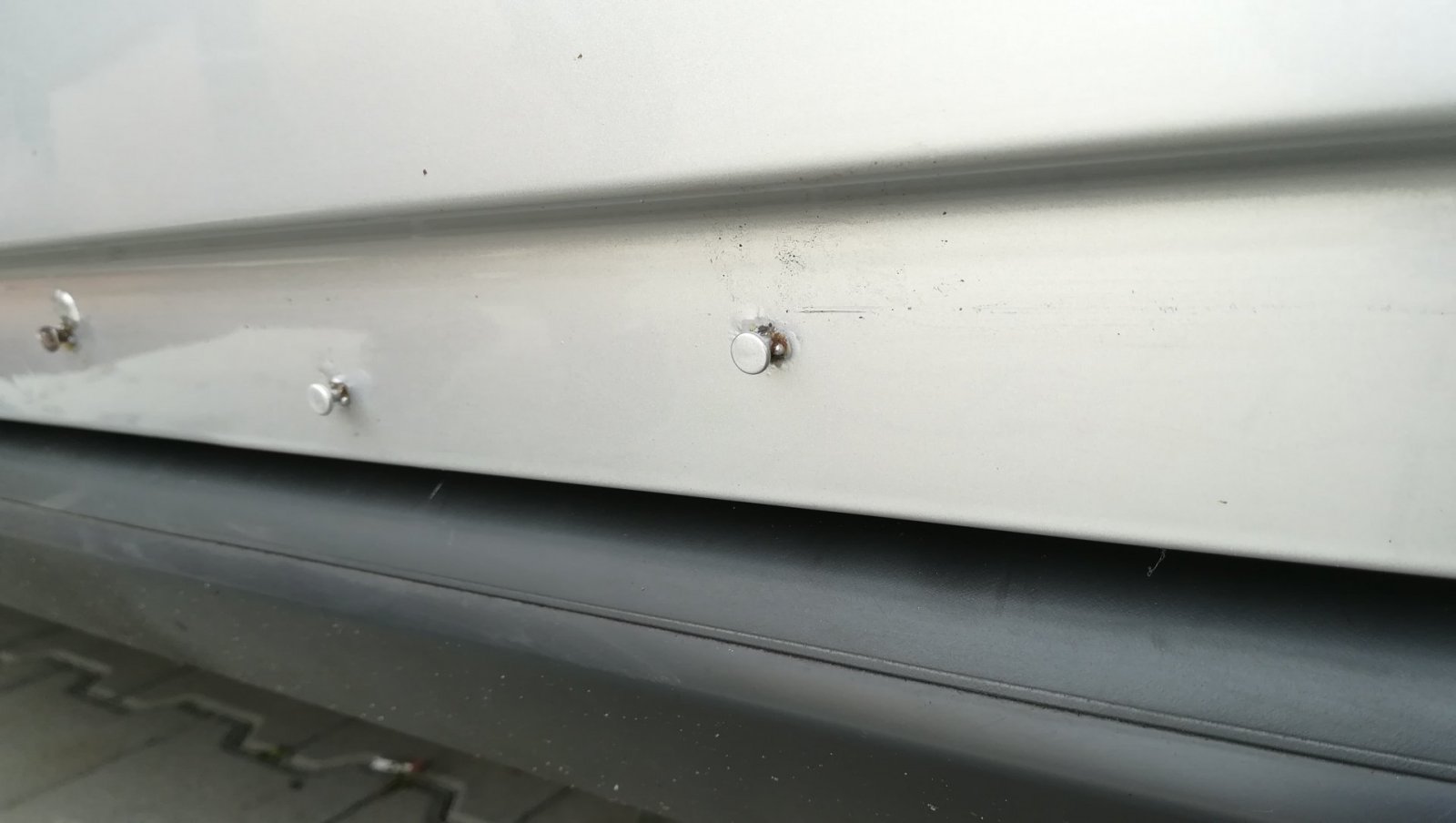

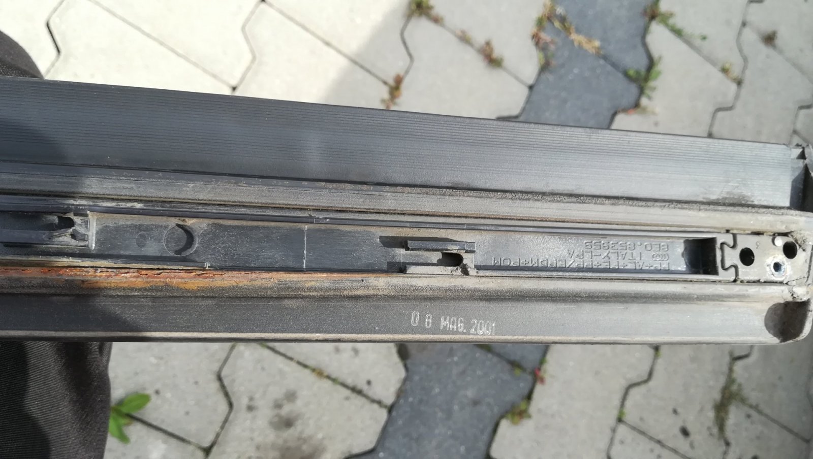

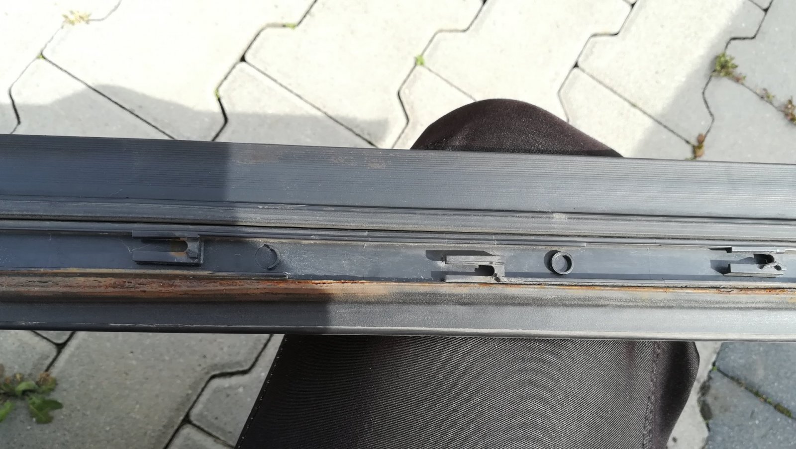

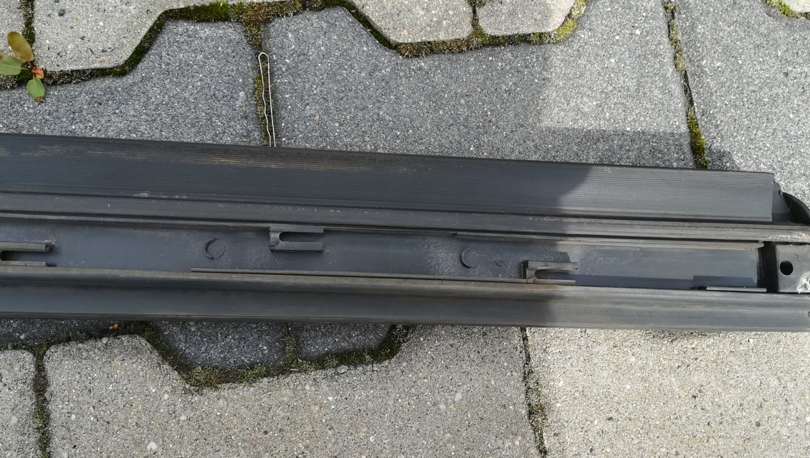

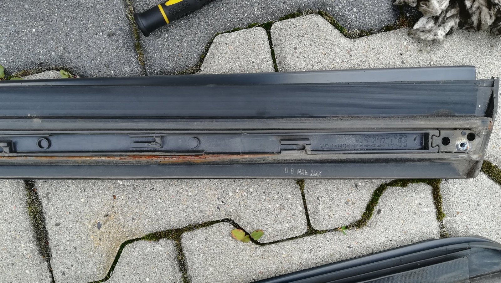

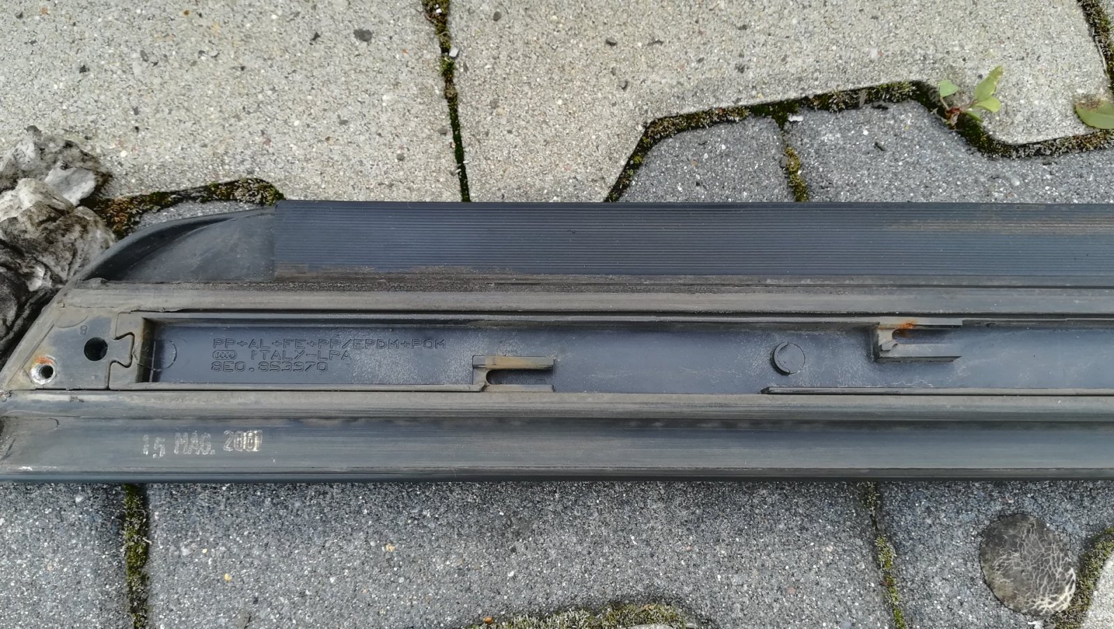

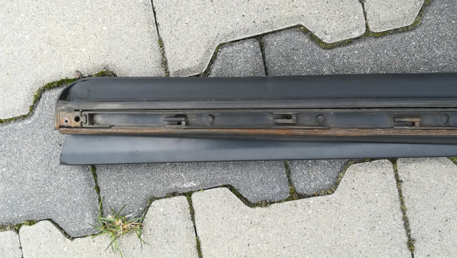

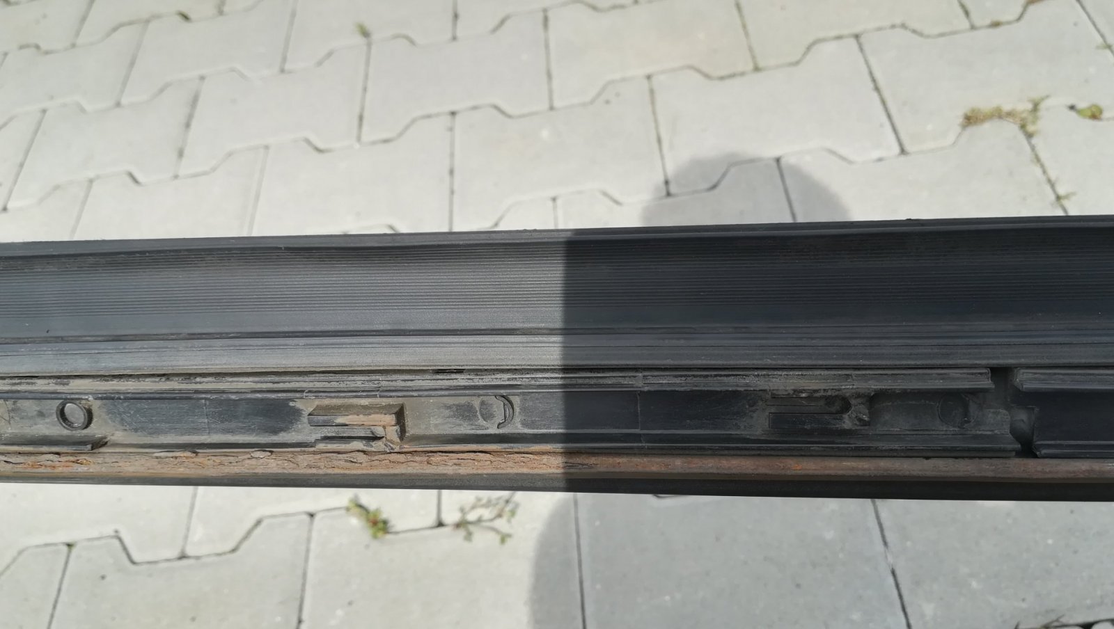

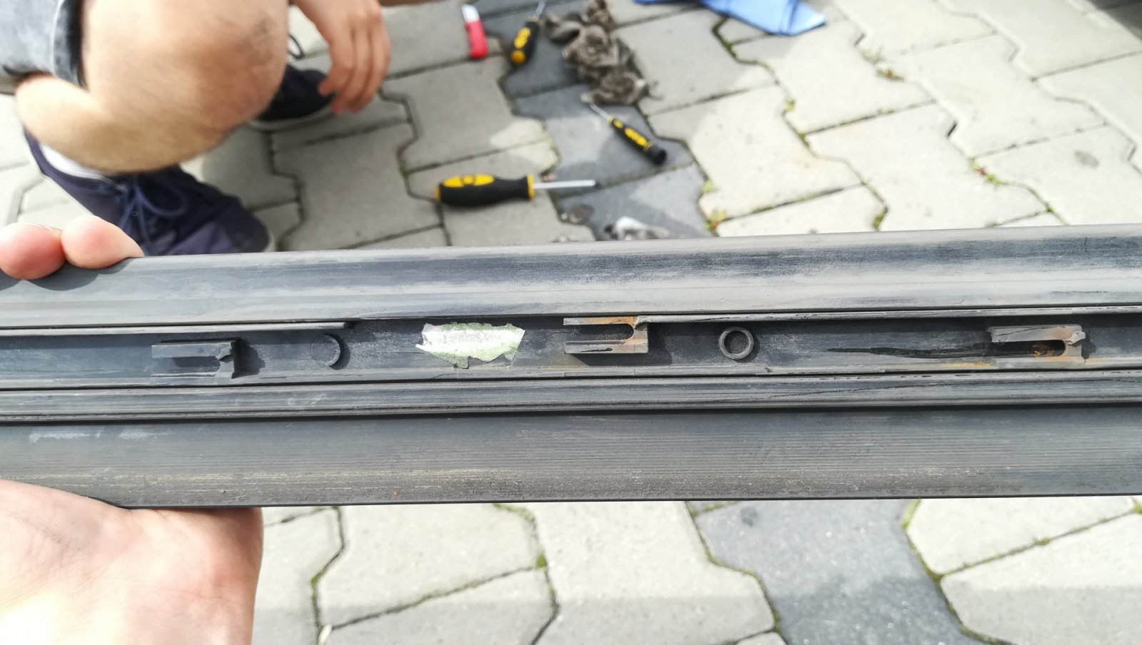

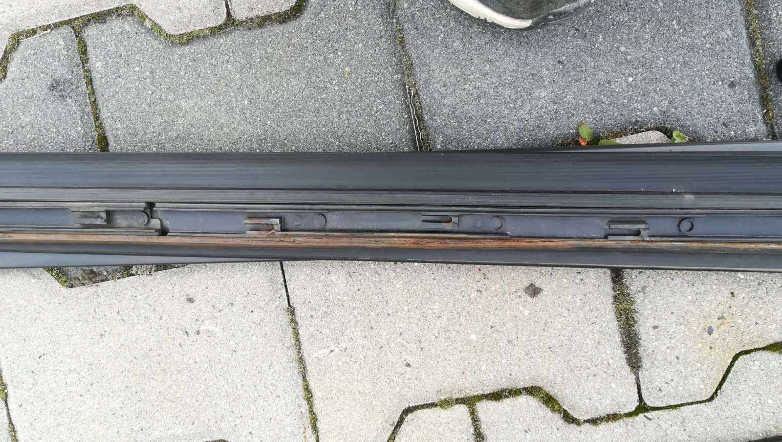

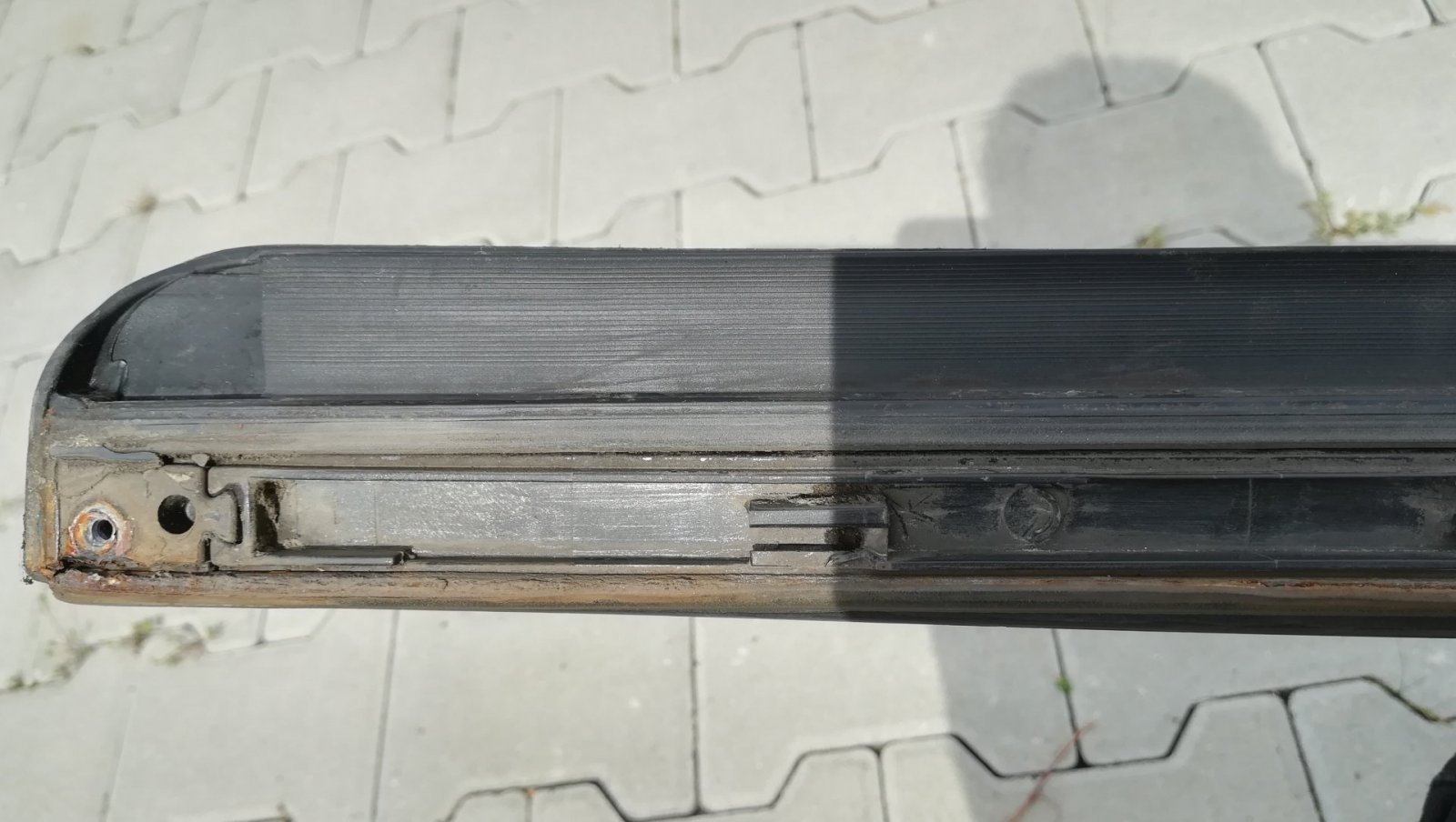

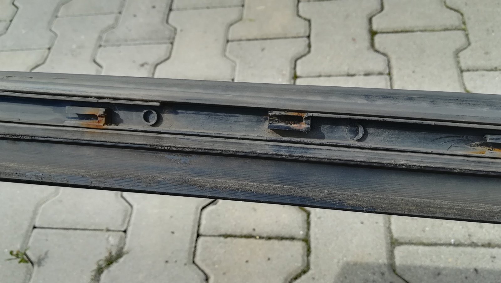

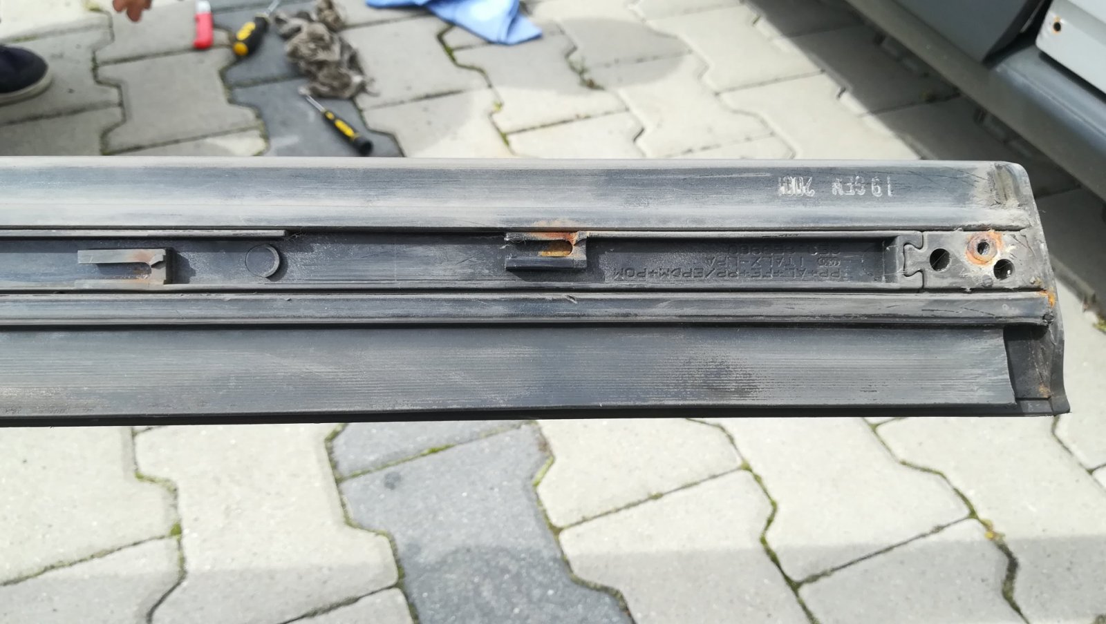

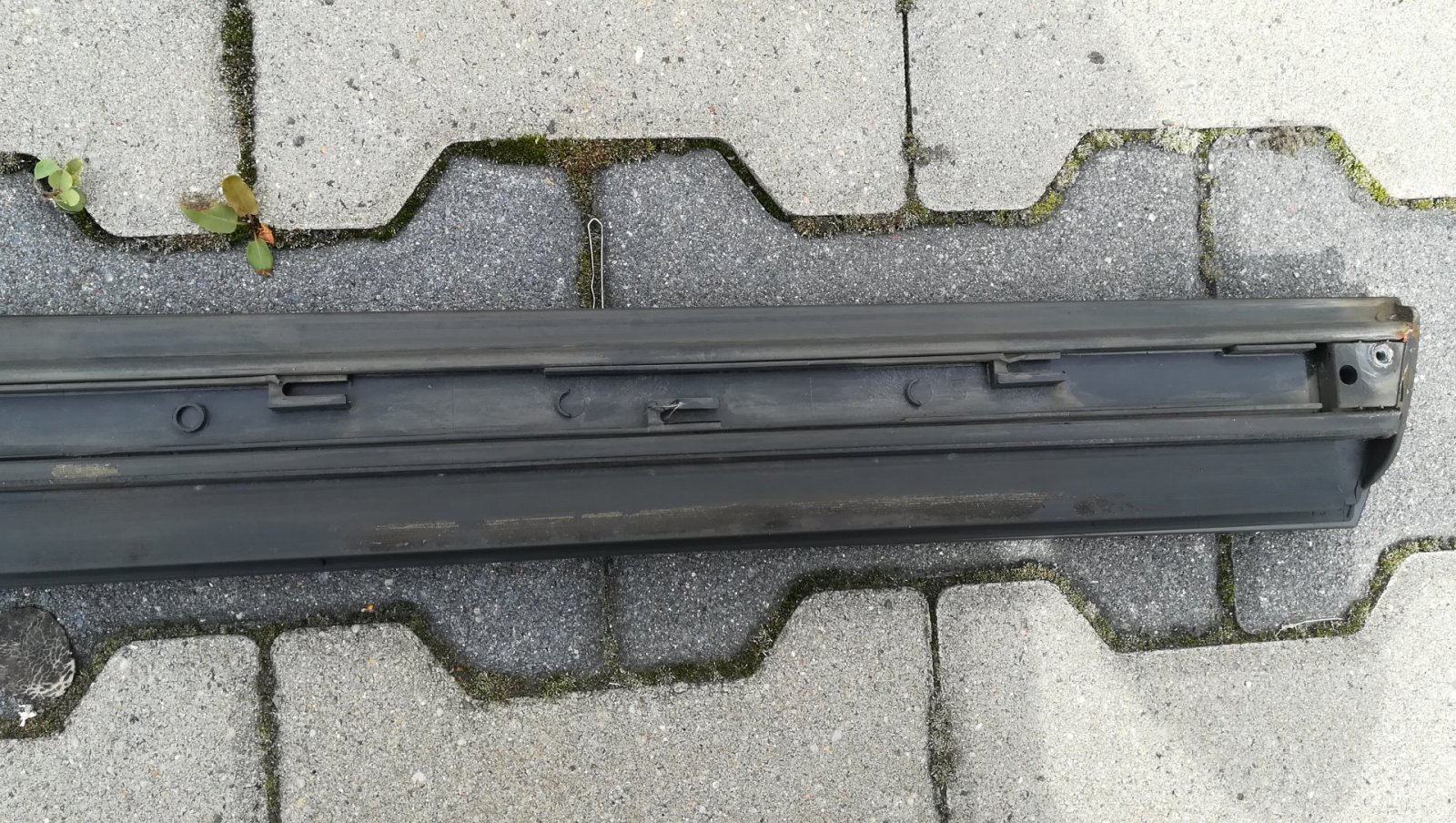

Zdjąłem listwy dolne, i najgorzej wygląda to na drzwiach kierowcy (na razie wygląda to tylko na taki nalot), niemal wszystkie bolce są skorodowane, ale w większości wydaje się to być powierzchowne. Zdjęcia robione już to wyczyszczeniu wszystkiego z brudu.

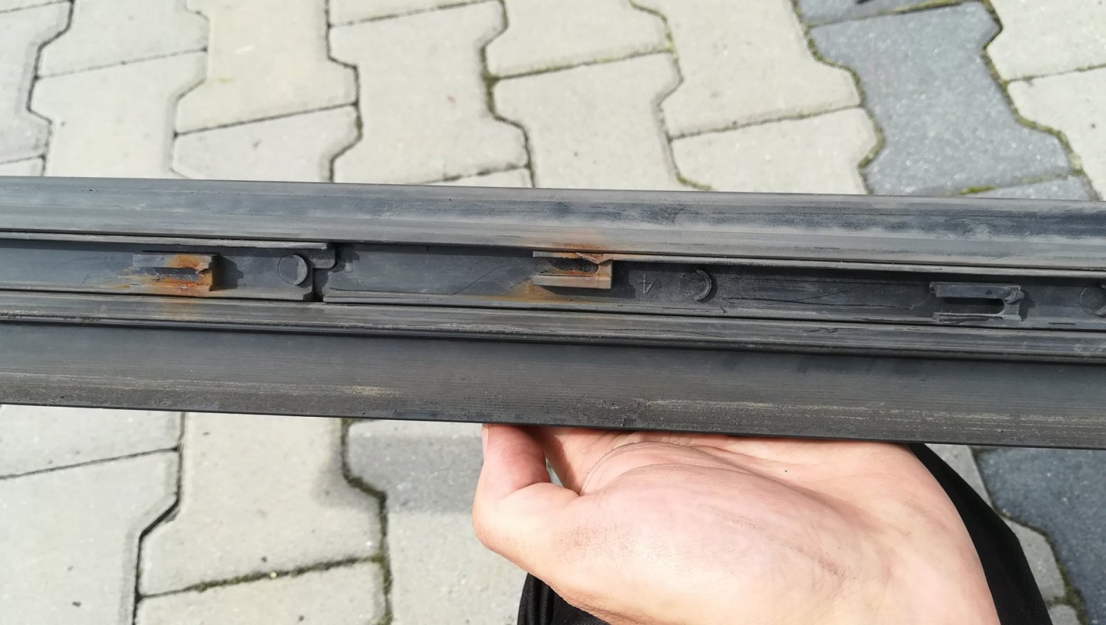

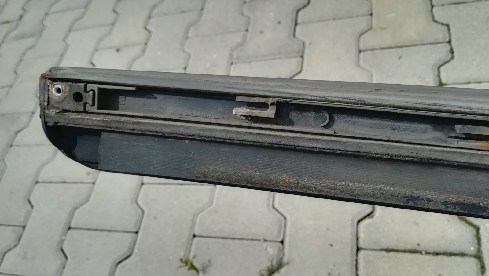

Te listwy widzę, że mają jakiś metalowe elementy, szukałem jakiś plastikowych zamienników do kupienia, ale chyba takich nie ma, bo nie mogę znaleźć.

Na preparacie będziesz miał wszystko opisane ile należy odczekać. Ja bym spróbował te listwy przy krańcach na odrobinie czarnego silikonu jeszcze złapać, żeby woda się tam nie dostawała.

Słaby jest i dopiero następnego dnia możesz robić dalej. Lepszy jest już r-stop.
Nie dawaj żadnego silikonu na listwy, tylko przed montażem spryskać preparatem, który wypycha wilgoć. Oczyść do gołej blachy, podkład epoksydowy, akrylowy, baza i powinno być ok.

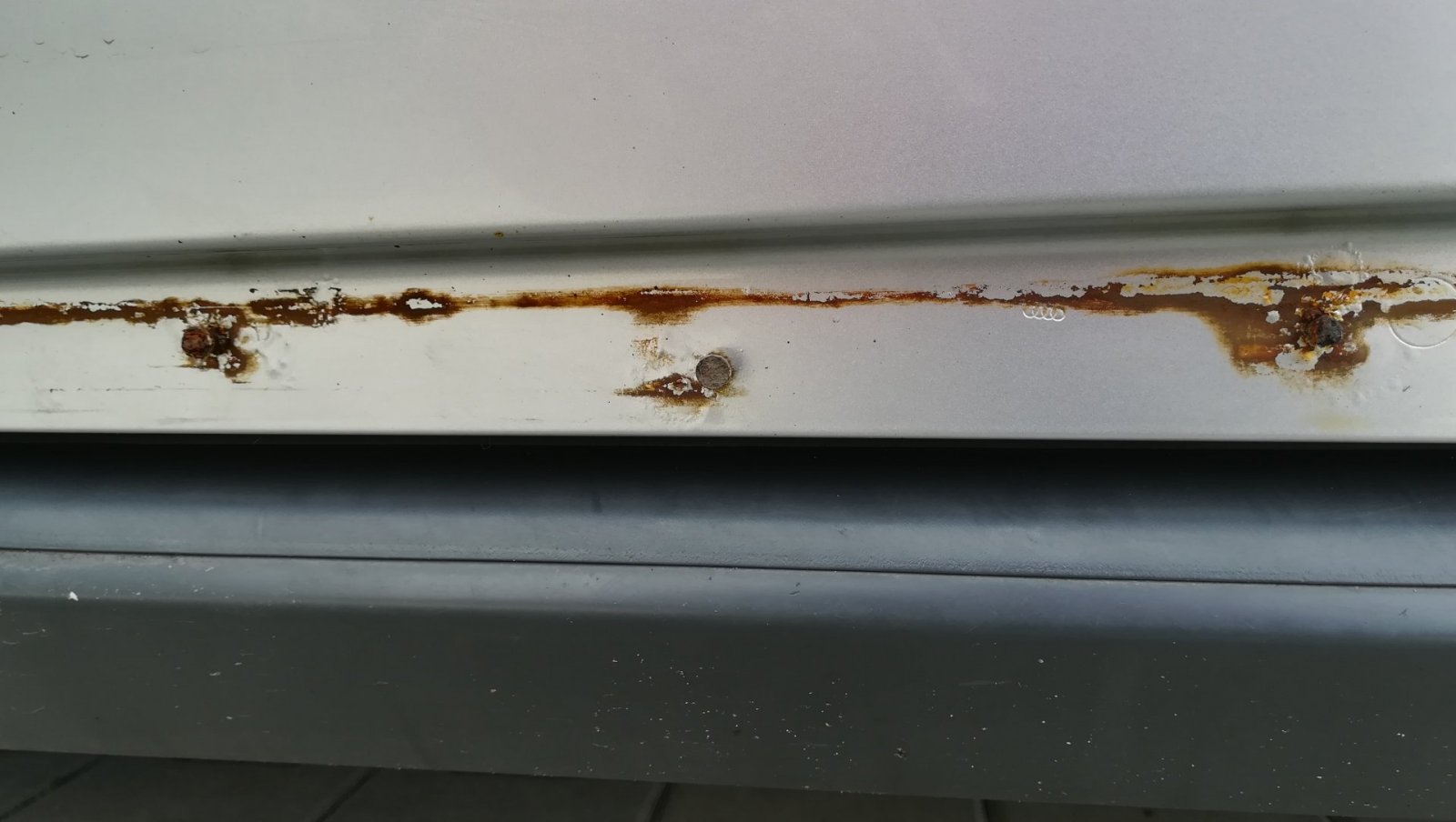

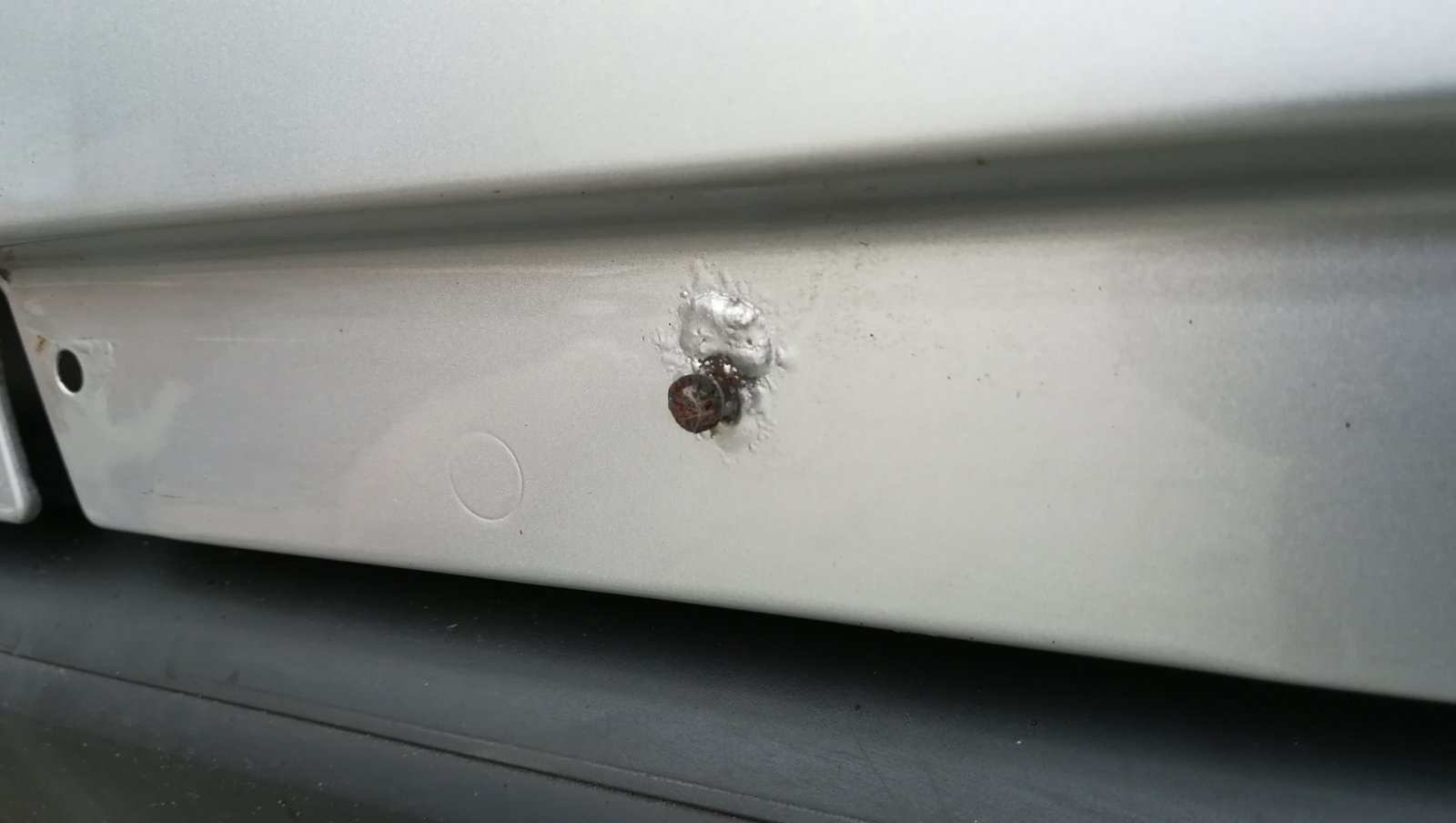

Edit. Na żywo tego nie widziałem, dopiero teraz na zdjęcia, można zauważyć takie wybrzuszenia czy to ogniska korozji pod lakierem? Czy po prostu taka technika malowania z racji miejsca ukrytego pod listwami?
Edytowane przez Soyer323
Ruda szaleje pod lakierem :D
Wszędzie gdzie purchle zobaczysz to oznaka rdzy pod spodem.

Co do brunoxa, podobno nie ma przyczepności do blachy, trzeba było by go ponownie szlifować. Dlatego ja również polecam APP R-stop. Do usunięcia rdzy dobrze służy tarcza tak zwane włosy murzyna.
APP R-stop również polecę.
U siebie mam dużo pracy z korozją i testowałem go już na podwoziu - mimo dużego narażenia na wilgoć i na pewno nie idealnie doczyszczonej rdzy nie ma śladu rdzawych nalotów.
Jeszcze zapytam jak ogarnąć te listwy od środka, wyczyścić z rdzy i nanieść app rstop, do tego podklad epoksydowy i tyle?
