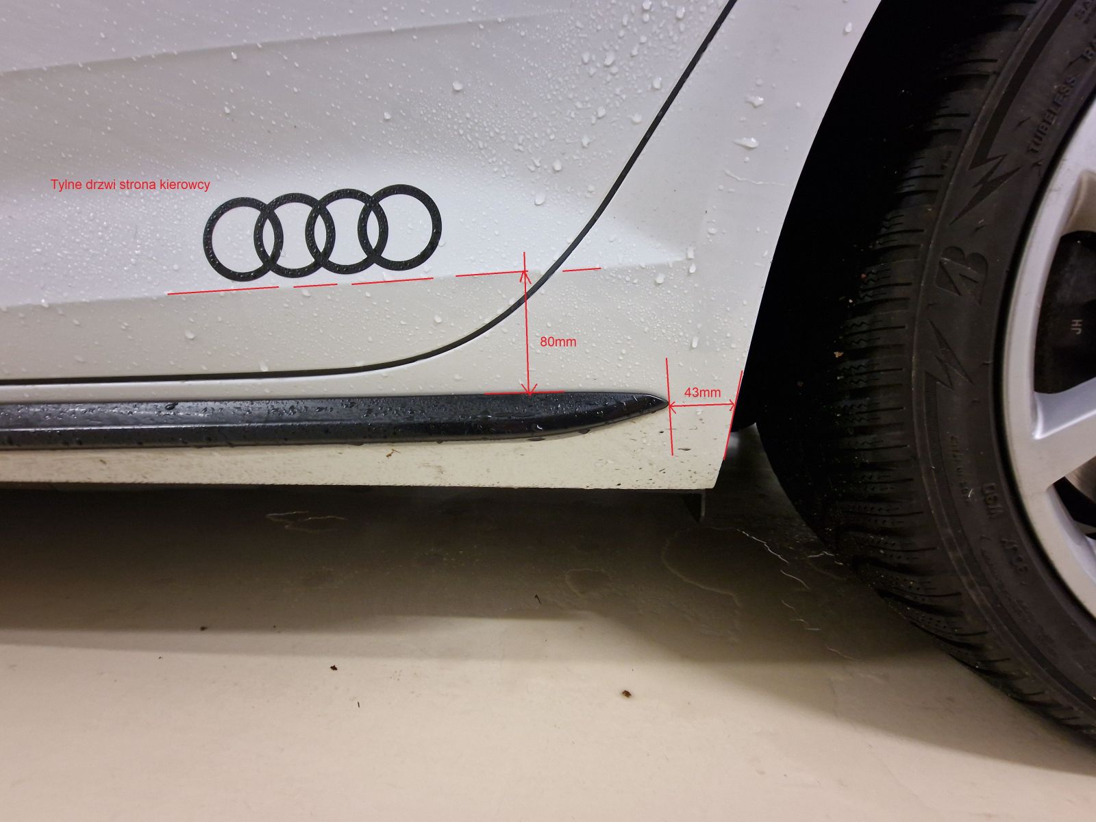

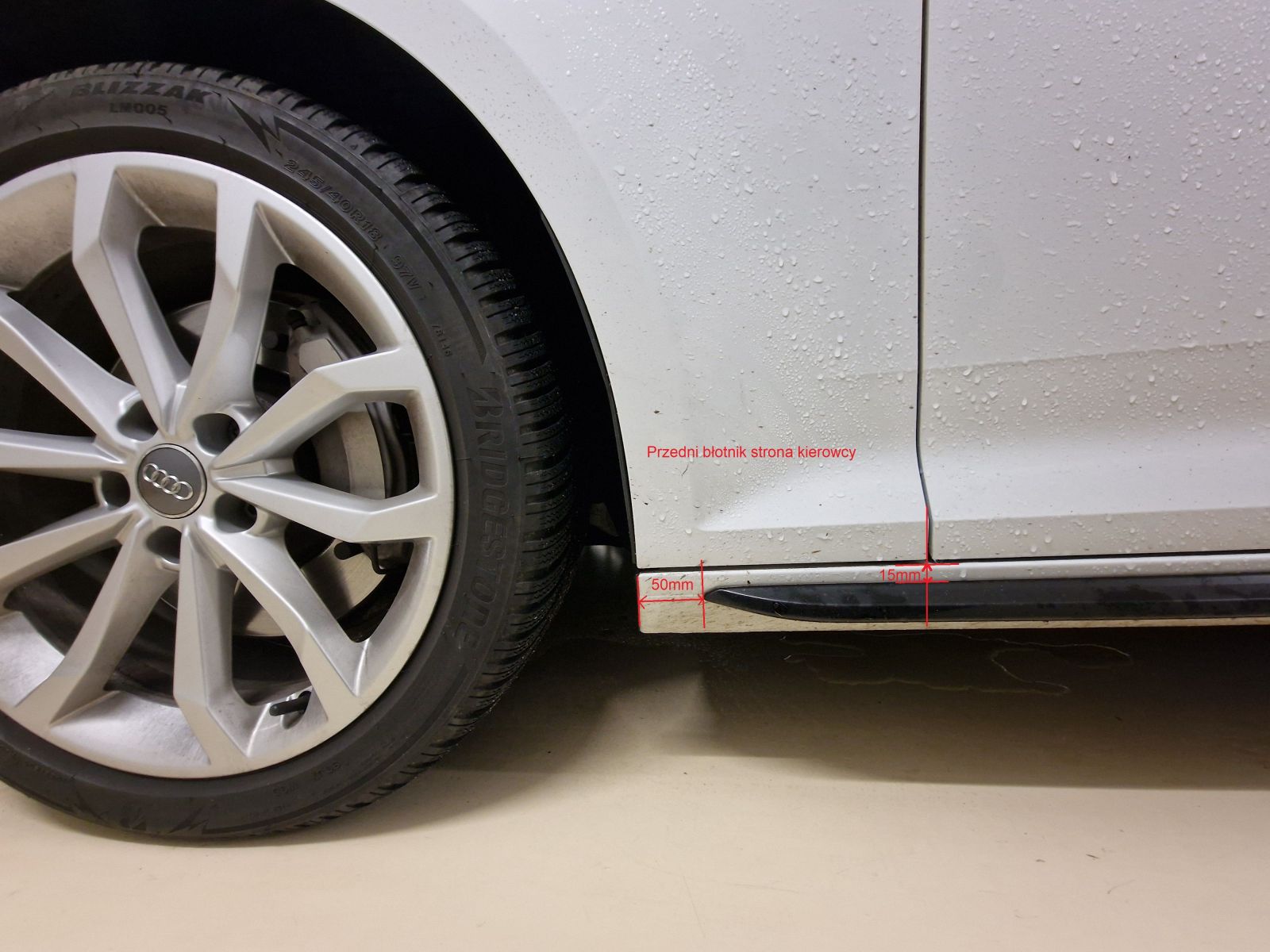

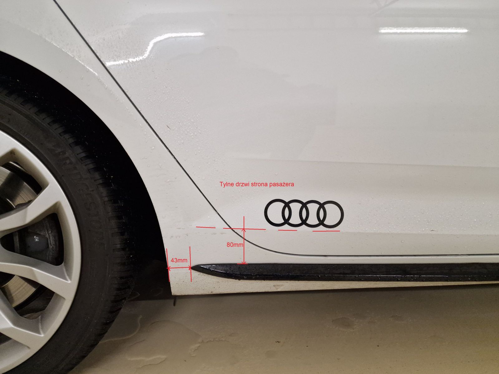

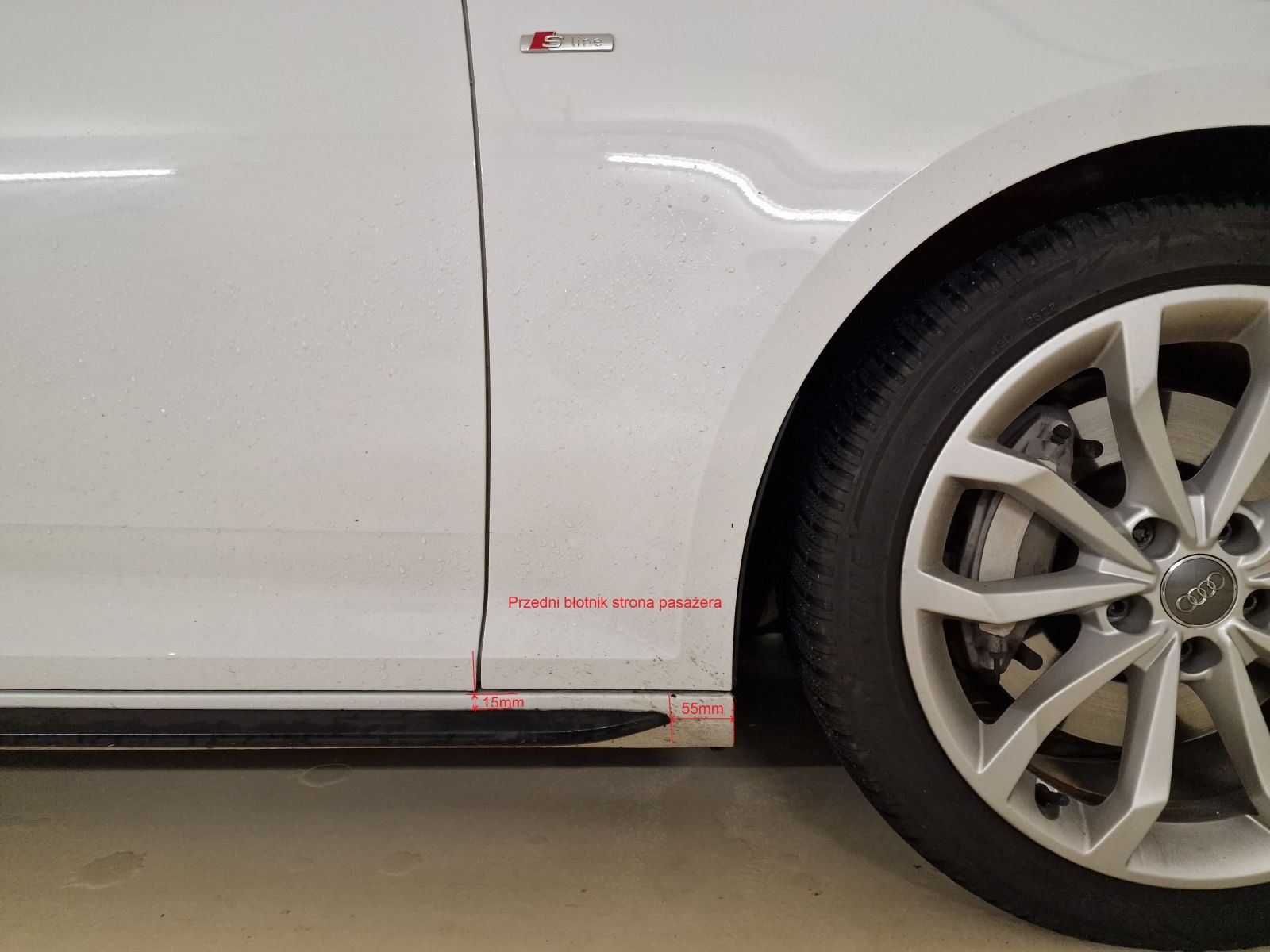

? ciekawe czy są jakieś schematy jak wymiarowo to zamontować , tzn np odległości od nadkoli czy wysokość
albo pozostaje polować na jakąś b9 na parkingu pod marketem z miarką w ręce ??
No co ja mam napisać …
Wielkie dziękuję!!?
