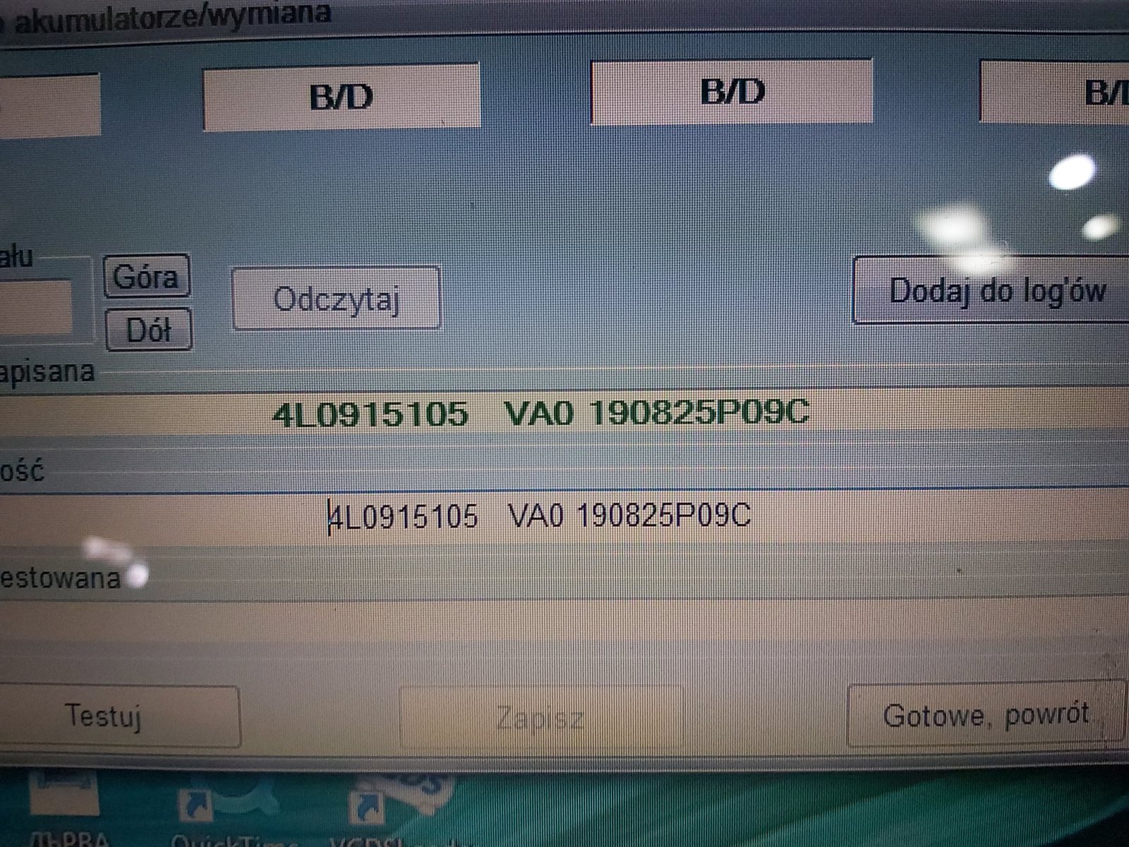

gethrin 0 Opublikowano 16 Grudnia 2020 Udostępnij Opublikowano 16 Grudnia 2020 (edytowane) Witam, wlasnie wymienilem akumulator na nowy. wczesniel byla Varta 105 ah 950 A AGM NOWY fiamm VR950 105 ah 950 agm takie same parametry wiec kodowac nei trzeba, po wsadzeniu nowego pokazywalo 100% naladowania samochod odstal 2h poziom spadl do 30%, na mierniku pokazuje 12,4 na wylaczonym samochodzie czy nowy aku moze byc wadliwy? Obecnie mam zakodowane takie cos Edytowane 16 Grudnia 2020 przez gethrin Odnośnik do komentarza Udostępnij na innych stronach Więcej opcji udostępniania...

corradoowner 38 Opublikowano 20 Grudnia 2020 Udostępnij Opublikowano 20 Grudnia 2020 W dniu 16.12.2020 o 13:06, gethrin napisał: Witam, wlasnie wymienilem akumulator na nowy. wczesniel byla Varta 105 ah 950 A AGM NOWY fiamm VR950 105 ah 950 agm takie same parametry wiec kodowac nei trzeba, po wsadzeniu nowego pokazywalo 100% naladowania samochod odstal 2h poziom spadl do 30%, na mierniku pokazuje 12,4 na wylaczonym samochodzie czy nowy aku moze byc wadliwy? Obecnie mam zakodowane takie cos Zawsze trzeba zakodować nowy akumulator. Widzę, że nie chce Ci się czytać poprzednich postów więc napiszę to poraz 100tny. Sterownik zapamiętuje kondycję starego akumulatora, więc jeśli w starym aku spadła pojemność do 40Ah to alternator tylko do tej wartości będzie Ci ładował aku. Kodując nowy aku resetujesz zapamiętane wartości w sterowniku. Nowy aku trzeba naładować do pełna przed montażem. Co do kodowania, gdybyś przeczytał ten wątek to znalazłbyś odpowiedz jak zakodować aku na którym nie ma kodu. Wystarczy w kodowaniu starego aku, jeśli był o tych samych parametrach, zmienić ostatnia cyfrę w kodzie o numer wyżej. Sterownik przyjmie kodowanie i aku będzie ładowany poprawnie. Nie patrz na to co wyświetla mmi bo to nie ma pokrycia w rzeczywistości. Podepnij miernik i sprawdź napięcie na klemach aku. Sprawdź ładowanie na alternatorze, na podszybiu i na samym aku, zobaczysz różnice potencjałów. Samo dołożenie przewodu od alternatora do podszybia nie rozwiąże problemu jeśli aku nie będzie poprawnie zakodowany. Odnośnik do komentarza Udostępnij na innych stronach Więcej opcji udostępniania...

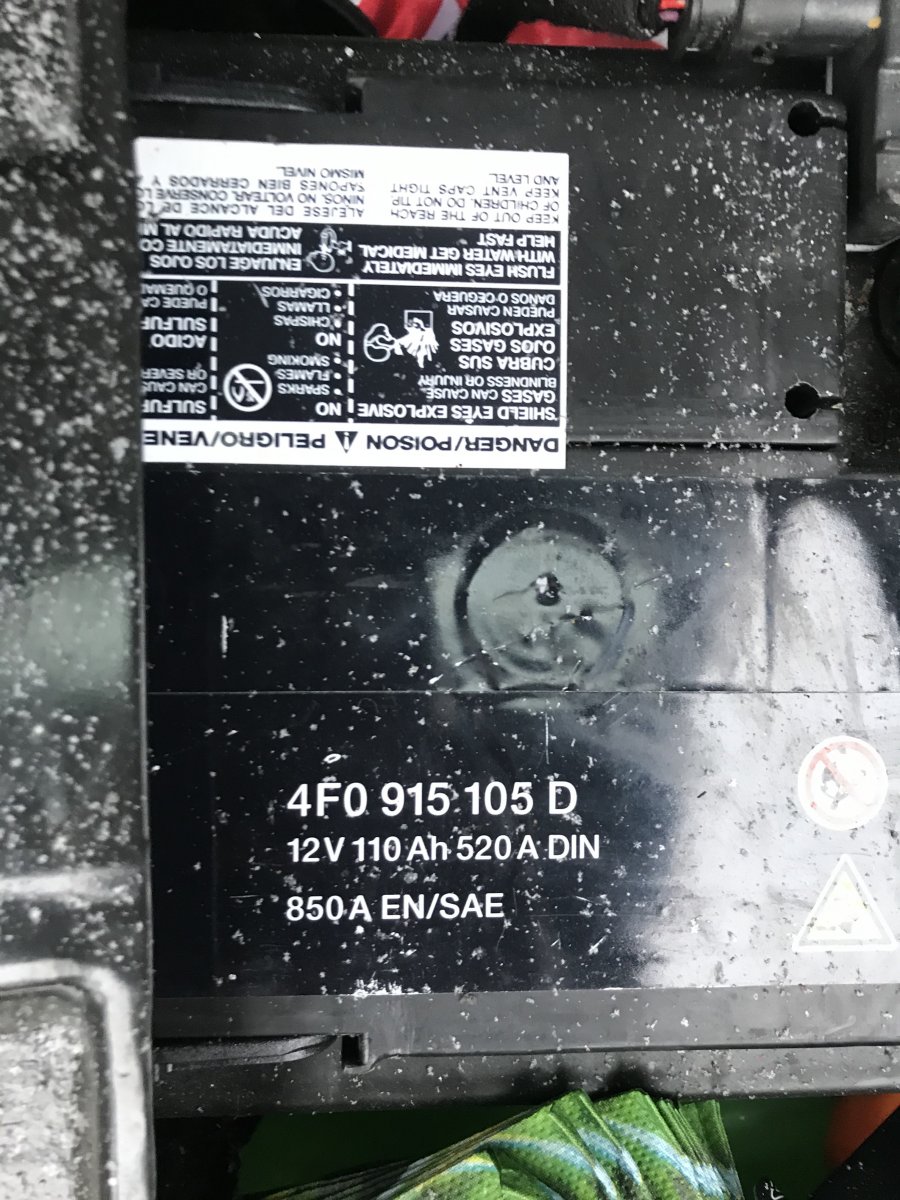

Siwyxdym 0 Opublikowano 8 Lutego 2021 Udostępnij Opublikowano 8 Lutego 2021 Witam, świeżo kupiłem autko przyszły mrozy no i nici z odpalania. Aku tam mam jak na załączonym zdjęciu (110ah) i teraz moje pytanie ponieważ byłem u elektryka i mówił ze śmiało pociągnie aku 77ah czy takie coś ma sens? Czy zostać przy 110ah lub coś mniejszego? Kodować będzie mi mechanik także tylko jakie aku najlepiej wybrać, nie posiadam start-stop. Odnośnik do komentarza Udostępnij na innych stronach Więcej opcji udostępniania...
dirty.73 9 Opublikowano 8 Lutego 2021 Udostępnij Opublikowano 8 Lutego 2021 rozkoduj vin,zobacz jaki ma być i taki daj,nie kombinuj Odnośnik do komentarza Udostępnij na innych stronach Więcej opcji udostępniania...
Siwyxdym 0 Opublikowano 8 Lutego 2021 Udostępnij Opublikowano 8 Lutego 2021 Po numerze vin pokazuje 110ah czyli lepiej zostać przy tym? Odnośnik do komentarza Udostępnij na innych stronach Więcej opcji udostępniania...
wrclaguna 342 Opublikowano 8 Lutego 2021 Udostępnij Opublikowano 8 Lutego 2021 28 minut temu, Siwyxdym napisał: Po numerze vin pokazuje 110ah czyli lepiej zostać przy tym? Tak 110Ah wrzuć 1 Odnośnik do komentarza Udostępnij na innych stronach Więcej opcji udostępniania...
