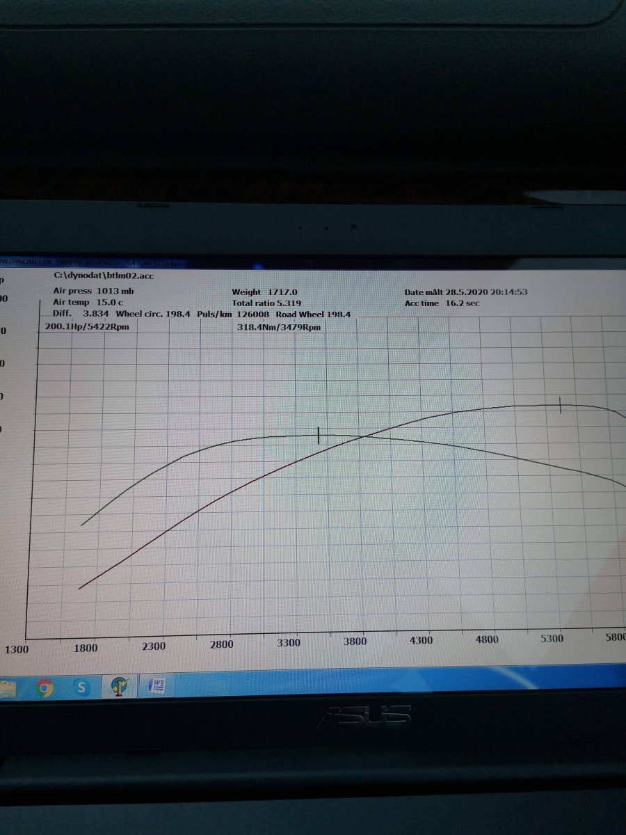

Ostatnio wreszcie udało się zrobić pomiary. Efekt całkiem zadowalający jak na poczynione zmiany.
