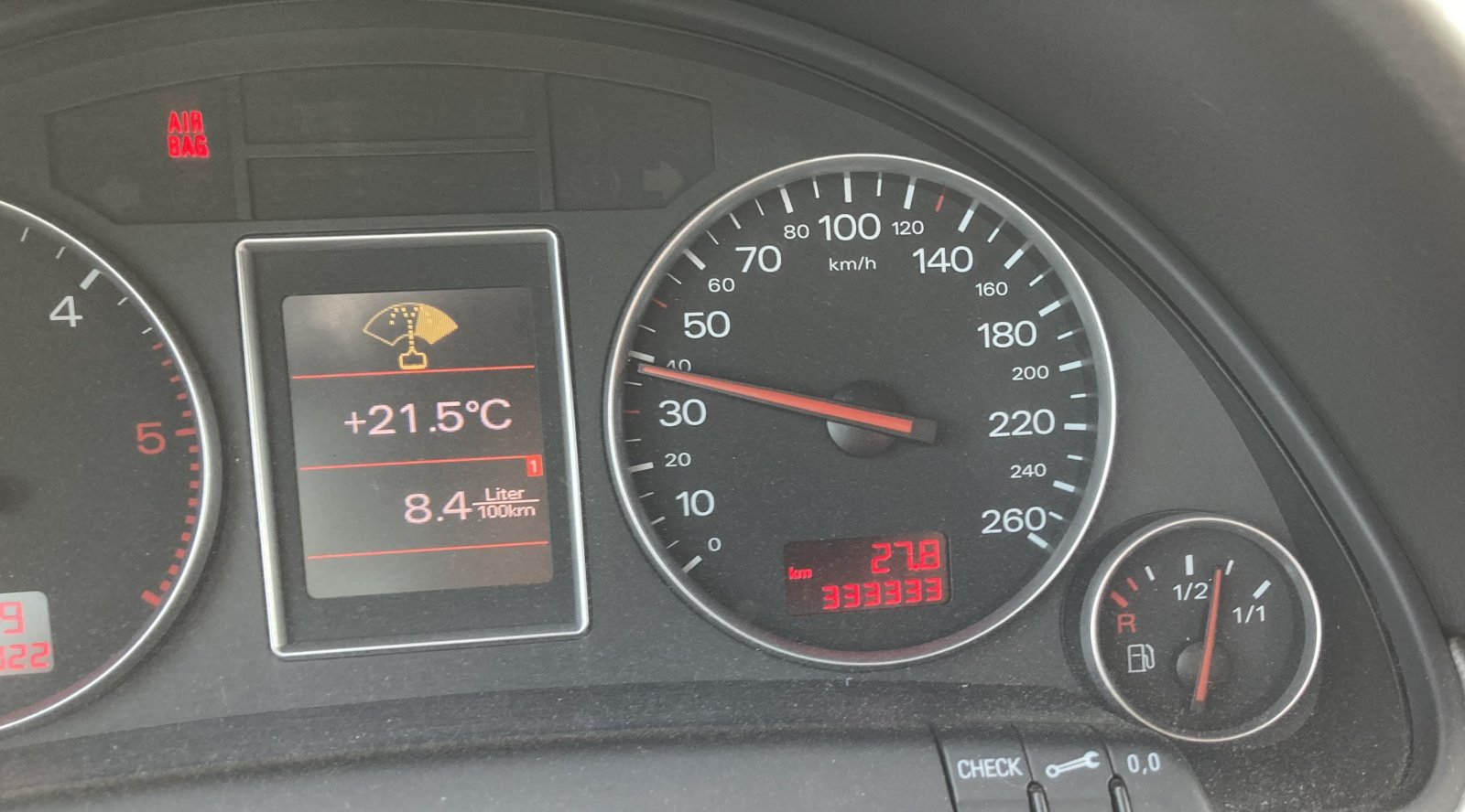

Nareszcie doczekałem się okrągłej sumki.
U mnie wskoczyło wczoraj, nie zwracać uwagi na kontrolkę airbag, brak płynu i syf  ;)
