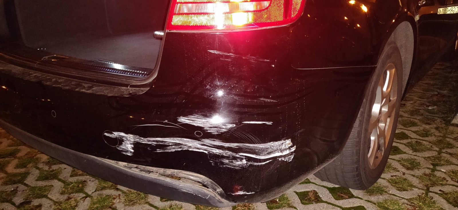

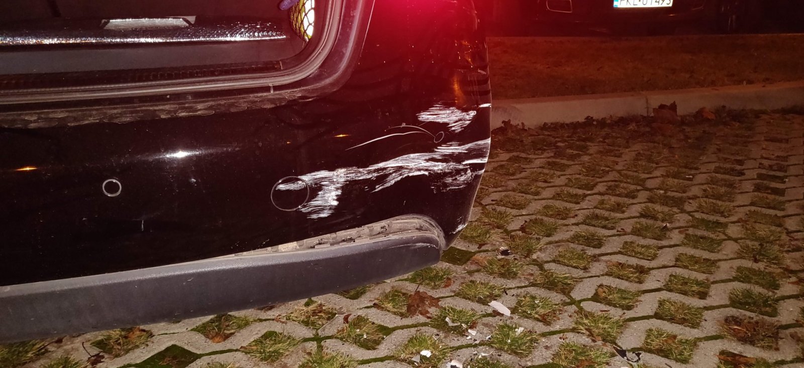

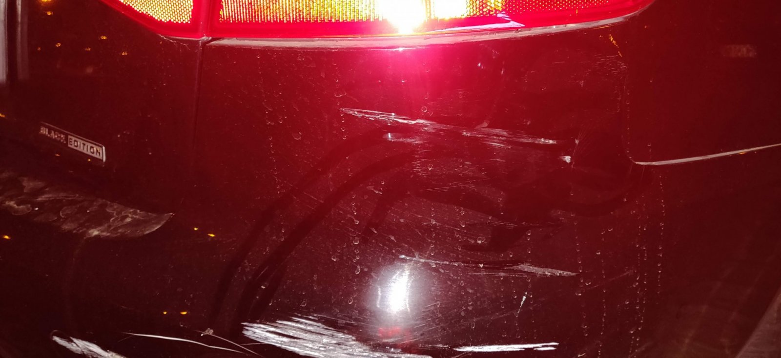

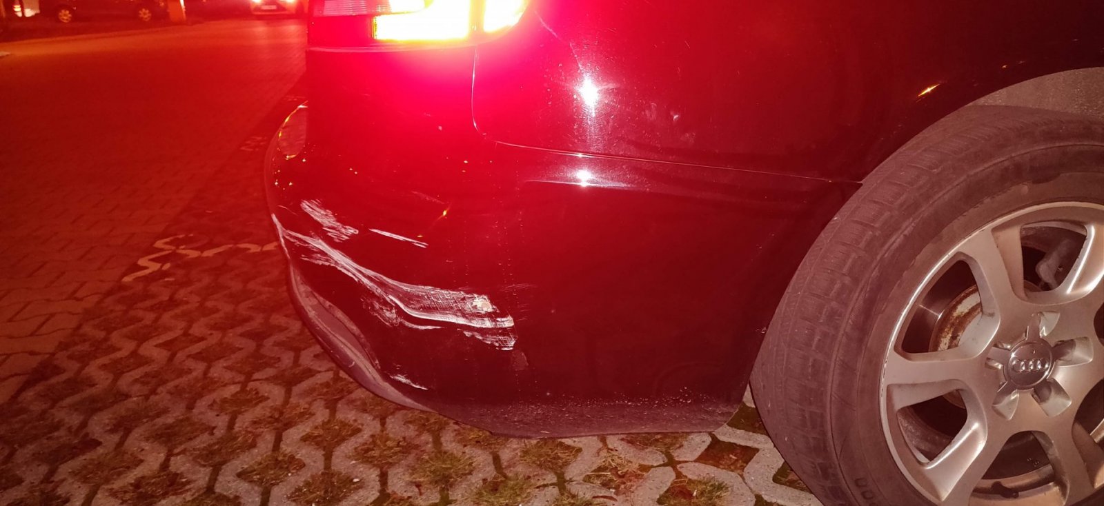

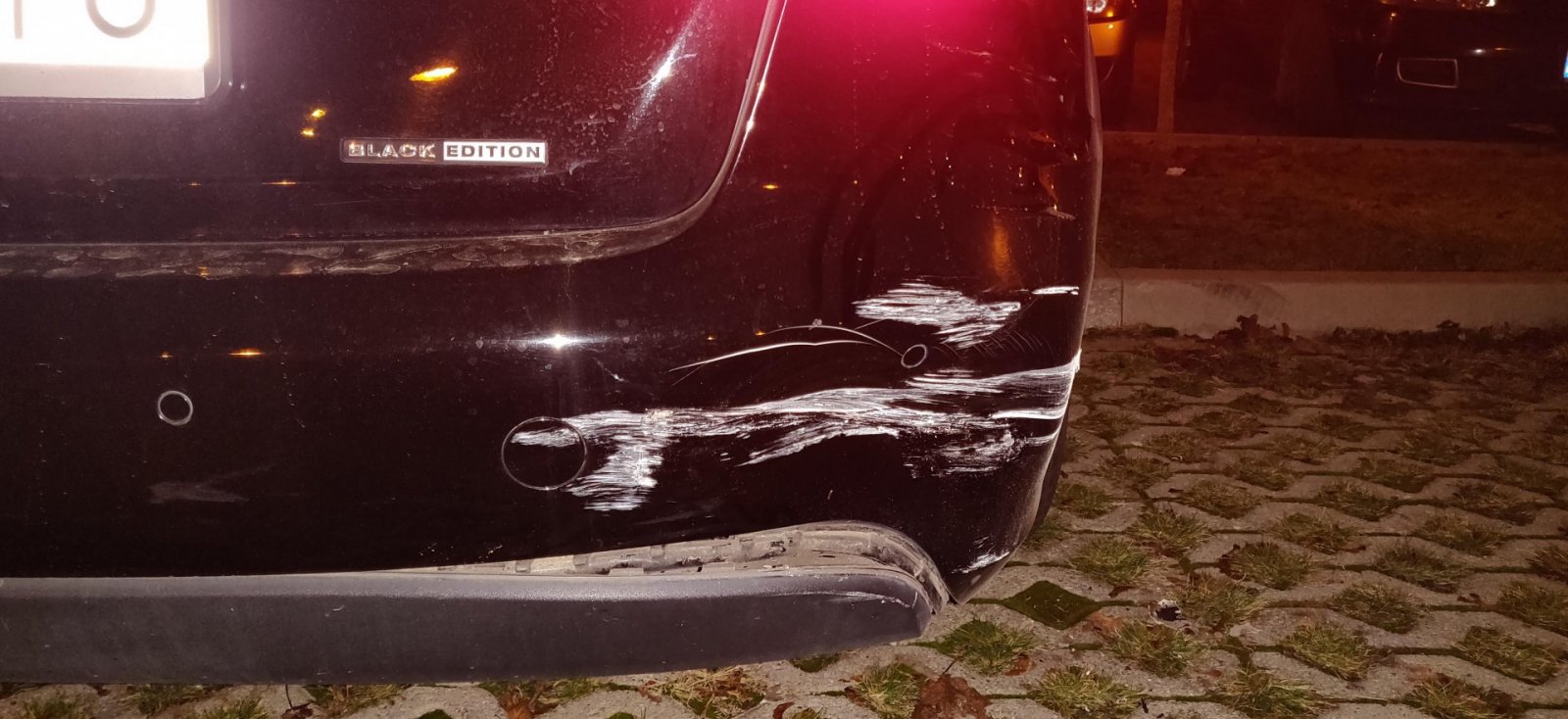

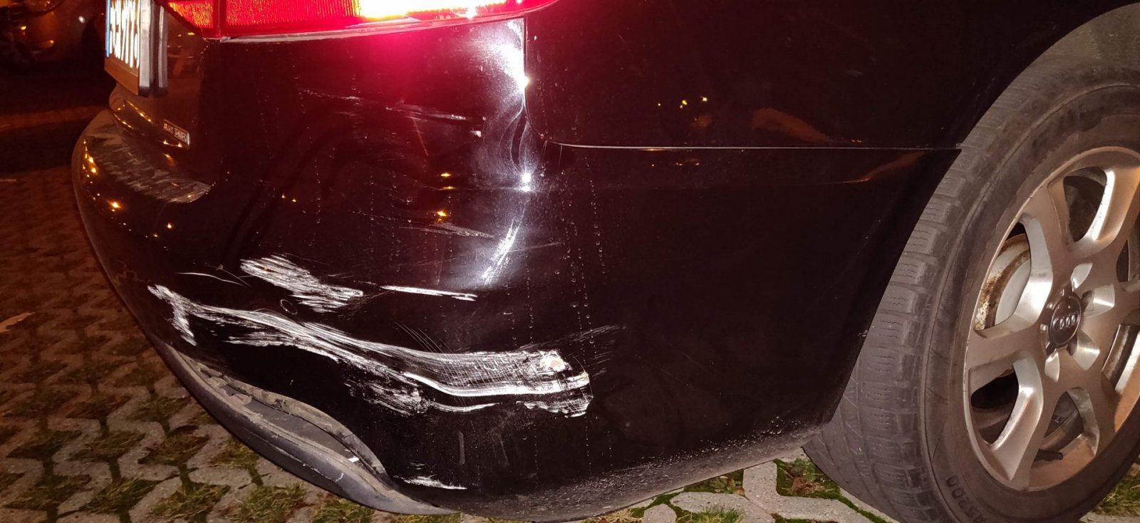

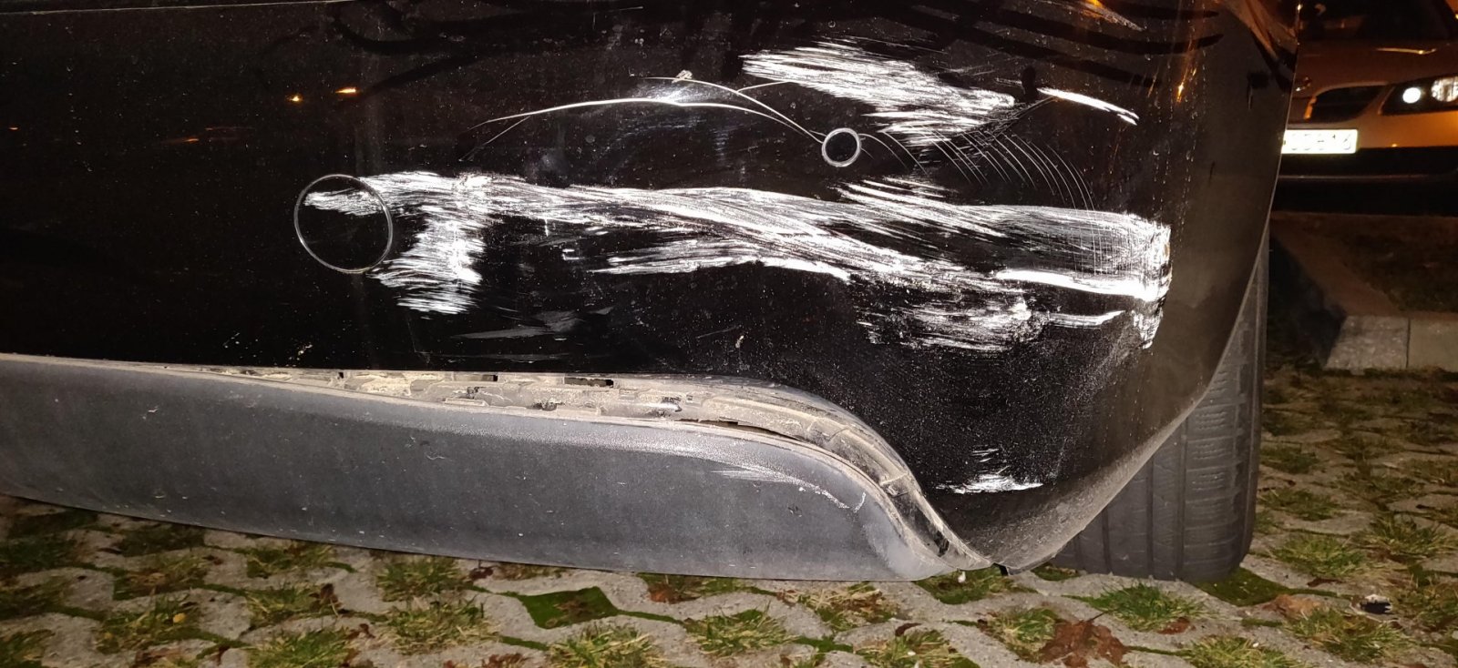

davis693 Opublikowano 25 Listopada 2019 Opublikowano 25 Listopada 2019 Witam, dziś moja perełka została uderzona i takie efekty, zderzak z czujnikiem + dyfuzor(nie wiem czy liczyc) i lekko lampa przetarta. Jaka wycena? z Góry dziękuje
hak64 Opublikowano 25 Listopada 2019 Opublikowano 25 Listopada 2019 Dyfuzor i nakładka zderzaka do wymiany. Na oględziny rzeczoznawcy umów się w warsztacie, gdzie możesz zderzak zdemontować (to konieczne w celu ustalenia, czy pod skorupą nie ma innych uszkodzeń). Nie napisałeś czy masz sprawcę, czy też będziesz likwidował szkodę z własnego AC? Zatem nie podam szacunkowej wartości szkody, bo nie przywykłem do wróżenia z fusów po kawie (likwidacja szkody z OC i AC jest dość znacząco różna). 1

hak64 Opublikowano 25 Listopada 2019 Opublikowano 25 Listopada 2019 27 minut temu, davis693 napisał: Czyli jak rzeczoznawca będzie dzwonił w celu umówienia się na oględziny, mam nalegać na oględziny w jakimś warsztacie? Mam go sam wskazać czy oni coś wybiorą? Pewnie do jakiegoś ASO się wybrać? To Ty decydujesz gdzie ma przyjechać by dokonać oględzin. Za skorzystanie z warsztatu i pracy mechanika przy demontażu i ponownym założeniu zderzak po oględzinach, weź fakturę! Ubezpieczyciel musi to zwrócić, bo nie jest możliwe rzetelne oszacowanie takiej szkody bez zdejmowania zderzaka. Sama dokładka (dyfuzor i skorupa zderzaka, plus lakierowanie daje kwotę powyżej 3 tys zł. Jeśli uszkodzeniu uległy także zaczepy, ślizgi, czy elementy wzmacniające, to wartość szkody wzrośnie o kolejny 1 tys.

hak64 Opublikowano 28 Listopada 2019 Opublikowano 28 Listopada 2019 Nie polecam metody uproszczonej. Może być korzystna tylko w sytuacji, gdy uszkodzony element był już wcześniej naprawiany (np. klejony zderzak), wtedy wysyłasz ubezpieczycielowi fotki zrobione w taki sposób by tego nie ujawniać. Jednak wycena szkody przy uszkodzeniach zderzaków, powinna się odbywać w warsztacie, a zderzak powinien zostać zdemontowany. Plastikowa skorupa wraca do pierwotnego kształtu, ale to co pod nią już nie, nie jest więc możliwe poprawne oszacowanie szkody, bez demontażu skorupy zderzaka. Takie ryzyko (zgoda na metodę uproszczoną) może podjąć tylko ktoś, kto potrafi precyzyjnie udokumentować (fotograficznie) poszczególne uszkodzenia, wskazując i uzasadniając przy tym konieczność wymiany danego elementu. Poszkodowany ma prawo domagać się przyjazdu rzeczoznawcy.
