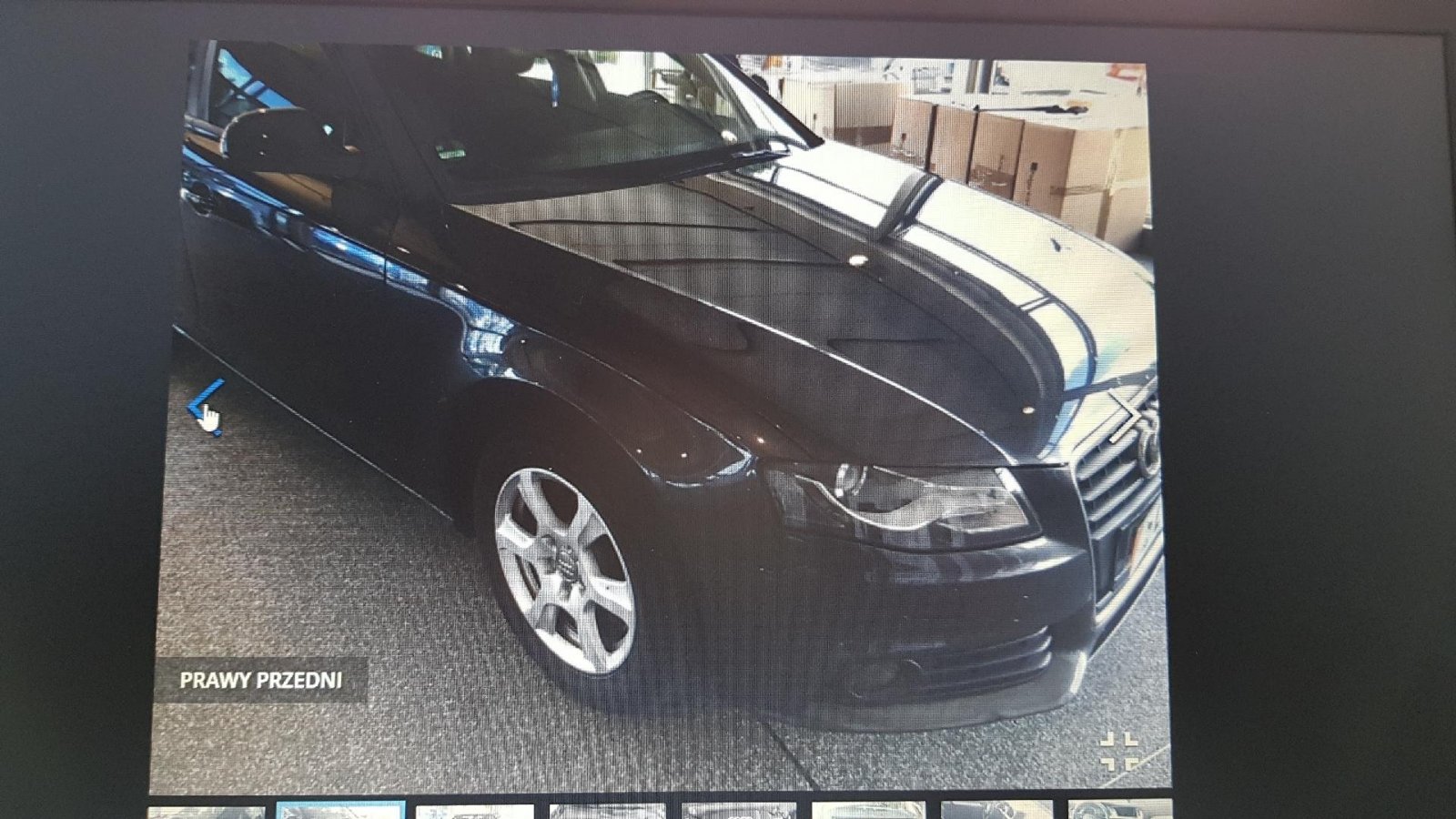

Kuba716b Opublikowano 3 Grudnia 2019 Opublikowano 3 Grudnia 2019 Witam mam Audi a4 b8 2008r. Aktualnie mam opony 225/55 r16 czy mogę wrzucić tu bardziej wąskie opony? Ciekawe jaka szerokość ma felga? Ktoś coś podpowie?
R4xx Opublikowano 3 Grudnia 2019 Opublikowano 3 Grudnia 2019 Fabryka wypuściła samochód na: 225/55 R16 i takie zakładałbym na zimę. Felgi fabryczne natomiast występowały w 2 wariantach: 7 x 16 ET39 i 7,5 x 16 ET45
tobias Opublikowano 3 Grudnia 2019 Opublikowano 3 Grudnia 2019 spokojnie załóż 205/60/16 to jest tez ori rozmiar b8
Kuba716b Opublikowano 3 Grudnia 2019 Autor Opublikowano 3 Grudnia 2019 Tylko, że nie chce też naciągu. A węższe są też dużo tańsze i na zimę lepsze.
