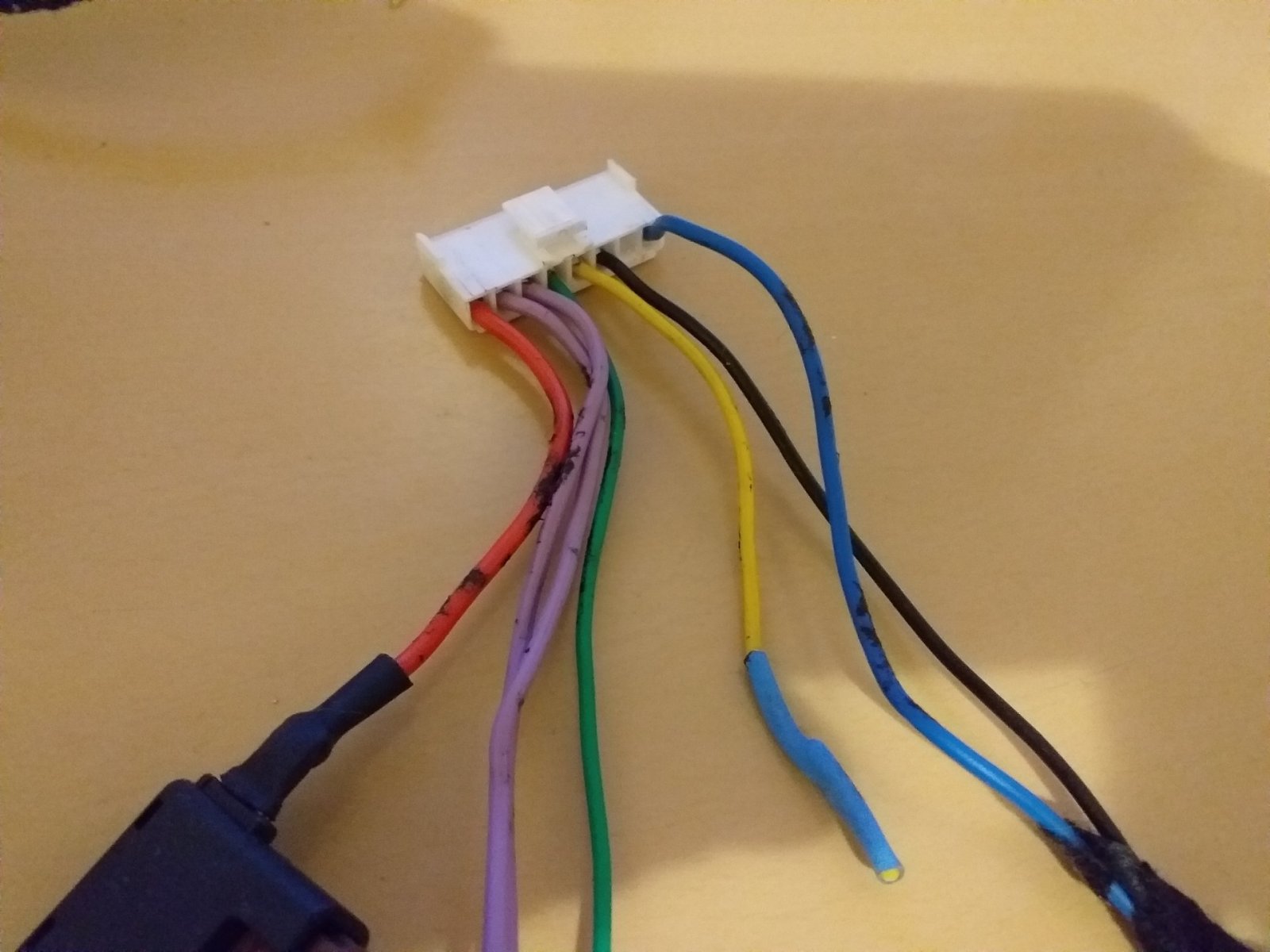

Witam, zakupiłem od klubowicza moduł DRL. Potrzebuje wiedzieć gdzie idą dwa kabelki jeden czarny i niebieski podejrzewam, że jest to masa?
To zapytaj tego, od kogo kupiłeś jak to miał podłączone, albo chociaż co to za moduł, gdzie kupiony...
No właśnie poprzedni właściciel tego urządzenia nie wiedział, ponieważ tego nie podłączał. Pisałem do sprzedawców o schemat, ale nikt nie odpisuje.
czerwony plus
niebieski masa
zielony sygnał z mijania
fioletowe wyjścia na drl
czarny być może + po zaplonie
żółty być może aktywacja doswietlania
W tym temacie dopytaj, wrzuc zdj modułu, ktoś może montował i ma instrukcje https://a4-klub.pl/topic/227985-montaż-modułu-drl-w-światłach-drogowych/
