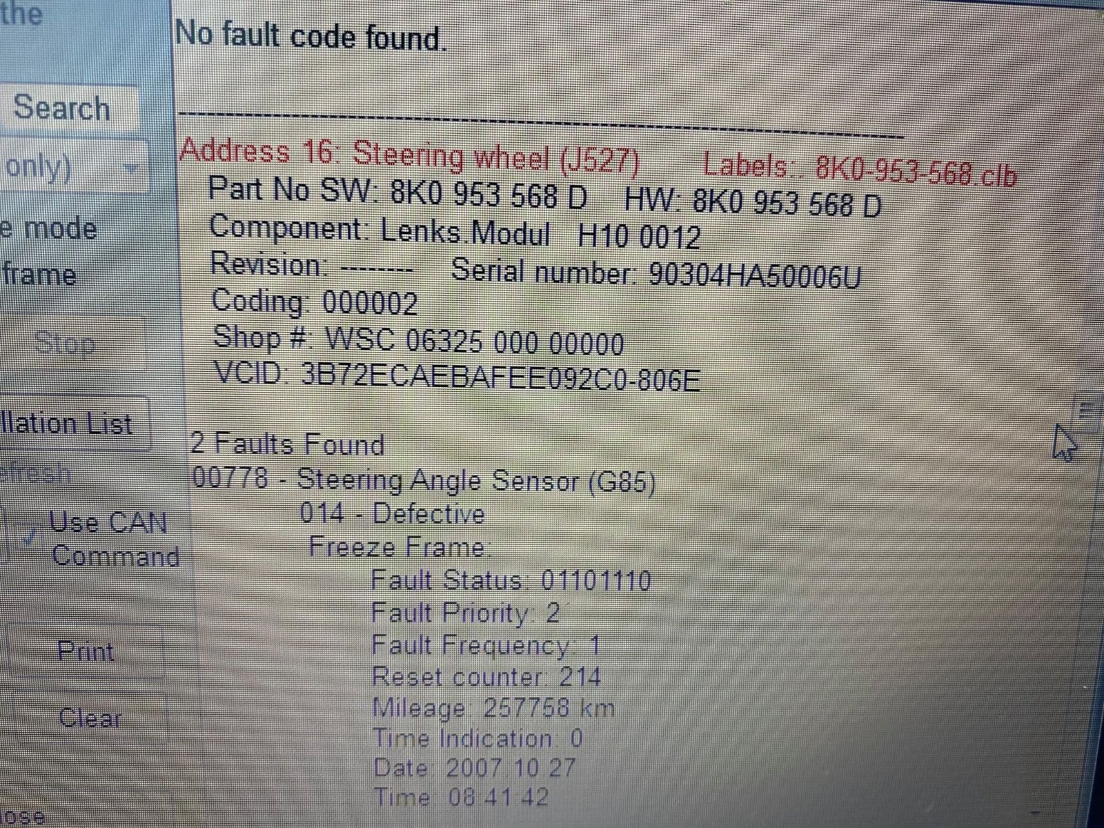

G85 - prośba o weryfikację
00778 - Czujnik k¹ta skrêtu kierownicy (G85)
            014 - wadliwy
             Ramka zamro¿ona:
                    Stan b³êdu: 01101110
                    Priorytet b³êdu: 2
                    Czêstoœæ b³êdu: 1
                    Wew.licznik b³êdów: 255
                    Przebieg: 94902 km
                    WskaŸnik czasu: 0
                    Data: 2014.07.26
                    Czas: 22:51:41
             Ramka zamro¿ona:
                    Napiêcie: 12.50 V
                    Wartoœæ Hex: 0x2AA8
                    Prêdkoœæ: 0.0 km/h
                    K¹t skrêtu: -375.68*
Rozumiem, że kąt skrętu - wskazuje na mechaniczne uwalenie czujnika, tak?
Nie nie koniecznie.
Może być tez elektryczne a może być zabrudzona optyka i wystarczy przeczyścić..
Adaptacja wykonana prawidłowo. Wszystko przebiegło bez najmniejszych problemów. A tu na sam koniec taki kwiatek.

Na początek rozebrał bym taśmę i przeczyścił alkoholem optykę czujnika która znajduje się właśnie w taśmie  takim  najzwyklejszym  wacikiem na patyczku takim do uszu..
Dziękuję, tak zrobię. Wieczorem dam znać :) Dziękuję Roberto321

Tak jak WRCLAGUNA powiedział, taśma była uwalona. :)
Błąd czujnik nie oznacza konieczności wymiany taśmy, można to naprawić.  Czyszczenie optyki to też nie jest trafny trop. Typowy błąd to G85 - defective, w takiej sytuacji można to naprawić bez problemu.
Moge zrobić nawet wysyłkowo.
