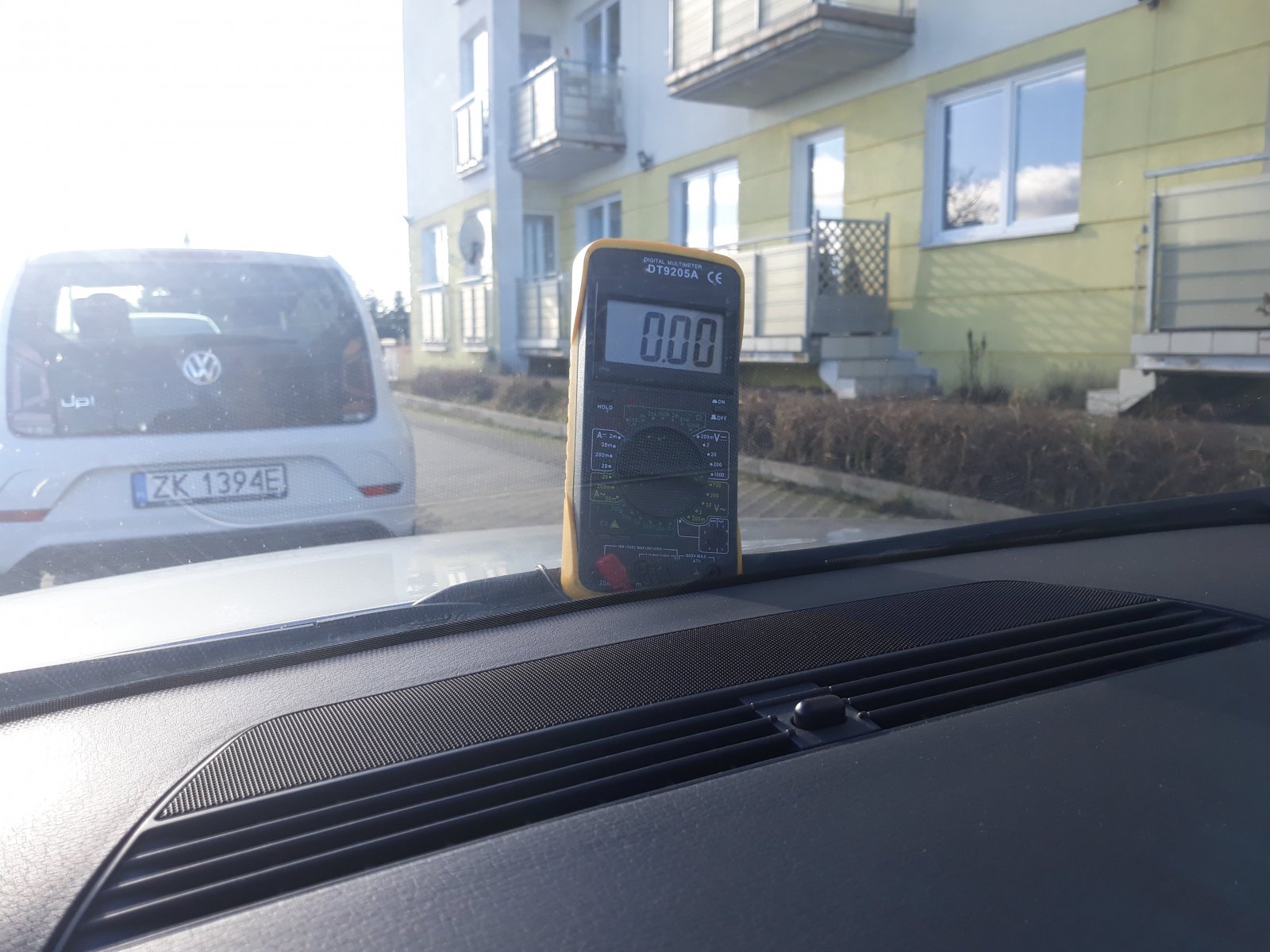

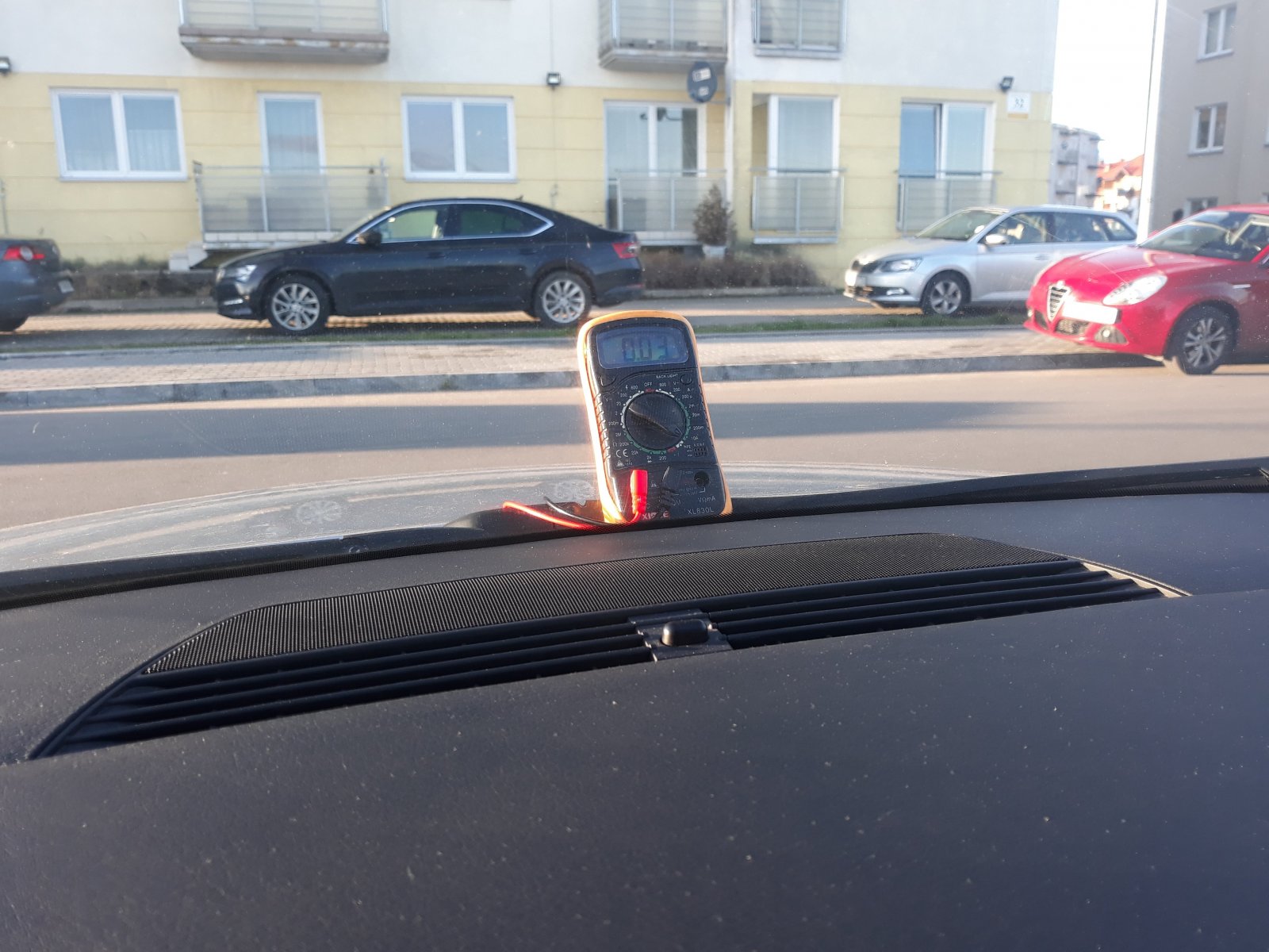

pila24 Opublikowano 7 Marca 2020 Opublikowano 7 Marca 2020 (edytowane) 17 godzin temu, Cooler93 napisał: 0.00A jest możliwe kiedy cały czas migała dioda z centralnego zamka w drzwiach? Dupny amperomierz tak pokaże,w rzeczywistości jest pobór kilkadziesiąt mA. A to nie dioda prąd bierze tylko MK w trybie czuwania,dioda tylko sygnalizuje jego prace. Poniżej masz sprawdzony pobór dwoma różnymi amperomierzami. Wystarczy ze przewody są słabe od miernika i juz traci dokładność. Edytowane 7 Marca 2020 przez pila24
