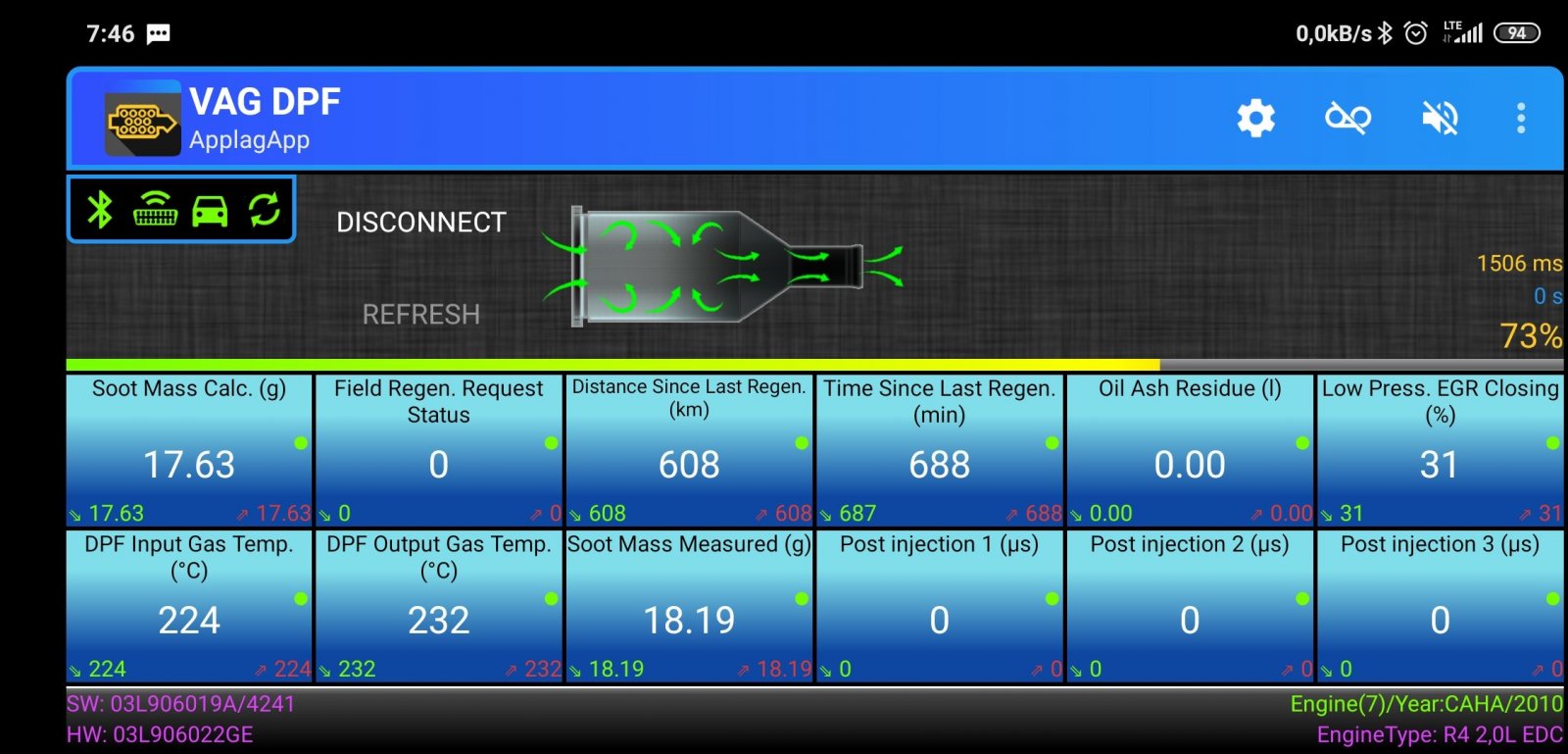

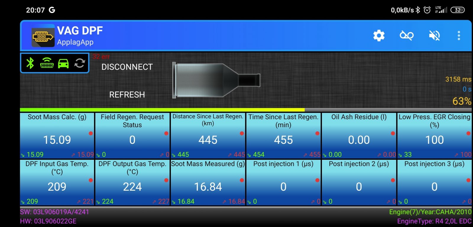

U mnie po czyszczeniu DPF i wielokrotnym zalaniu płynu STP lub Liqui Moly do czyszczenia wtrysków wygląda to tak jak na obrazkach. Jak kupiłem samochód wypalał się co 180-230km. Jeżdżę głównie do pracy 25km. W dłuższych trasach w zasadzie wygląda to tak samo
Edytowane przez robert000
445 i 600km od wypalania nieźle..
