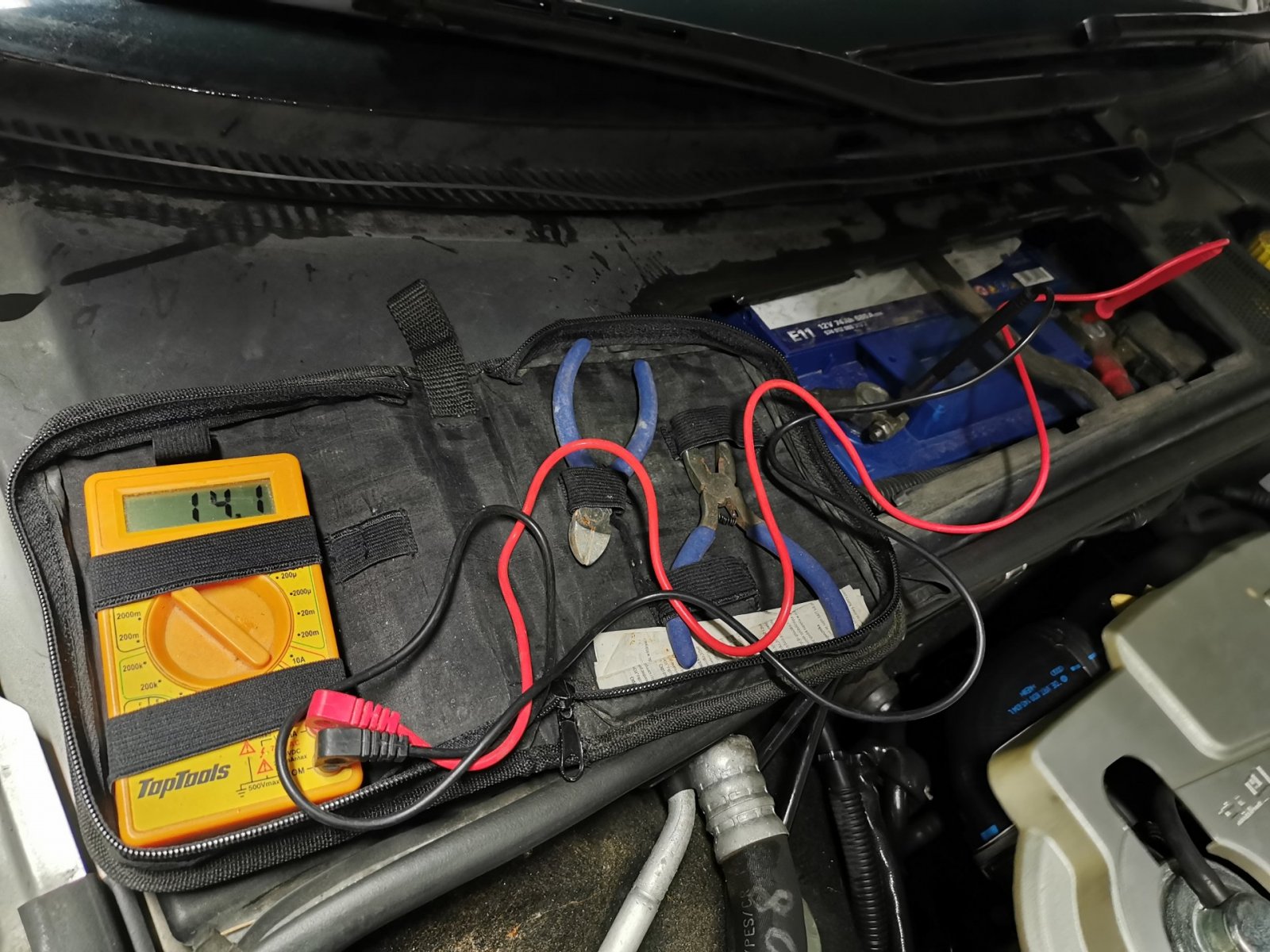

Dzisiaj miałem duży problem z uruchomieniem auta. Podczas próby uruchomienia zgasły zegary. Dopiero za drugim razem się udało.
Po dotarciu do domu i odczekaniu 30min, napięcie na aku było 12,2.
Po uruchomieniu silnika, bez obciążenia było 14,1, natomiast lo włączeniu klimy, świateł i grzania tylnej szyby spadło do 13,6.
Akumulator ma 2 miesiąc (74Ah 680A). Czy to wskazuje na problem z ładowaniem?

12,2V to zbyt niskie napięcie. Coś pobiera prąd albo aku jest do wymiany.
Ładowanie powinno być wyższe niż 14V, niemniej jednak dopuszcza się spadek do ok. 13.8V przy pracy samochodu na biegu jałowym obciążonym wyżej wymienionym osprzętem. Celowo piszę dopuszczalne, bo pożądane wartości to ok. 14 - 14,5V.
Sprawdziłbym pobór prądu przy wyłączonym silniku i zamkniętym samochodzie (po odczekaniu kilku minut od zamknięcia auta). Z ładowaniem również jest słabo i należałoby się tym tematem zająć.

Ładowanie masz w normie... odkręć przewody od rozrusznika i je wyczyść dokładnie papierem ściernym to samo zrób z klemami akumulatora.
Napięcie 12,2 V świadczy, że aku jest naładowany na poziomie 60-70% pojemności, powinien jednak odpalić.
Aku pod dobrą ładowarkę i dobrze by było po ładowaniu zrobić test.

Już widzę, co dzieje się z tymi 12,2V w trakcie odpalania auta. Zresztą, problemy autora tematu mówią same za siebie.
Kolega dobrze sugeruje, aby przyjrzeć się kablom w okolicach alternatora, rozrusznika i akumulatora. Jednak nie zgodzę się, co do określenia, że ładowanie na poziomie 13,6V jest normalnym zjawiskiem w Naszych samochodach. Sugeruje problem, który może nastąpić w niedalekiej przyszłości - wymiana/regeneracja alternatora. Oczywiście akumulator zostanie doładowany, ale jeśli zależy Nam na sprawnym i niezawodnym samochodzie, podpowiada on już, że pomału należy zainteresować się poprawą poziomu ładowania.

Przy naładowanym aku zmierz sobie pobór prądu przez samochód w stanie jakim zostaje na noc (wpinasz się szeregowo w obwód). Niekoniecznie akumulator musi ponosić winę za szybkie wyzbywanie się prądu a nawet jestem przekonany, że coś go rozładowuje.

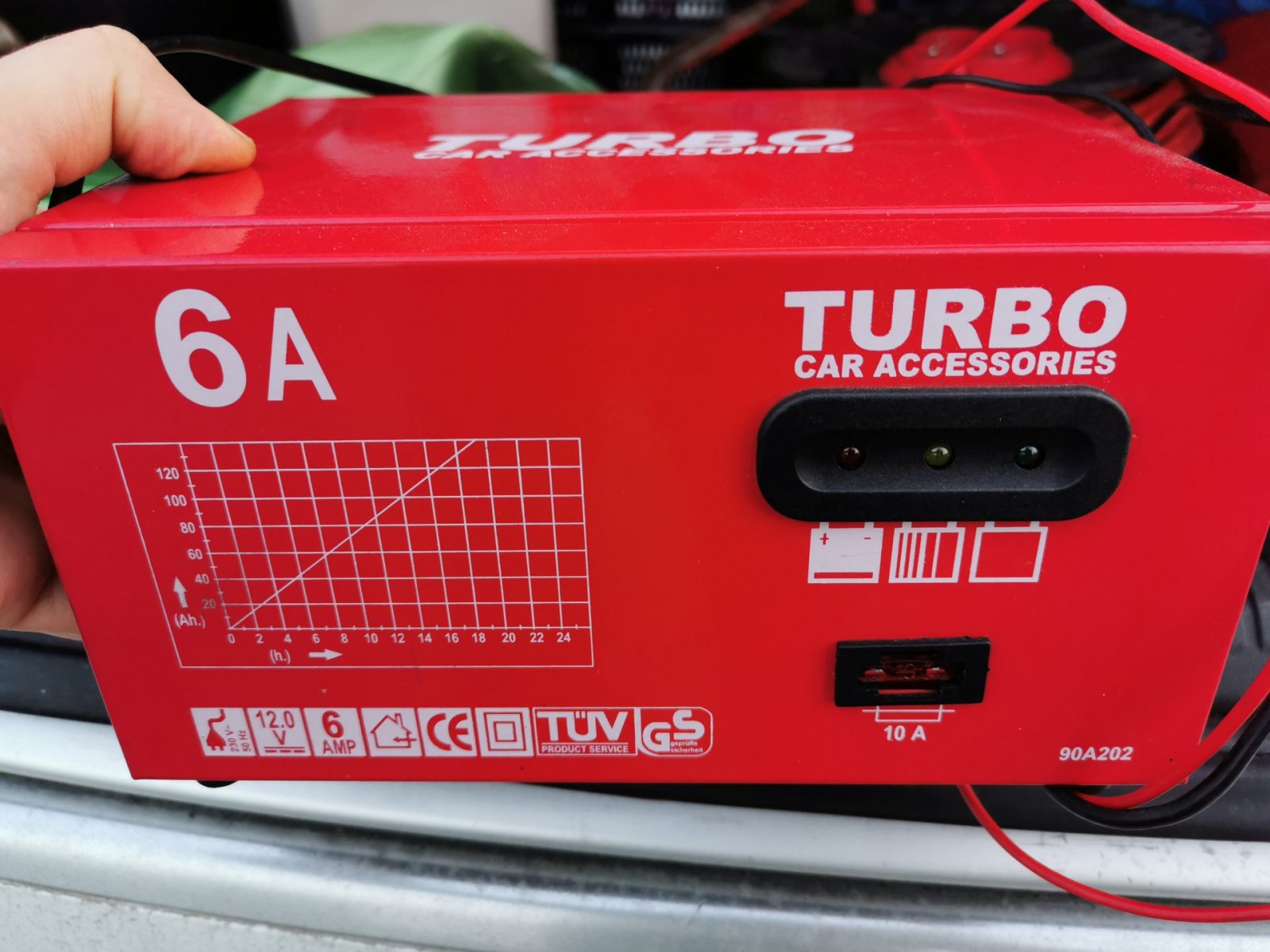

Chwilę po odłączeniu prostownika po całej nocy (jakieś 9 godzin) 12,8.
Podczas uruchomienia silnika ponownie problem.

Czym był ładowany? Prostownik automatyczny?
Takie cudo
Pytanie czy akumulator nie został już zmęczony rozładowywaniem. Zmierz do jakiej wartości [V] spada przy kręceniu rozrusznikiem a wcześniej przeczyść wszystkie konektory na kablach Alternator - Aku - Rozrusznik.

Ta ładowarka ze zdjęcia / podobnie jak znakomita większość pseudoładowarek / nie naładuje Twojego akumulatora, wykres na jej obudowie kłamie.
Prawdopodobnie szczytowy prąd ładownia to 4A a potem poniżej 2A przy napięciu max. 15V.
Alternator przy prawidłowym prądzie ładowania również nie naładuje akumulatora.
Jak już trafiłeś do elektryka to niech profesjonalnie naładują aku i przemierzą jego pojemność.
Warto sprawdzić datę produkcji może aku leżało gdzieś na półce a przed sprzedażą nie naładowano go, potem 2 miesiące niedoładowania w samochodzie i klops.
