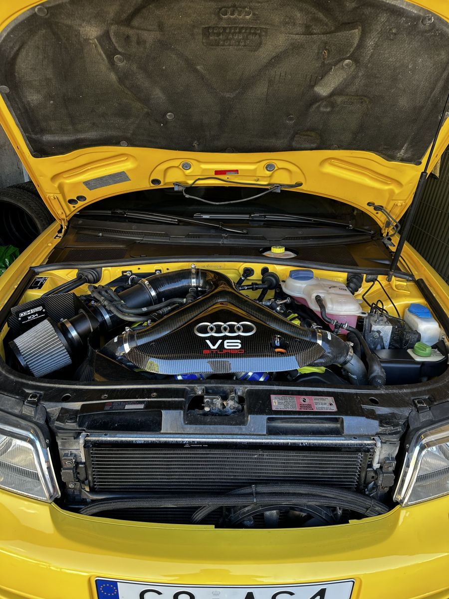

marcintuchola Opublikowano 14 Czerwca 2024 Autor Opublikowano 14 Czerwca 2024 Pomału składam myślę że na dniach auto wyjedzie i dopracuję parę detali. Macie jakieś mocowania do chlodniczki oleju? 1
tasior87 Opublikowano 16 Czerwca 2024 Opublikowano 16 Czerwca 2024 W dniu 14.06.2024 o 21:56, marcintuchola napisał(a): Macie jakieś mocowania do chlodniczki oleju? Chciałem zapożyczyć pomysł na ładnie zaprojektowanym wieszaku w miejscu w którym masz chlodniczke od typa z A6 ale przeszkadza w tym belka zderzaka :/ W A6 jest więcej miejsca. Ogólnie to, zeby to sie jakos zmiesciło to chłodniczka musiałaby być ułożona pionowo przy wiatraku. Do wygięcia byłaby jeszcze wtedy chłodniczka wspomagania.
marcintuchola Opublikowano 16 Czerwca 2024 Autor Opublikowano 16 Czerwca 2024 Ok będę musiał coś wykombinować może jakieś płaskowniki i obejmy dadzą radę żeby wcisnąć zderzak ??♂️ mam nadzieję że w tygodniu uda mi się to ogarnąć.

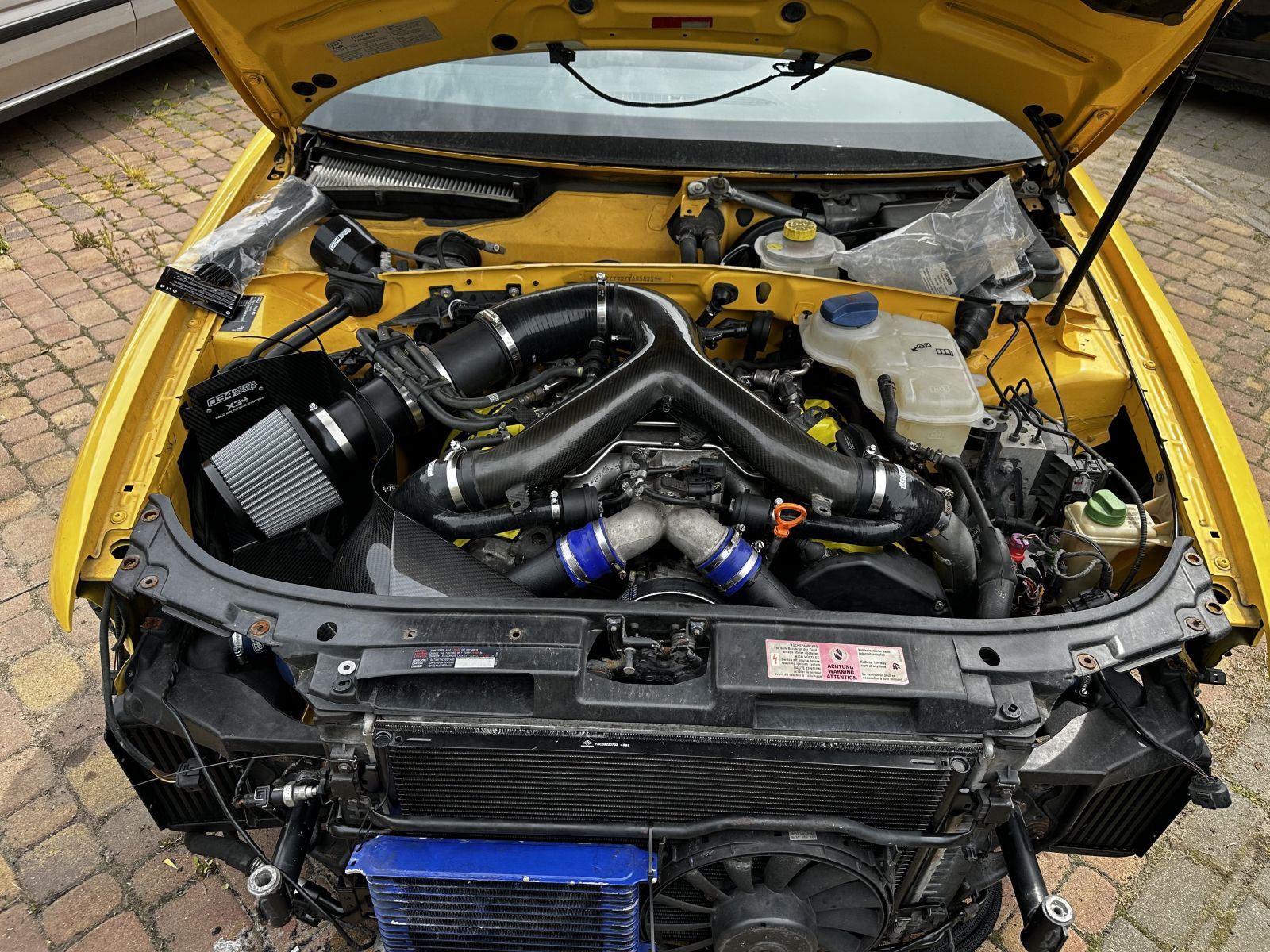

marcintuchola Opublikowano 8 Lipca 2024 Autor Opublikowano 8 Lipca 2024 Powoli do przodu jeszcze tylko program i hamownia została. 1
egon47 Opublikowano 8 Lipca 2024 Opublikowano 8 Lipca 2024 32 minuty temu, marcintuchola napisał(a): Powoli do przodu jeszcze tylko program i hamownia została. Dawaj więcej zdjęć jak ta jejeczniczka się prezentuje:-)
tasior87 Opublikowano 8 Lipca 2024 Opublikowano 8 Lipca 2024 Pokaż jak w końcu zamontowałeś tą chłodnice oleju.
marcintuchola Opublikowano 9 Lipca 2024 Autor Opublikowano 9 Lipca 2024 14 godzin temu, tasior87 napisał(a): Pokaż jak w końcu zamontowałeś tą chłodnice oleju. Jeszcze dobrze jej nie zamontowałem. Jeszcze parę razy zderzak muszę ściągnąć ? oddałem auto żeby dobrze odpowietrzyć hamulce bo nie działają prawie wcale.
tasior87 Opublikowano 9 Lipca 2024 Opublikowano 9 Lipca 2024 31 minut temu, marcintuchola napisał(a): Jeszcze dobrze jej nie zamontowałem. Jeszcze parę razy zderzak muszę ściągnąć ? oddałem auto żeby dobrze odpowietrzyć hamulce bo nie działają prawie wcale. Ale widzę, że wstępnie umieściłeś ją na płask pod belką z wyjściami do góry. Niech Ci odpowietrzą od razu pompę ABS. Jak miałeś mocno zapowietrzony układ to pojeździj tak tydzień i wróć do nich na ponowne odpowietrzanie. 1

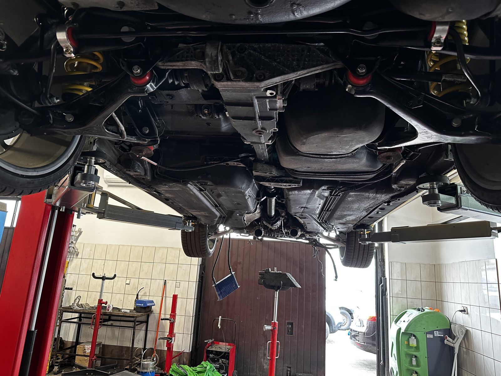

marcintuchola Opublikowano 10 Lipca 2024 Autor Opublikowano 10 Lipca 2024 22 godziny temu, tasior87 napisał(a): Ale widzę, że wstępnie umieściłeś ją na płask pod belką z wyjściami do góry. Niech Ci odpowietrzą od razu pompę ABS. Jak miałeś mocno zapowietrzony układ to pojeździj tak tydzień i wróć do nich na ponowne odpowietrzanie. Niestety chyba pompę szlak trafił jak stała tyle i muszę szukać nowej bo nie daję rady. Maszynowo dwa razy odpowietrzone i lekka poprawa.
tasior87 Opublikowano 10 Lipca 2024 Opublikowano 10 Lipca 2024 3 godziny temu, marcintuchola napisał(a): Niestety chyba pompę szlak trafił jak stała tyle i muszę szukać nowej bo nie daję rady. Maszynowo dwa razy odpowietrzone i lekka poprawa. A co dalej pedał wpada w podłogę?
Dev Opublikowano 10 Lipca 2024 Opublikowano 10 Lipca 2024 4 godziny temu, marcintuchola napisał(a): Niestety chyba pompę szlak trafił jak stała tyle i muszę szukać nowej bo nie daję rady. Maszynowo dwa razy odpowietrzone i lekka poprawa. oj .... bedzie przeprawa...
marcintuchola Opublikowano 10 Lipca 2024 Autor Opublikowano 10 Lipca 2024 Godzinę temu, Dev napisał(a): oj .... bedzie przeprawa... No już trochę trwa… powiedz skąd jesteś może pojechałbym do Ciebie bo wiem że na forum jesteś znany na temat hamulców. Ja jestem z kuj-pom
marcintuchola Opublikowano 10 Lipca 2024 Autor Opublikowano 10 Lipca 2024 2 godziny temu, tasior87 napisał(a): A co dalej pedał wpada w podłogę? Dokładnie
tasior87 Opublikowano 10 Lipca 2024 Opublikowano 10 Lipca 2024 2 godziny temu, marcintuchola napisał(a): Dokładnie Miałem to samo. Pojeździj spokojnie przez tydzień. Tylko uważaj żebyś się nie zapomniał. Po tygodniu na ponowne odpowietrzanie pompy i każdego koła.
tasior87 Opublikowano 10 Lipca 2024 Opublikowano 10 Lipca 2024 3 godziny temu, Dev napisał(a): oj .... bedzie przeprawa... Nie strasz chłopa. Też miałem dramat, a po tygodniu heble zrobiły się brzytwy.
marcintuchola Opublikowano 10 Lipca 2024 Autor Opublikowano 10 Lipca 2024 1 godzinę temu, tasior87 napisał(a): Nie strasz chłopa. Też miałem dramat, a po tygodniu heble zrobiły się brzytwy. To mnie pocieszyłeś trochę
tasior87 Opublikowano 10 Lipca 2024 Opublikowano 10 Lipca 2024 (edytowane) 2 godziny temu, Dev napisał(a): Same się nie zrobiły Same nie ale musiało się to najwyraźniej ułożyć. Jak po tygodniu i kolejnym odpowietrzaniu dalej będzie lipa to możesz coś się zgłaszać do Naszego guru. Niemniej jednak mój też trochę wisiał na podnośniku bez przednich i tylnych hebli i wszystko się uspokoiło. Swoją drogą przy odkrecaniu zacisków najlepiej jest odrobinę wcisnąć pedał hamulca. Dzięki temu płyn nie ucieka z układu. Swoją drogą pamiętam jak to auto przytargałeś, a to już 4 lata minęły. Kawał czasu je robiłeś. Edytowane 10 Lipca 2024 przez tasior87
