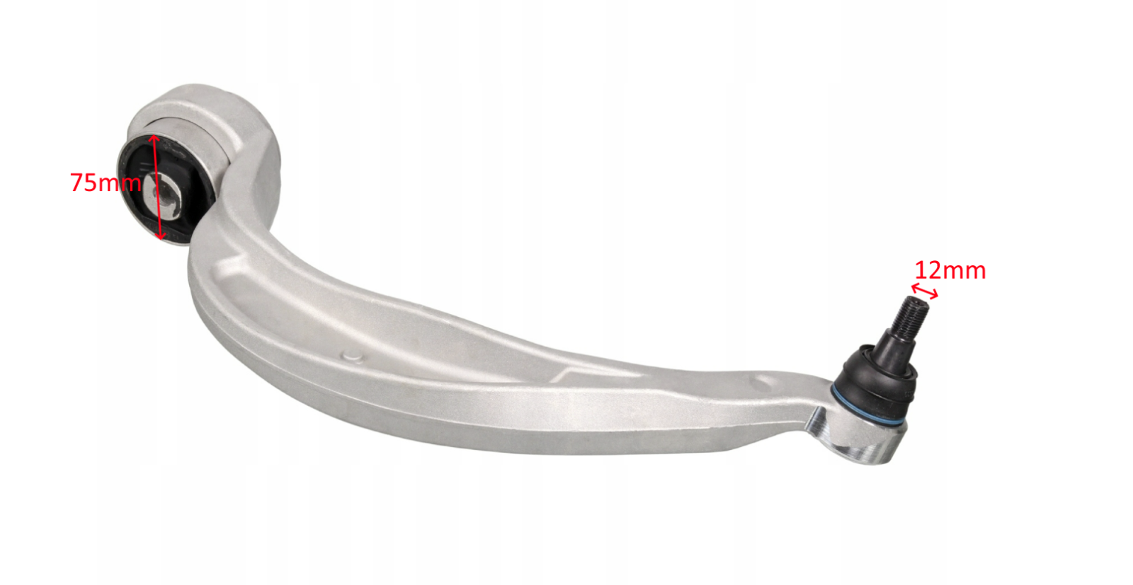

Czy pisząc o średnicach 12mm  i 75mm macie na myśli te wartości? (załącznik)
